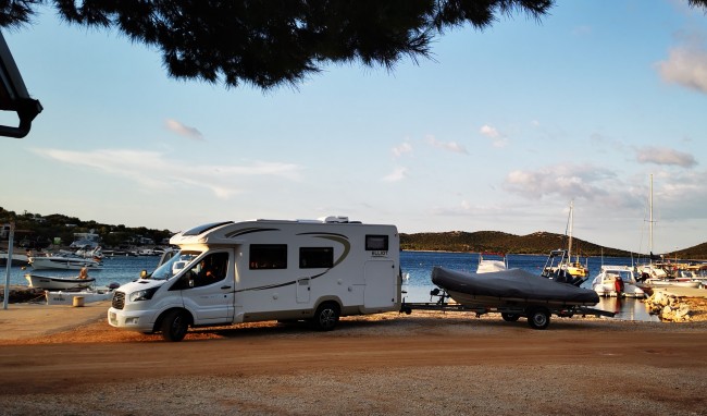

Też się podpinam pod temat, mnie aż tak bardzo nie zależy ani na uciągu, max 2000 wystarczy ale może być 1500kg, obciążenie standard, bardziej chodzi mi by to nie była taka mega zwisajaca konstrukcja za zderzakiem a dyskretnie schowana w zderzaku, tylko kula i sam hak wystawał, bo takie mega odstające instalacje paskudnie wyglądają, potrzebuje haka do ciągnięcia riba zestaw z przyczepką około tony nawet poniżej, jak macie to w swoich kamperkach zamontowane, i gdzie i za ile, absolutnie nie chce tak jak w tym dethleffs :szeroki_usmiech
nigdy Ci przyczepa nie "uciekła" dyszlem do góry, gdy jest przeładowana z tyłu albo się przeważy ?
Wtedy łatwo sobie poharatać lakier.
W Vitarze, tuż nad hakiem wisi mi koło zapasowe.
Dlatego wolałem mieć nie taką małą pitkę, ledwo wystającą za zderzak, a coś większego.
Jak napisałem, gdy potrzeba znika, wypinam, wkładam w pokrowiec i chowam do auta.
W kamperze "dupa" odstaje jeszcze bardziej od ramy, więc wjeżdżanie dyszlem załadowanej przyczepy pod karoserię będzie jeszcze bardziej uciążliwe i niebezpieczne.
Wolę, by hak był dłuższy, ale wypinany.
