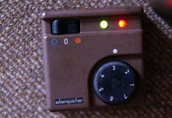

To chyba nie jest wina termoststu, wiesz , ja bardziej szukam osoby która ma coś takiego i wie od czego jest ta chol.....na czerwona lampka bo jak ona zaczyna świecic to mi ten sprzęt przestaje działać

U mnie w termostacie Alde nie ma takich lampek, ale wiem ze termostat Primus-a mial tez taka zielona i czerwona lampke (zasilanie gaz/prad, ale wydaje mi sie ze zrodlo zasilania jest nie tak wazne) W instrukcji pisze (wolne tlumaczenie na polski jednego z uzytkownikow)
7. Sygnal awarii. Jezeli pali sie czerwona lampka w kaciku po wlaczeniu grzejnika, grzejnik nie zostal uruchomiony. Przewaznie przyczynami sa: brak gazu w butli gazowej albozawory sa zamkniete. Prosze to skotrolowac i wcisnac przycisk do elektrycznego systemu kontroli ktory znajduje sie na przodzie (Reset)
8. Lampka zielona/czerwona pokazuje czy grzejnik zostal uruchomiony czy nie.

choroba a może benzyna niedochodzi , przypchało sie cos alboco, chyba musze sam znalkeźdź jakiś kanał, bo nikt mi tego nie zrobi.

Sęk w tym że ono juz było rozbierane , bo na początku w ogóle nie chodziło, teraz chodzi ale np 10 min.

Zarty żartami ale przecież ty masz T4, a ja mam T3gdzies strone do tyłu umieściłem fotkę regulatora temp. , jakbys rzucił okiem i potwierdził czy masz takie samo, byłbym wdzięczny.
Najgorsze jest to że nie znam niemieckiego , ale kogos znajdę do przetłumaczenia.
