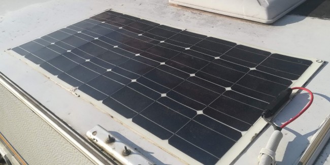

panele elastyczne kleimy na sika 221 nie na 252, wtedy połączenie jest elastyczne i możliwy jest demontaż panela. Połączenie ma być elastyczne a sika 221 to zapewnia i panel moze pracować.
Panele elastyczne pokrywają się nalotem z drzew, kurzem warto je przed trasą przeczyścić. W miejscach gdzie są komórki panela tworzą się jakby zagłębienia i tam zbiera się bród - ja je po prostu co jakiś czas przecieram.
panel przyklejony na sika 221

Sika 221 nie jest klejem montażowym. Więc jest możliwość zwulkanizowania się tego silikonu i odklejenie od solara lub dachu.
dziwaczek, To pofalowanie panela miałeś od początku czy zrobiło się z biegiem czasu.?

pofalowanie się zrobiło z biegiem czasu ok 2 lat uzytkowania tak mi się zdaję - panel działa jak działał, nic się z nim nie dzieje, generuje podobne ilości prądu.
kleiłem na sika 221 i nic się z tym złego nie dzieje (na forum niektórzy tez tak robią) trzyma się dwa lata słońce, zima, wiatry - kolejny też przykleję na 221 - sprawdziło się. :spoko a i porównam z stanem tego zamontowanego :idea:

Też to przerabiałem. W krótkim odstępie czasu padły mi 4 panele - zimne luty. Podobnie jak inni kleiłem bezpośrednio do dacuh sikaflexem 221. Aktualnie prowadzę rozmowy reklamacyjne z Chińczykiem.

Piszę, że nie na sikafleksie (bez względu jaki numer) a Ci dalej swoje ........ róbta co chceta :spoko ....... tylko potem po co biadolić że się uszkodziło :-P
Panel musi przylegać dokładnie całą powierzchnią do podłoża ,a na śpikach z sika jest podparty punktowo a reszta wisi w powietrzu ...... jak się to rozgrzeje to dopiero cuda się z tym dzieją ..... a najlepiej jak na to wszystko przyjdzie np zimny deszcz.
I proszę nie pisać , że ktoś założył 2,3 ,5 lat temu na skika i działa pieknie do dzisiaj, bo to da odrębne tematy ....... mówię o panelach kupionych w ciągu ostatniego roku, głównie o tych z rynku chińskiego .

Dzisiaj to wiem, ale zanim na wiosnę zamotowalem panele to właśnie na tym forum radzono mi, że wystarczy sikaflex 221. Jak się finalnie okazało pomysł nie był najlepszy. Ta lekcja kosztowała mnie 1250 zł.
Zobaczymy czy Chińczyk uwzględni reklamację. Sądzę, że może być z tym ciężko.
Pozostaje zatem powrót do koncepcji sztywnych paneli...

Czyli wynika z tego, że nie to kwestia przyklejania tylko kwestia samych paneli (ich wykonania i pogorszenia jakości).
BYł tez opisany sposób klejenia na taśmę 3m (tylko nie pamiętam którą?) wydaje on się w tym wypadku bardzo sensowny :wyszczerzony:

Czyli elastyczność paneli to tylko marketing. Fakt są wielokrotnie lżejsze od sztywnych i tu w zasadzie kończy się ich przewaga. Potem zaczynają się kłopoty.
Widać jakość połączeń pomiędzy celami jest na tyle słaba, że są tak podatne na usterki.

Też kwestia montażu może grać rolę. Skoro panele są "elastyczne" to wiele osób gnie je zbyt mocno podczas montażu nieświadomi tego że uszkadzają ścieżki a trzeba z nimi obchodzić się w miarę delikatnie i nie przeginać
I to jest prawda, one są "elastyczne" ale tylko kilka % zagięcia - specyfikacja się kłania. Najlepiej montować na płaskim.

joko napisał/a:
Teraz tylko tak w skrócie :
- w miejscach gdzie ma być panel (a najlepiej na całym dachu) klei się folię samochodową (taką do zmiany koloru np 3M albo Oracal, koniecznie wylewaną i z klejem kanalikowym)
- panele klei się do tej folii (wcześniej naklejonej na dach) za pomocą cienkiej pianki dwustronnie klejącej albo gotowych taśm dwustronnych
- wyciętymi z folii samochodowej pasami (o odpowiednio dobranej szerokości) zakleja się wszystkie cztery krawędzie panelu, tak aby pasy zachodziły na krawędż panelu ile się da (ile jest tego białego marginesu) a reszta dokleiła się do dolnej warstwy folii na dachu
Joko, jaką taśmę dwustronną stosujesz?

Ja użyłem cienkiej dwustronnie klejącej pianki z firmy Rolep, bo używamy takiej w firmie do innych celów i miałem ją pod ręką, a poza tym ona jest w metrażu na rolce o szerokości 1m, więc łatwiej było mi wykroić z tego takie paski jak potrzebowałem .
Sama taśma nie ma aż takiego znaczenia, może być np ta z 3M i nie jest nawet specjalnie ważne aby była jakaś mega mocno klejąca , oczywiście pod warunkiem że zastosujesz to moje rozwiązanie z folią samochodową jako podkład i najważniejsze te pasy z folii na wykończenie krawędzi .
Zastosowanie samej taśmy , tak jak ktoś już tutaj sugerował ma tę wadę, że pomiędzy panel a dach będzie się dostawało powietrze , woda i brud, które w efekcie finalnym doprowadzą do osłabienia połączenia i ryzyka oderwania panelu podczas jazdy .
W moim rozwiązaniu panel jest zaklejony w takiej szczelnej "kieszonce" i ani woda ani powietrze , ani jakikolwiek brud nie dostaną się pod panel. W czasie jazdy powietrze opływa panel tylko od góry , więc zamiast usiłować go odrywać dociska go jeszcze do dachu (dlatego napisałem, że taśma nie musi być mocna).
Można nie dawać pod spód folii samochodowej, ale będzie to robienie dziadostwa . Folia jako podkład zapewnia w razie potrzeby możliwość zdemontowania paneli bez pozostawienia na dachu kampera jakichkolwiek śladów.
Aby zdemontować panel zamontowany moją metodą, wystarczy odkleić paski wykończające (podgrzać minimalnie np. suszarką i schodzi nawet po latach), potem odkleić panel od dolnej folii (jeśli panel ma zostać nie uszkodzony, wtedy najlepiej użyć cienkiej żyłki i odciąć na płasko taśmę samoprzylepną ), a na koniec odkleić dolną folię i po panelach nie pozostanie nawet ślad. Spróbujcie tak zrobić mając panel przyśpiczony na Sika, albo doklejony taśmą 3M bezpośrednio do laminatu na dachu :spoko

Konstrukcja aktualnie dostępnych w handlu paneli elastycznych (słabe połaczenia i wrażliwość na uszkodzenia ) wymusza odpowiedni sposób montażu , więc pośrednio jest to jak najbardziej kwestia klejenia.
Użycie samej taśmy 3M spełni rolę co do ochrony paneli przed uszkodzeniem, ale z punktu widzenia tzw. "kultury technicznej" jest partactwem ..... czyli bez sensu :-P (patrz post wyżej)

Dokładnie . To że są elastyczne oznacza, że można je przykleić np. na lekko wygietej obudowie alkowy (mam tak 3 panele po 100W, aby móc zmieścić na dachu 1000W), ale w żadnym wypadku nie oznacza, że można je złapać za jeden koniec i podnieść do góry , aby drugi zwisał zaginając panel o 90 stopni :gwm
Nawet próba podniesienia ich czy obrócenia chwytając tylko za jeden z boków może doprowadzić do trwałego uszkodzenia.
