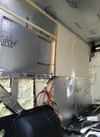

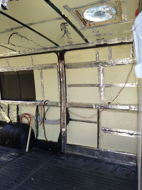

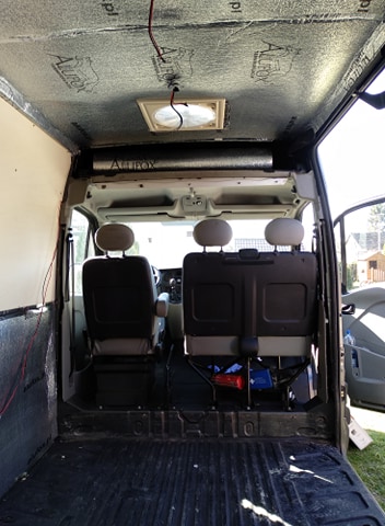

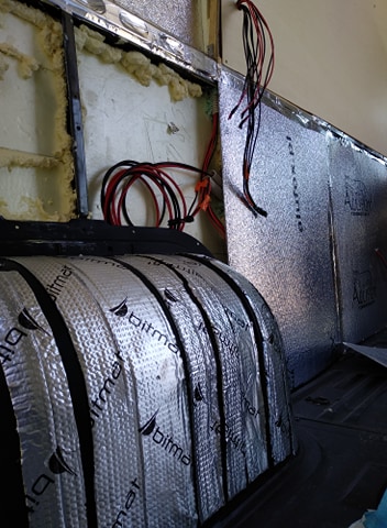

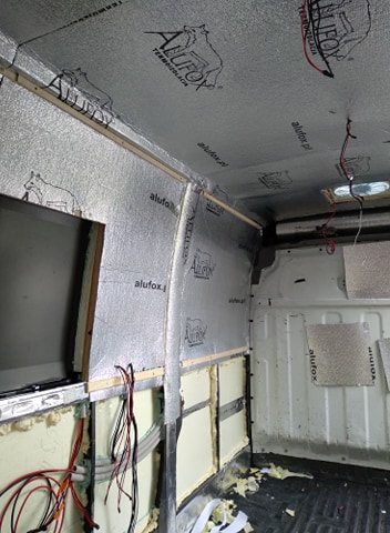

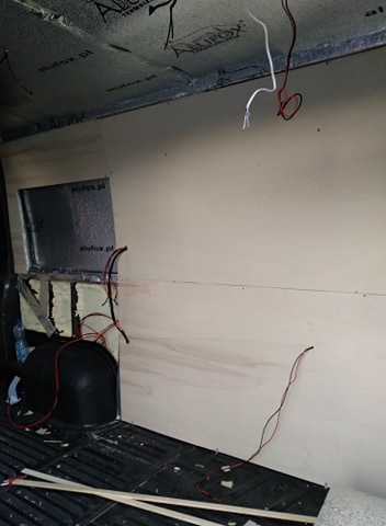

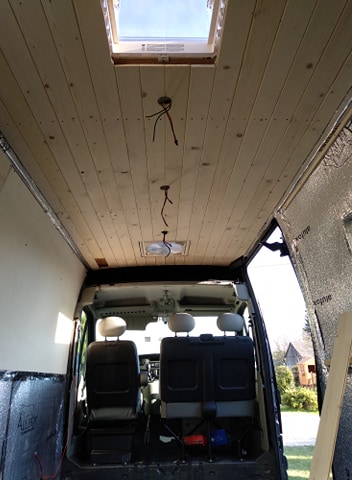

Aktualizacja prac po 2 tygodniach.

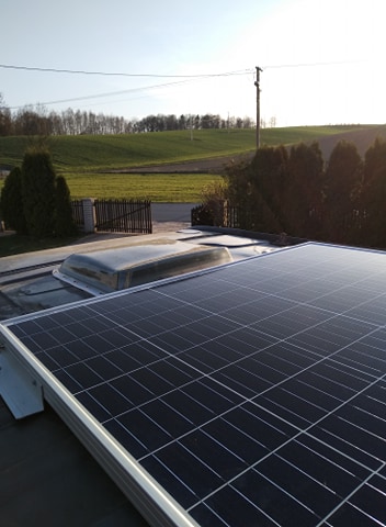

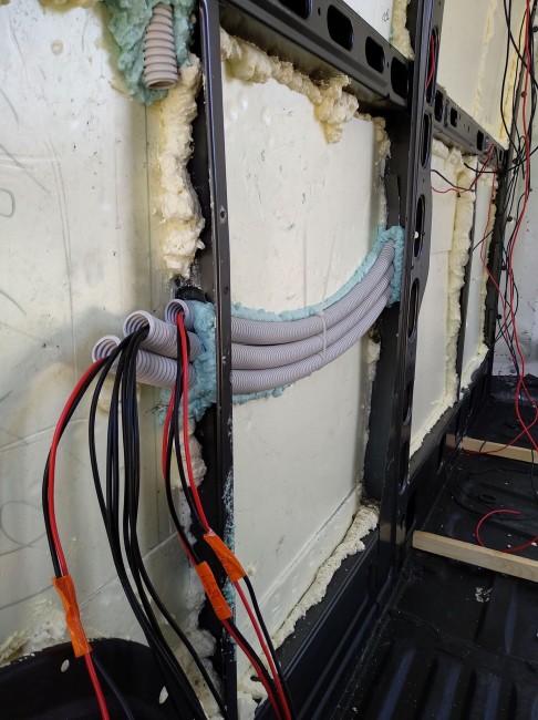

Dokończyłem klaść styrodur na ściany. Następnie łączenia oraz profile zakleiłem taśmą aluminiową i na to położyłem folię alufox. Rozprowadziłem również instalacje elektryczną. Na dachu wylądował panel solarny 330W.
Na nadkola nakleiłem matę bitumiczną. Na ściany sklejka topolowa 3mm a na sufit boazeria 11mm. Wymontowałem ścianę grodziową. Za tydzień aktualizacja prac.
