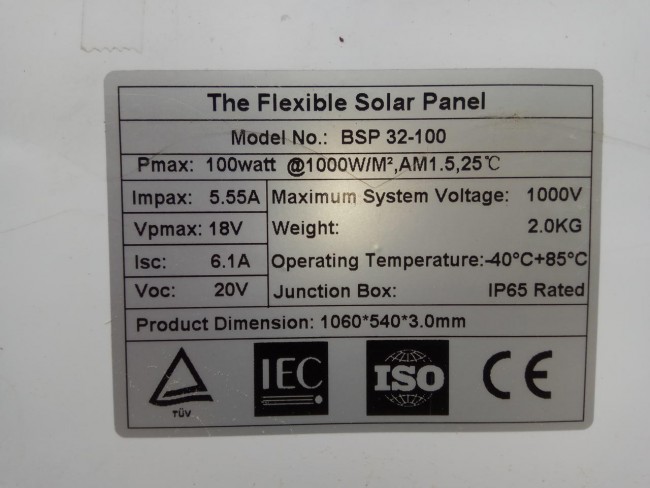

Nie mam pojęcia dlaczego padły. W ubiegłym roku dzień przed wyjazdem zorientowałem się, że dwa nie działają, czyli już w sumie trzy wymieniłem. W poprzednim kamperze miałem szklany kilka lat i działał bezproblemowo.
Nie tylko u mnie padły, kolega Grzegorzalex wymieniał elastyczne na szklane w ubiegłym miesiącu. Nie ma co porównywać wydajności elastycznych do szklanych. Szklane 3x80 Wp dawały 16A, moje 3x100 Wp 13A. Kampery stały obok siebie. Przepaść.

Takie panele montowałem, szklane maja podobne parametry.
Nie mów, że przykro czytać, przykro to wymieniać co dwa lata bo to kosztuje. Nie były kupowane noname u chińczyka, tylko w polskiej firmie, dlatego uznano reklamację.
Plik ściągnięto 9 raz(y) 97,62 KB
