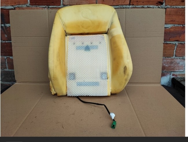

Tak wyglada oparcie z Mondeo
Plik ściągnięto 16 raz(y) 530,87 KB
