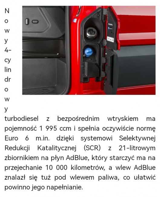

Twój sprzęt: Adriianna
Dołączył: 13 Cze 2011
Piwa: 389/780
Wysłany: 2022-07-30, 05:43
ZEUS napisał/a:
Horte napisał/a:
Muszę sprawdzić jaka jest pojemność tego zbiornika ale jakaś na moje oko mała.
coś, chyba ok. 16 litrów...
Piszą że 20L
Też przejechałem 2500km i zaświecił się komunikat o dolewce
Wyczytałem że styl jazdy i temperatura dobiera dawkowanie adblue może spalić nawet 4l na 1000km
Plik ściągnięto 15 raz(y) 175,7 KB
komplet

Ja mam takie obserwacje, że w zależności od stylu jazdy, szybkości, terenu (góry lub płasko) zużycie się zmienia. U mnie rozrzut we wskazaniach zasięgu był o ile dobrze pamiętam od 4500 do 7500 km.
