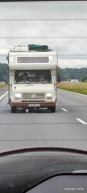

Wczoraj jechałem do Bielska.
Wyprzedziłem jakiegoś "dziadka", z 40 - letniego chyba.
Popylał na ledach, aż oczy wypalało 😱
:haha:

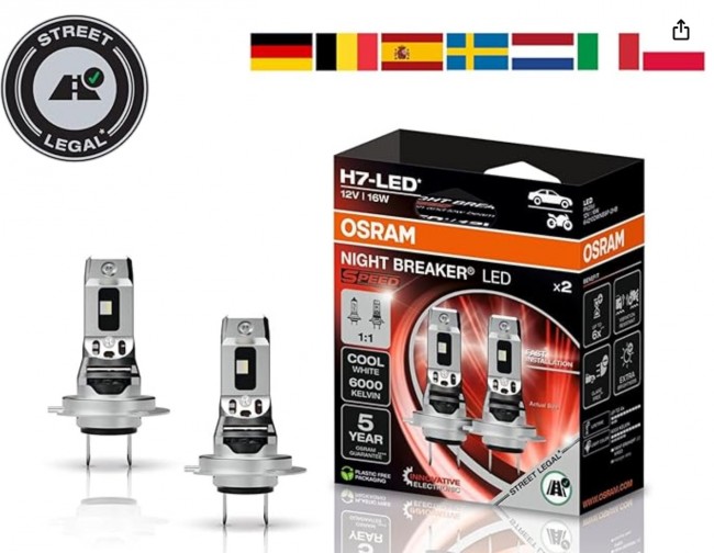

Na wiosnę założyłem takie
https://www.osram.pl/am/night-breaker-led.jsp
https://look.ams-osram.com/m/279bdebe1f871386/original/LED-Night-Breaker-H7-Vehicle-List-EN.pdf
Przejechałem na nich pół Europy , nikt się nie przyczepił. W razie "w" mam w bagażniku stare.
Dopuszczone w wielu krajach ale nie w Polsce :)
Koszt to ok. 400 zł za dwie szt.
Cena 6k za dwie lampy z montażem w naszych realiach jest całkiem rozsądna, ponieważ same lampy to najmniejszy problem. Zestrojenie tego z CAN to dopiero zabawa. Żaden autoryzowany serwis tego nie zrobi. Trzeba elektryka (elektronika) pasjonata z dużą wiedzą o elektronice samochodowej, który podziubie i odpali cały układ. Ja takiego nie znalazłem, dlatego retrofity. :)

pawko13
Twój sprzęt: Chausson 650
Dołączył: 21 Lip 2012
Piwa: 4/2
Skąd: Opole
Wysłany: 2025-09-01, 08:49
Jakiego atestu ? Lampy są homologowane tylko wkładane do innych serii produkcyjnych. Czemu ma się sfajczyć auto jak to są oryginały ? Nie grzebiesz w kablach tylko w oprogramowaniu (ewentualnie jakiś rezystorek po drodze). Ja odpuściłem bo auto na gwarancji i nie będę się kopał na przeglądzie (pomimo zaprzyjaźnionego ASO). Po podpięciu kompa idzie info do centrali i tam wszystko widzą . W systemie producenta widać jakie wyjechały z fabryki i dlatego ASO się tego nie podejmie. Za duże ryzyko. Szczególnie w Stelantisie. Takie czasy.
A że 6k - kto bogatemu zabroni ??? Świecą i wyglądają o niebo lepiej. Każdy sam wydaje swoje pieniążki.
orkaaa
Twój sprzęt: Chausson 627 GA
Dołączył: 04 Cze 2017
Piwa: 68/2
Skąd: kielce
Wysłany: 2025-09-01, 12:06
Dwie sprawy czy lepiej wyglądają czy także świecą. Dla mnie to drugie to podstawa. Jeżeli nie ma atestu to przy każdym przeglądzie problem bo każą wymieniać. Jeśli za tym idzie także potrzeba zmiany elektroniki to mamy kolejny problem. Bo elektronika była dostosowana do innej żarówki . Nie dostaniesz wówczas badania technicznego.
Może kiedyś będą sprzedawać atestowane żarówki led które wprost można wsadzić zamiast h7 i będzie po sprawie.
pawko13
Piwa: 4/2
Skąd: Opole
Wysłany: 2025-09-01, 12:40
I świecą i wyglądają. Wygląd psują stare żarówki dzienne/pozycyjne. Będę kamperem w tygodniu w firmie to zrobię pomiar światła. Przy retrofitach nie wymieniasz elektroniki, tylko same żarówki 1:1. CAN nie głupieje , wszystko działa OK.
w/g producenta OSRAM (jak to ładnie pasuje):
W Polsce na razie było możliwe przeprowadzenie bardzo indywidualnego procesu zainicjowanego przez kierowcę, który pragnął zalegalizować zastosowane źródło światła LED. W Niemczech i ponad 25 innych krajach europejskich proces jest bardziej ogólny, ale dotyczy konkretnych modeli samochodów, które pozytywnie przeszły przez testy. Listę aktualnych modeli pojazdów i krajów znajdziesz tutaj. Lista w drugim linku pierwszego mojego posta.
Moje auto jest na liście .
NIGHT BREAKER LED SMART ECE H11 posiada homologację ECE i może zostać zamontowany we wszystkich pojazdach oraz we wszystkich typach reflektorów we wszystkich krajach członkowskich ECE.
Czekamy na kolejne :)
