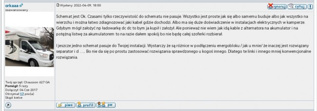

Schemat połączenia jest na victronenergy.pl . Połączenie proste z aku samochodowego ciągniemy plus do plusa ładowarki wejście a minus do minusa. Potem z plusa ładowarki wyjście do plusa aku pokładowego. I minus do minusa. Na plusie przed ładowarka można wsadzić bezpiecznik albo wyłącznik heblowy. Ważna rzecz to kable / grubość/ muszą być dostosowane do odległości od akumulatora pokładowego.
Ja nie zmieniałem nic na oryginalnym połączeniu / alternatora / do akumulatora pokładowego. Po prostu puściłem przez ładowarkę kolejne zasilanie. I …. Pozytywne zaskoczenie. Alternator dopóki nie naładuje samochodowego daje 60 A więc przy bms wejścia 100 A korzystam z całej mocy alternatora. Jak alternator naładuje cały samochodowy to „inteligentny „ odcina ładowanie samochodowego i wtedy zaczyna pracować ładowarka.
I tu uwaga dla wszystkich którzy kupują gotowe lifepo4 sprawdzajcie jaki jest prąd wejścia na bms, aby nie było płaczu, że alternator nie ładuje. Gdy bms ma np 50 A a alternator daje stałe 60 A to ładowania nie będzie. I wówczas ładowarka jest stosowana aby ograniczyć natężenie do np 30 A.
Która lepsza ? Wszystko zależy od potrzeb i kasy. Jeżeli komuś jest potrzebne np 50 A może chiński / no mamę/ pół darmo albo inne koszt około 2500 zł. Jeżeli komuś wystarczy 30 A lub 20 A to może kupić coś o połowę taniej. Z doświadczenia powiem tak przy inteligentnym alternatorze koniecznie trzeba kupić ładowarkę ze możliwością zmiany parametrów startu i odcięcia. Fabryczne ustawienia nie zawsze będą działać i trzeba ładowarkę dostosować do własnych potrzeb i obciążeń alternatora.

orkaaa napisał/a:
Widziałem
Jest zasada i mówię to do siebie Hopie jak się nie znasz dej se spokuj jedź do serwisu kamperowego niech ogarną, :spoko
Jestem podobnie zagubiony :oops:
Plik ściągnięto 19 raz(y) 172,02 KB

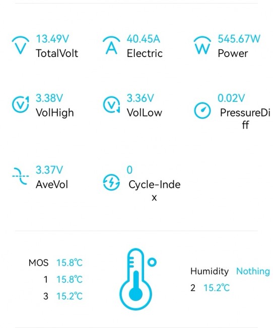

Odpaliłem Forda obroty 2000, włączyłem co się da w samochodzie, ładowanie wskoczyło na 40A
Jeśli dołożę MR20 będę miał ładowanie 60A?

Komplecik napisał/a:
Ładowanie bezpośrednio z alternatora + układ MR20 z tego samego źródła?
Nie może.
Gdyby to był moduł PV + MR to by prądy się sumowały.

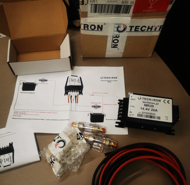

Przyszły klocki układanki ;)
Plik ściągnięto 23 raz(y) 1,73 MB
