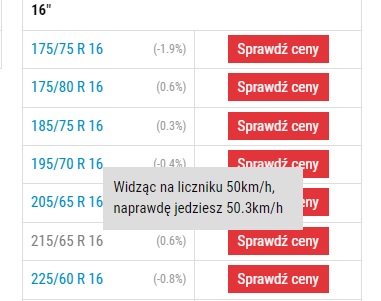

Z ciekawości sprawdź prędkość ustawioną na tempomacie ze wskazaniami GPS, u mnie na mniejszych oponach wskazuję 8 kilometrów różnicy na większych 4km, 100 ustawiłem na tempomacie

Aby sprawdzić czy więcej pali to nie wystarczy zatankować do pełna ale jest różnica we wskazaniu przejechanych km więc trzeba dodać tą różnicę u mnie rzeczywisty przebieg na 16 zmalał o 6-7% czyli jakieś 60-70 km na 1000km. Dodaj te kilometry i sprawdź spalanie .

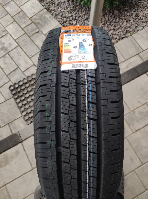

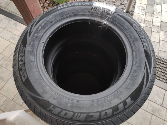

Oponki dotarły, wyglądają nieźle ale nie o wygląd tutaj chodzi.
co do spalania oponki które kupiłem czyli zamienniki oryginalnych rozmiarów 215/70/15
wskazania pokazują, że są prawie idealne.
