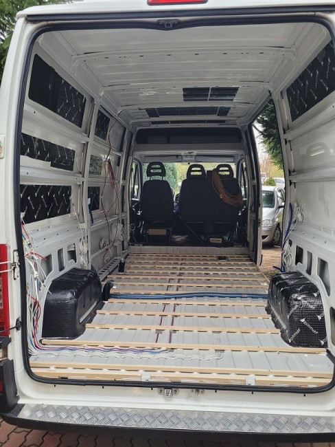

Stopniowo idziemy dalej, zainstalowałem drugi wentylator w sypialni. Teraz nie powinno być problemów z wentylacją, powietrze będzie napływać z pierwszego i wychodzić z drugiego (i na odwrót).
Mam pytanie dotyczące dachu, na zdjęciu widać, że tam jest podłożona filcowa mata. To z powodu oderwania dachu od fabrycznego uszczelniacza i teraz dach hałasuje podczas jazdy.
Jak rozwiązałeś taki problem?
Dziękuję za odpowiedzi!

Te szczeliny i wogóle wszystkie miejsca gdzie fabryka paroma smutnymi kropelkami kleju połączyła blachy poszycia ze szkieletem wewnętrznym wypełniłem klejem poliuretanwym (Würth K+D), ciągłą spoiną. Po tym zabiegu pusty niezabudowany blaszak zrobił się sporo cichszy, z tyłu przestały dochodzić odgłosy blach uderzających o siebie, wibrujących i/lub skrzypiących.
edit: minus taki, że na umytym aucie w korzystnym oświetleniu niektóre wzmocnienia wewnętrzne odznaczają się nieznacznie na zewnętrznej powierzchni blachy - widać delikatne zafalowania. Na szczęście rzadko auto jest tak czyste ;-)

Micha ma rację - połącz wręgi poprzeczne z dachem masą elastyczną, np masą poliuretanową stosowaną w lakiernictwie. W kartuszach.
Dodatkowo możesz dach/ściany częściowo wykleić matami bitumicznymi/butylowymi (butylowe z warstwą alu są lepsze)
