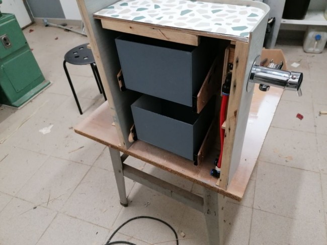

W "międzyczasie" niewiele ale udało się pomalować dolną szafkę, zamontować baterię mieszającą i przygotować rury i złączki do montażu oraz zrobiłem fronty szuflad. Prowadnice szufladowe chyba jutro przywiozą.
Trzeba się brać za górne szafki ale co narysuję to wychodzi zwalisty kloc, coś nie mam weny ;)

Jaki dajesz lakier na koniec?

Lakierobejcę z Sadolinu maluję 2 x pędzlem wzdłuż włókien.

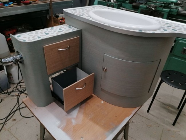

Są postępy ;) szafka z szufladami gotowa do montażu. Zacząłem klejenie górnej szafki, tym razem położyłem fornir przed wycinaniem, znacznie łatwiej bo tylko zostaną do zrobienia krawędzie.

Skwarek,
Do umycia rąk w umywalce trzeba będzie ciągnąć wylewkę od tej szafki z szufladami bo obsługuje też prysznic?

LukF napisał/a:
Skwarek,
Można :haha:
Dzięki za czujność.
Ta przy szufladkach nie ma wylewki, obsługuje tylko słuchawkę prysznicową z włącznikiem przy słuchawce i ona w zamyśle służy do prysznica, tak mi wygodniej. Przy umywalce jest przewidziana standardowa bateria (ta co ją już mam) z wyciąganą wylewką prysznicową ale one nie mają wyłącznika przy słuchawce i sterowanie wodą jest tylko przy baterii a to dla mnie nie wygodne w czasie kąpieli ;)

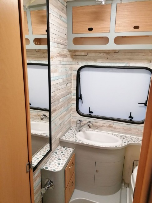

Koniec modernizacji łazienki, wszystkie mebelki na swoim miejscu nic więcej nie będę dobudowywał ;)
Zrezygnowałem z wywalenia plastiku udającego spłuczkę, on utrzymuje całość kibelka nieruchomo, zbyt dużo roboty by go zastąpić szafką a korzyść niewielka.

Pięknie! Panie Michale, już po obejrzeniu kiedyś na Wałach Skwarkowej przyczepki uważam, że powinieneś się zająć zawodowo budową i modernizacją kamperów (i przyczep jak kto woli) :)

jestem pod wrażeniem, estetyka i aligancja super :pifko

Efekt końcowy - kopara mi opadła :shock:
