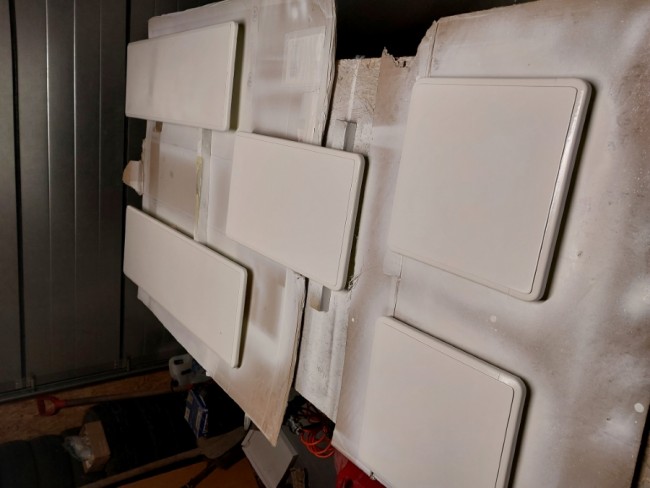

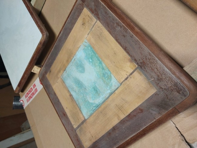

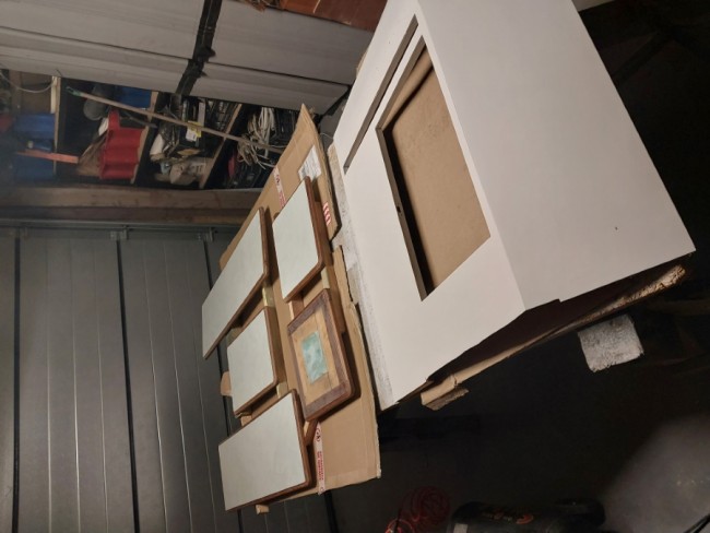

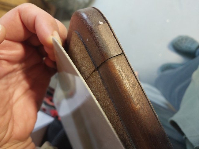

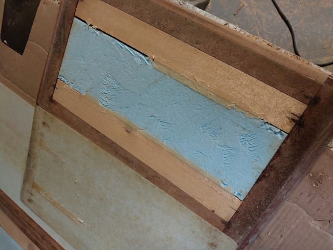

Drzwiczki od mebli mają ciekawą konstrukcję, ale niestety trochę je już sponiewierało :-) Na wierzchu naklejona jest płytka z tworzywa, która w większości odłazi od ramek. Przy odrywaniu jedna niestety się poddała i trzeba było dorobić. Klejona na kontaktowy Patexa, na to podkład do tworzyw, a potem podkład i nawierzchniowy poliuretan do frontów w półmacie.

Drzwiczki po zerwaniu wierzchniej płytki

Dorobiona płytka z antyramy

Przed lakierowaniem

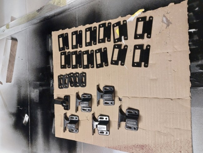

I jeszcze galanteria.

Właśnie miałem malować te zawiasy :D I zastanawiałem się czy robić to na "bezczela" czy je rozbierać na części pierwsze. Chyba właśnie podjąłem decyzję :D
Jesteśmy na podobnym etapie, leci browarek :pifko
edit : to zastrzaski rolkowe prawda ? jak to się sprawuje ?
https://allegro.pl/oferta/zatrzask-meblowy-mini-latch-hafele-oryginal-11892267867
Ja mam te i zastanawiałem się czy wymieniać na rolkowe właśnie, bo moje są brązowe.

Zawiasy po pomalowaniu pracują bardzo dobrze, nic im się nie stało po malowaniu :-)
Te zatrzaski nie są rolkowe, takie zwykłe "zapadkowe" :-) Tu miałem większe obawy co do działania po malowaniu, dlatego przykleiłem na zapadkę kawałek taśmy, żeby nie napryskać farbą do środka i zadziałało :-) Co prawda ząbek nie jest pomalowany, ale i tak by się wytarł przy zamykaniu.
Pomalowałem wszystko właśnie dlatego, że było brązowe :-) Nie cierpię tego koloru :-)

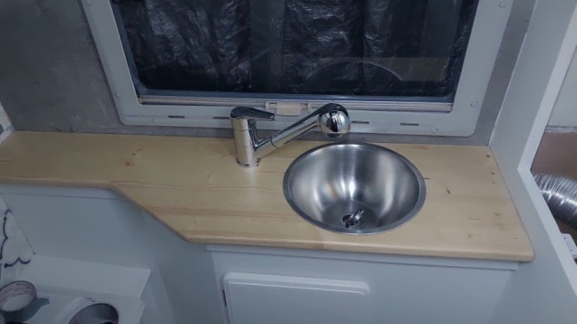

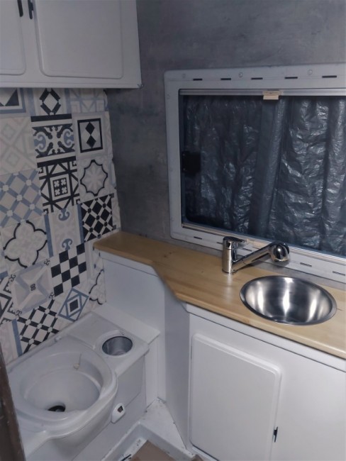

Łazienka już zmontowana prawie w całości, zostały do zrobienia szyny do zasłonki prysznicowej i oświetlenie no i muszę wszystko zasilikonować i doczyścić brodzik. Po prawej mam szafki, a pod nimi bakistę, to też muszę wykończyć, macie jakiś pomysł na oklejenie tam ścian, bo musiałem wymienić sklejkę i coś na półki, żeby zawartość za bardzo nie jeździła na zakrętach. Zostało mi jeszcze trochę wykładziny PCV, chyba tego użyję, na ściany, a na półki myślałem o wykładzinie remontowej.

TomekR
Twój sprzęt: J5 Burstner 1.9TD '91
Dołączył: 21 Sie 2023
Piwa: 7/3
Skąd: Włóki/Świdnica
Wysłany: 2024-02-02, 11:13
Ja na półki myślałem o macie prysznicowej, miekkie, odporne na wilgoć i dość "lepkie" do powierzchni nawet gdy mokre no i umyć łatwo.
Plecki za kibelkiem to ..?
Leci browarek bo podoba mi się ta łazienka :pifko
eMGie
Twój sprzęt: Peugeot J5 Autostar 425 2,5TD '91
Dołączył: 25 Paź 2023
Piwa: 10/2
Skąd: Gdańsk
Wysłany: 2024-02-02, 11:31
Przeszła mi przez myśl taka mata, muszę ją na żywo obejrzeć.
Za kibelkiem to wykładzina PCV czyli tzw. linoleum, to szare zresztą też, nie przepadam za takimi wzorkami, ale żona się uparła :-)

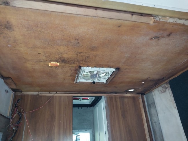

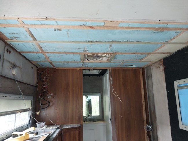

Niestety 2 zacieki w szafkach na suficie o wymiarach 10 - 20 cm okazały się być tylko wierzchołkiem góry lodowej :-) i mokro było na ok 1/2 sufitu. Nie bawiłem się w sztukowanie, wszystko poszło do zdjęcia. Na to pójdzie sklejka bejcowana na biało, a przez środek dodatkowy lakierowany panel też ze sklejki i też biały, ale już w poliuretanie, w którym zamocuję profile z led-ami i włączniki do nich. Żeby tylko wyrobić się z robotą do maja :-) Meble też wyszły do lakierowania przy okazji.

Rumburak
Dołączył: 07 Gru 2017
Piwa: 40/22
Skąd: Krajna
Wysłany: 2024-03-04, 13:39
Dobra decyzja z tym remontem sufitu. Jeżeli tego byś nie zrobił teraz, to prawdopodobnie w przyszłości byś już tego w takim zakresie nie zrobił. Grzyby są dobre, ale w bigosie, w kamperze niekoniecznie. Całe szczęście, że masz konstrukcję z laminatu, bo remont dziurawego dachu z blachy jest o wiele trudniejszy i niejednego na tym forum pokonał...
