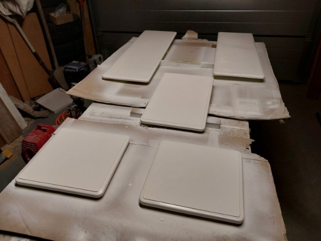

Pogoda nie rozpieszcza na zewnątrz, więc z budki przeskoczyłem do warsztatu.
Kolejna krótka aktualizacja :
Kilka frontów zostało doczyszczonych acetonem (strasznie były uflejone)
Następnie zostały zmatowione, a niepotrzebne otwory po starych siłownikach zaszpachlowane
Jeżeli wystarczy dziś czasu to powinny dostać nowy kolorek.

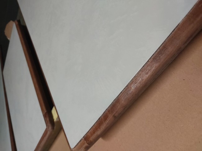

Lecim dalej.
Drzwi pod zlewem mocno oberwały od wilgoci, chcąc zachować wszystko w oryginale zeszlifowałem ile się dało, wyciąłem uszkodzoną okleinę, a ubytki zaszpachlowałem. Jeżeli jesteś zawodowym stolarzem to ostrzegam, kolejne zdjęcia oglądasz na własną odpowiedzialność, nie ponoszę odpowiedzialności za ew straty moralne :mrgreen:
Przed :
Po :
Przyszedł czas na malowanie :
Pierwsza warstwa
Druga warstwa
Analogicznie druga strona
1
2
Teraz to co interesuje eMGie - krycie farby - petarda, co widać na zdjęciach, ale co do mitycznej wytrzymałości - na razie wstrzymałbym się z entuzjazmem.
Wstępnie farbe jest ciężko zdrapać, ale zarysować już zdecydowanie łatwiej.
Nie wydaje werdytku, ponieważ wyraźnie napisane jest że farbę należy zabezpieczyć, co dziś uczynię na jednej testowej sztuce, przy użyciu wosku z tej samej firmy, dedykowanego do tej farby.
Jeżeli efekt nie będzie zadowalający kupię malutkie opakowanie lakieru również dedykowanego i wtedy zobaczę.
Jeżeli obie opcje będą niewystarczające to nastąpi zmiana farby ;)
To co wiem na tę chwilę to to, że prawdopodobnie do szkieletu szafek i siedzisk użyje już farby poliuretanowej którą zaproponował właśnie eMGie, wydaje się być najbardziej odporną na ścieranie propozycją, no chyba że macie jakieś inne, chętnie poznam.
