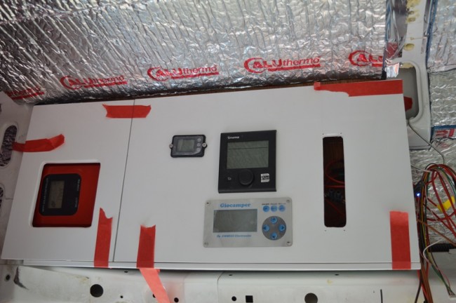

Szczególnie zainteresowała mnie (czy dobrze widzę ? ) ta bateria/umywalka chowana w ścianie ? I ta centralka sterownicza. Jak z... małej elektrowni 😂
Gdzie się zaopatrujesz w takie sprzęty, zdradź proszę 🙏

Darku bateria zwykła umywalkowa za jakieś 60 zł ,z aledrogo w domu wytrzymuje 2lata to w kamperza pewnie z 10 .wszystkie mam domowe ,a natryskowa termostatyczna za 70zł od chinoli . A ta centralka to nie moja , to Chris66 wstawił do porównania , moja jest ta biała .Umywalka od chinoli załapała się na cło ,wyszła 1,8 tyś . A szafeczka tymi rękami , moje dzieło sklejka topolowa 12 mm wszystko klejone na obce pióro i lakierowane . Wszystkie meble są klejone na obce pióro , efekt taki , nic nie piszczy ,nic nie skrzeczy , totalna cisza a z 5tyś km zrobiłem po nie najlepszych drogach .W mojej budowie nikt niczego nie dotknął wszystko zrobione własnoręcznie , łącznie z przerobieniem lodówki na 12V .
to jest moja

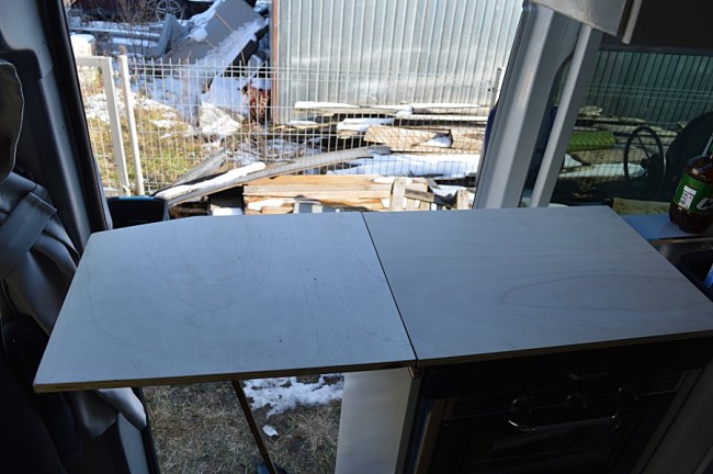

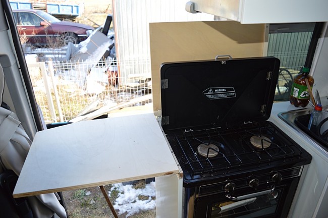

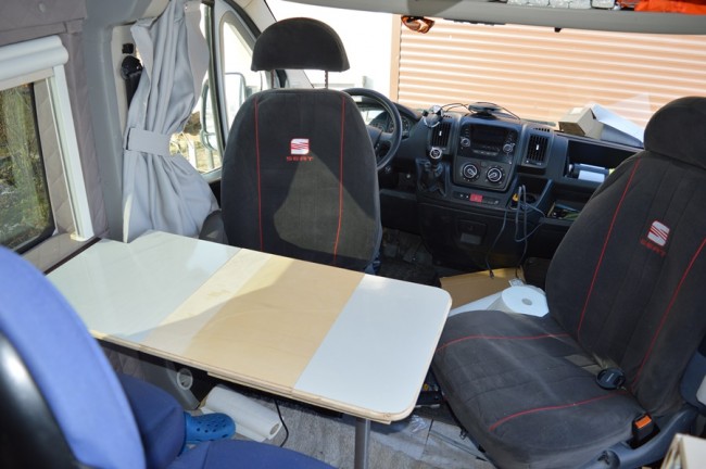

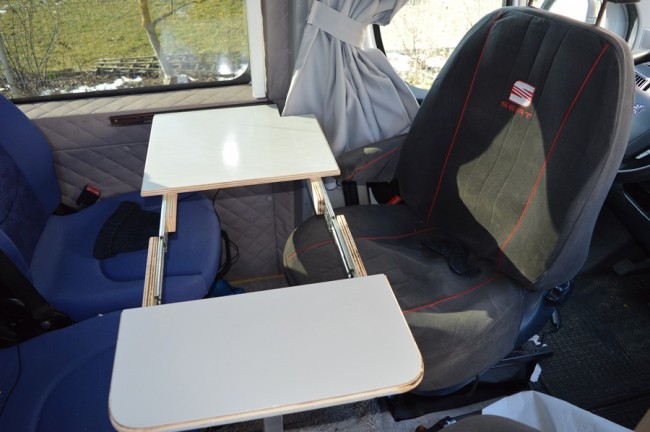

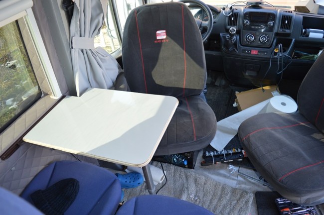

Pomału do przodu , stół przerobiony , blaty zrobione .
do jazdy

rozłożony
Plik ściągnięto 13 raz(y) 197,57 KB
z wypełnieniem
Plik ściągnięto 16 raz(y) 203,74 KB
Plik ściągnięto 11 raz(y) 230,16 KB
z dostępem do kuchni
Plik ściągnięto 16 raz(y) 229,57 KB
