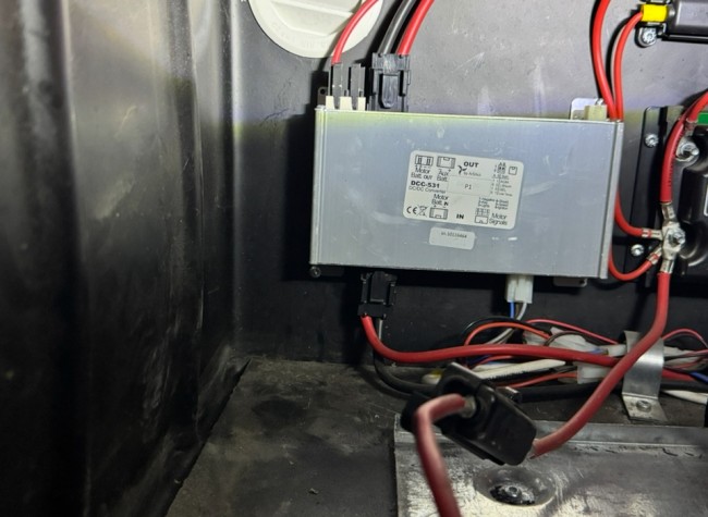

Panowie, mam problem z ładowaniem aku zabudowy, jesteśmy na wyjeżdzie i okazało się że nie ma ładowania podczas jazdy aku zabudowy. Ale od początku, w sobotę wyjechaliśmy z domu około 300km, staneliśmy do niedzieli i już coś mi nie pasowało bo nie wszystkie kropki paliły się na pulpicie, w niedzielę przejechaliśmy około 50km w 2h i też nic nie drgneły, dziś 25km w 1h i też nic, jak zacząłem sprawdzać aku miernikiem to dziś miał 11v i wkońcu pojechaliśmy na pole kempingowe, po drodze jeszcze sprawdzałem cały czas w miarę możliwości ładowanie, wedle miernika 14,6/14,8 na aku auta a zabudowy ani drgnełą a nawet spadało bo truma włączona. Wywaliłem szybko akumulator zabudowy żeby dostać sie do ładowarki i sprawdziłem napięcie na zaciskach (zdjęcia) na wejściu tak jak pisałem 14,6v/14,8v (Wtyczka na dole ładowarki) na wyjściu tak jak ma aku zabudowy czyli około 11v (górna wtyczka) Czy idzie jakoś sprawdzić tą ładowarkę czy jest dobra? czy raczej nadeje się do wymiany? Jak już okaże się że jest do wymiany to czy mogę zastosować Victrona DC-DC?

Ewidentnie problem ładowarki. Czy warto to naprawiać trudno powiedzieć.
Aby Ci coś doradzić trzeba wiedzieć jaki alternator / czy inteligentny / Jaki akumulator pokładowy ? Dlaczego była tam ładowarka akumulatora / fabryczna czy ktoś ją wsadzał . Jaka jest jej moc !!!! Jak sprawa pilna to wsadź w to miejsce victrona dc dc i powinno działać. Swoją drogą napisz jakiej mocy jest ten victron .

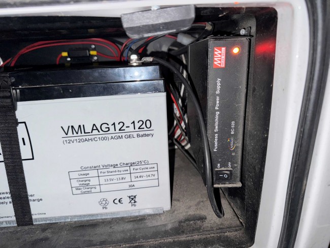

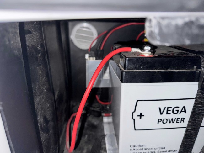

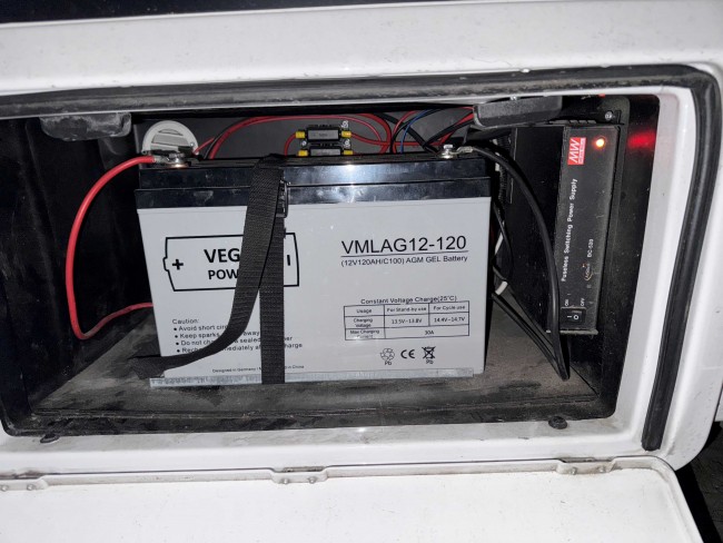

Ja mam Forda 2021r zabudowa Rimor, alternator inteligentny, akumulator mam w luku na zewnatrz, wszystko w tym luku jest fabryczne i nikt tam nic nie przerabiał. Porobiłem teraz na szybko zdjęcia. Sprawa dość pilna bo my co weekend gdzieś się szlajamy :wyszczerzony:
Ładowarkę do lifePo4 mam Victrona DC-DC 30A Akumulator 200ah, ale żeby nie mylić, to do tej drugiej instalacji którą sobie sam zrobiłem/wymyśliłem i ona śmiga bez problemu

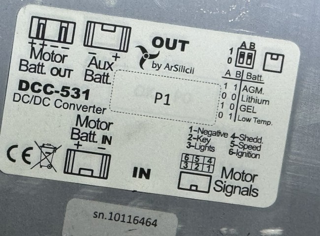

Ustalmy na początek, że to nie jest żadna ładowarka tylko urządzenie które spina jak dostanie sygnał pracy z alternatora: akumulator rozruchowy z baterią zabudowy ... Nie działa bo pewnie nie dostaje tego sygnału .

Też tak móż być, myślisz że ten czerwony kabel u góry z lewej strony będzie dawał impuls? Teraz i jutro nic nie zrobię, najszybciej w Środę, sprawdzę czy dochodzi tam jakieś napięcie, jak nie to będę szukać dalej. Jak nie będzie dochodzić napięcie to spróbuję dać z zewnątrz, czy lepiej nie grzebać?

Na dole masz IN czyli wejście z alternatora a na górze wyjścia czyli baterie: motor bateria chyba wiadomo i aux batery to zabudowa, minusy są polaczone a wiec pomiety. Sygnały wchodzą na tą 6 pinową kostkę i raczej na 6 lub 2- sygnał startu. To ma jakiś algorytm ładowania a więc można nazwać to także ładowarką :spoko
To ma jakieś diody i w instrukcji jest opis co oznacza kolor itd. Poszukaj i popatrz najpierw :idea

Sprawdź, czy na 6 pinie masz plus po odpaleniu. Jak nie, to podaj go z ktoregoś plusa i sprawdź czy ładowarka ruszy.

Więc sytuacja wygląda tak, na 6 pinie niema nic, jak podam plus też nic się nie dzieje, dziś przejechaliśmy około 320km i po około 2.5 godzinach jazdy nic, aku hotelowy 12.5v a ładowanie w aucie 14.6v Jak wyjeżdżałem z Park45 to aku hotelowy miał ponad 13v ale to świeżo rozłączony kamper z słupka. Po przyjezdzie do domu czyli jakies jeszcze 3h aku hotelowy 13.2v :shock: Jednak ładuje ta franca ale po dość długim czasie, pewno priorytet to aku auta a dopiero potem hotelowy. Będę musiał wymienic tą ładowarkę, bo takie rozwiązanie mnie nie interesuje. Kable 12mm2,wymieniać na grubsze? Ładowarkę bym chciał victrona DC-DC 30A
