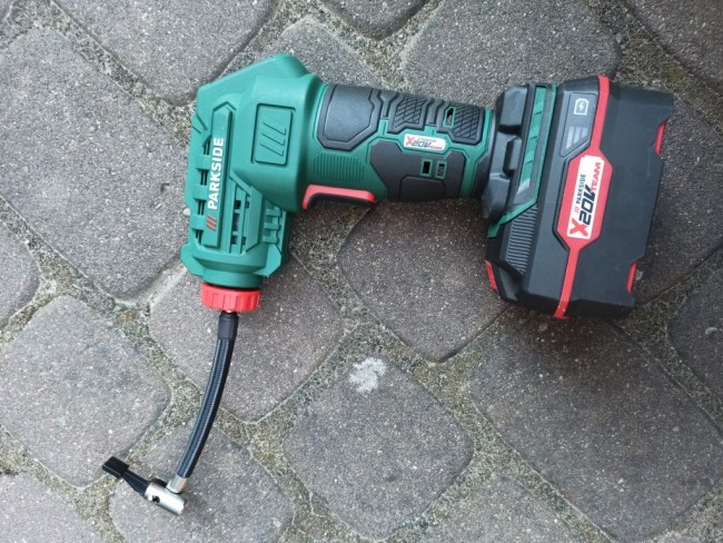

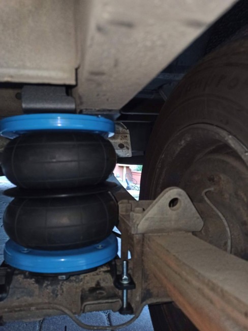

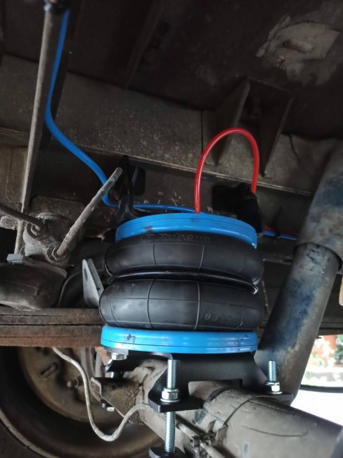

Mój 35-letni dziadek doczekał się poduszek zakupionych od MTT System. Kilka spostrzeżeń do montażu w Ducato 1 typ 280, czyli przed liftem. Poduszki wpasowane na styk między resorem a amortyzatorem. Były problemy z nitonakrętkami, ale to zrzucam na karb mojego małego w tym względzie doświadczenia. Układ pompuję Parksaidem ze zdjęcia. Czas pompowania jednej poduszki od 0 bara do 2 barów to 20 sekund. Różnica wysokości ramy nad gruntem od najniższej pozycji do najwyższej to około 7cm. Dolną krawędź tylnego zderzaka można unieść maksymalnie o 10 cm.
Poduchy pneumatyczne, czy tylko na przeciążenie ?
Odpowiedź: NIE, nie tylko. W przypadku Ducato 1 poprawa prowadzenia auta jest dramatyczna. Dlaczego wcześniej tego nie zrobiłem?? Jazda po zakrętach, brak dużych wychyleń przy silnym bocznym wietrze i stabilna jazda po "krzywym/pofalowanym" asfalcie to wszystko zmieniło się diametralnie. Jestem pod ogromnym wrażeniem. Może w nowszych konstrukcjach nie odczuwa się takiej zmiany, ale w moim dziadku zmęczonym życiem poprawa jest znaczna.
