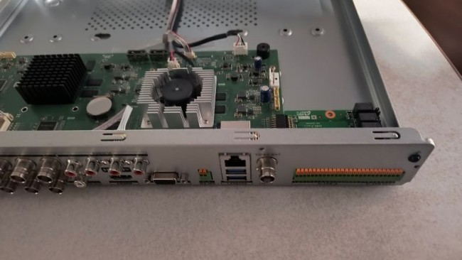

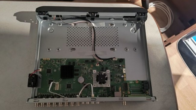

U mnie sercem systemu monitoringu będzie 16-to wejściowy rejestrator Hikvision . Ten konkretnie model wybrałem ze względu na możliwość połączenia w jeden spójny system zarówno kamer analogowych (również AHD) jak i cyfrowych (po LAN i po WiFi). Wcześniejszy model z tej serii miałem już zainstalowany w Niesmann'ie i sprawdzał się super, dlatego do nowego nie kombinuję z niczym innym.
Rejestrator obsługuje w sumie 16 kanałów , które można dowolnie obsadzać, a przypisanie kamery cyfrowej do któregoś kanału blokuje jego wejście analogowe .
Rejestrator łączy się po LAN z routerem i za pomocą dedykowanej aplikacji HIK Connect mamy dostęp do wszystkich kamer (również tych analogowych !) z poziomu dowolnego urządzenia sieciowego (laptop, tablet , smartfon , TV Smart, itp) , zarówno lokalnie jak i zdalnie poprzez serwer chmurowy. W ten sam sposób możemy przeglądać również nagrania , które mogą być rejestrowane albo na dysku lokalnym, albo na serwerze zewnętrznym (istotne w przypadku włamania czy kradzieży , bo nie daje możliwości likwidacji nagrań przez agresora :szeroki_usmiech ).
Rejestrator ma oczywiście również bezpośrednie wyjście na monitor operatorski , oraz USB do obsługi myszy lub dotyku w monitorze.
Ogólna koncepcja (sprawdzona już w praktyce w Niesmann'ie) jest taka :
Elektronika rejestratora wylatuje z obudowy(która jest 3x większa od samej płytki ) i zostaje zamontowana w mnie tylko wiadomym miejscu w zabudowie .
W to miejsce doprowadzam przewody z kamer. Dysk sieciowy do rejestracji nagrań ukrywam jeszcze głębiej . Od rejestratora wyprowadzam przewody HDMI i USB, do monitora dotykowego na desce rozdzielczej, który służy do podglądu na żywo i bez opóźnień z kamer "manewrowych" .
Cała reszta to odpowiednia konfiguracja :spoko
Możliwości takiego systemu są ogromne i daleko wychodzą poza zwykły podgląd obrazu na monitorze . Inteligentna detekcja ruchu , wykrywanie twarzy i uruchamianie na ich podstawie dowolnych automatyzacji to tylko część ekstrasów :spoko

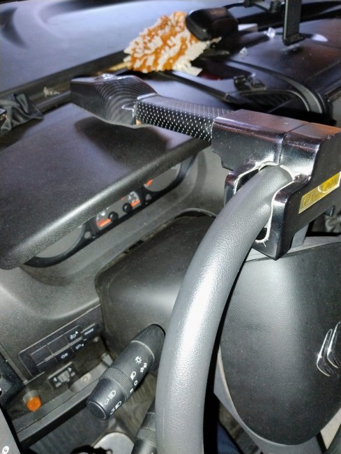

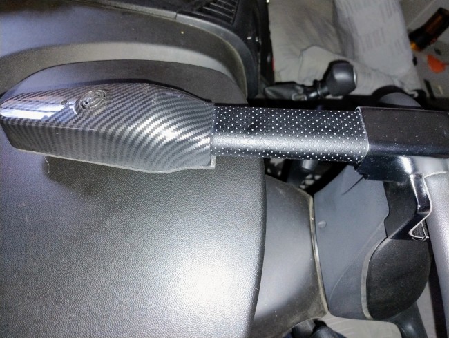

Dzisiaj kurier przywiózł pierwszy z serii prostych zabezpieczeń samochodu.
https://pl.aliexpress.com/item/1005007139497074.html?spm=a2g0o.order_list.order_list_main.5.78881c24AZaCId&gatewayAdapt=glo2pol
Bardzo chciałbym Wam polecić. Blokada kierownicy z migającą diodą aby była łatwiejsza do zauważenia oraz z syreną. Syrena głośna jak czort a sama blokada estetyczna i solidna.
Solidna do tego stopnia i przy tym poręczna, że może służyć jako element samoobrony.
Będę montował również kilka utrudnień elektrycznych; nic firmowego, znanego.
Boję się aby nie przesadzić bo czynności związane z uruchomieniem auta mogą znacznie ten proces wydłużać.
Jest też fajna blokada na koło https://pl.aliexpress.com/item/1005007139497074.html?spm=a2g0o.order_list.order_list_main.5.78881c24AZaCId&gatewayAdapt=glo2pol ale na razie powstrzymałem się.
