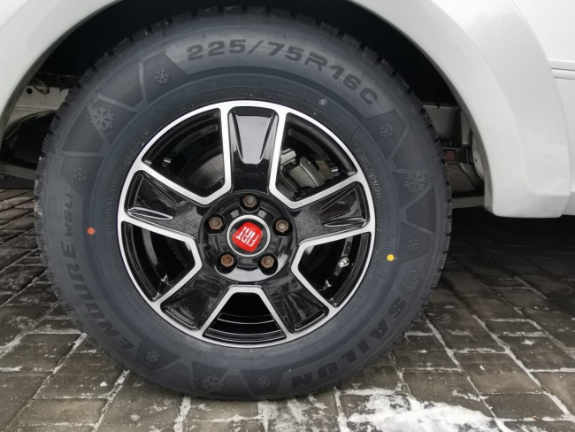

To moje zimowe Sailumy
Plik ściągnięto 2 raz(y) 188,61 KB

Jeśli chcemy mieć dużą nośności bo to kamper bo to ciężkie jest, to trzeba przejść na koła 16 z 15 o rozstawie śrób 5x118 , wachlarz opon o nośności 1450kg na koło jest większy, nie omieszkam dodać że :haha: Sailumy Comercio 4 mają właśnie 1450 na koło i chwalą się dodatkowymi oplotami w liczbie 10 :haha:
