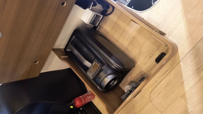

Mam takiego Frala i na schłodzenie sypialni 2,5 m3 przed snem w zupełności wystarczy.
Niestety większe kubatury nie ogarnia. Można przy włączonym też spać, bo jest zamontowany w bagażniku i systemem rur wentylacyjnych pobiera i wtłacza powietrze do sypialni.
Powietrze do chłodzenia agregatu pobierane jest z pod auta, a gorące wyrzucane kratką w bocznej ścianie.

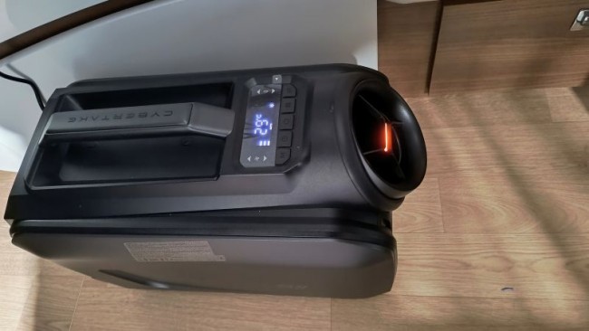

Znalazłem , kupiłem i przetestowałem przenośny klimatyzator turystyczny CYBERTAKE S2 PRO i jestem zaskoczony jak dobrze to sobie radzi. Docelowo będę miał 2 takie urządzenia zamontowane przy podłodze , jeden w salonie (pod boczną kanapą) drugi w sypialni (w garażu pod łóżkiem )
Klima poza chłodzeniem również grzeje i to solidnie. Ma katalogowo 5700BTU czyli tyle co Truma Aventa , a pobór to max 500W, ale przy testach tyle brał tylko chwilke przy starcie a potem średni pobór to 300-350W.
Zakładając dwa takie urządzenia będę miał niezależną klimę w salonie i sypialni , a łączna moc grzania/chłodzenia będzie dwukrotnie większa od Trumy, przy poborze max. 1000W, a rzeczywistym w granicach 700W.
Chcę to zamontować tak, aby klimy miały takie specjalne miejsca , zaczepy, gniazda , czy jak by to zwał, aby w razie potrzeby można było je wyjąć i uzywać zewnętrznie.
Może się to czasem przydać choćby do schłodzenia przedsionka pod markizą , gdyby zaszła taka potrzeba.
Da to też opcję wyboru czy na dany wyjazd chcę je zabierać czy nie i czy oba czy tylko jeden.
Urządzenie waży 11kg więc dwa to mniej niż jedna dachowa, ale w okresie przejściowym kiedy wiadomo , że nie potrzebne będzie ani dogrzewanie ani chłodzenie bez sensu to ze sobą targać .
Klima zamontowana na stałe nie daje takiej możliwości :spoko
Ponadto będę mógł używać zamiennie tych samych urządzeń również w drugim kamperze , którego buduję (RAM) , bez potrzeby kupowania kolejnych .
Plik ściągnięto 2 raz(y) 21,47 KB
Plik ściągnięto 0 raz(y) 42,36 KB
Plik ściągnięto 0 raz(y) 56,6 KB

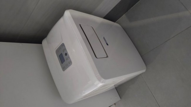

To jest FRAL 03 , bez tej jedynki :szeroki_usmiech
Ma kilka ładnych lat , więc pewnie aktualne modele są trochę przerobione ..... pewnie zmiany dotyczą głównie obudowy :wyszczerzony:
Jak każdy monoblock do poprawnego działania i sprawności wymaga odpowiedniego obiegu powietrza.
Zwykłe postawienie w pomieszczeniu tak jak jest i załączenie jest bez sensu bo z jednej strony chłodzisz a z drugiej grzejesz i tylko bezskutecznie zużywasz energię.
Jak chłodzisz to powietrze do schłodzenia musi być zasysane z pomieszczenia i do niego wyrzucane (obieg wewnetrzny) , a ciepła strona musi być odwrotnie pobierana i wyrzucana na zewnątrz .
W kamperze FRAL pracuje najsprawniej w następującej konfiguracji :
Urządzenie zamontowane poza pomieszczeniem chłodzonym (np w garażu) , strona ciepła rurami na zewnatrz (zarówno wlot jak i wylot), a strona zimna rurami do środka kampera (zasysanie wyżej , wyrzut niżej )
Często ludzie używają monoblocków w ten sposób , że stawiają w pomieszczeniu i tylko wylot ciepłego powietrza wyrzucają na zewnątrz. Jest to oczywiście trochę lepiej jak zwykłe postawienie i włączenie, ale tylko trochę. W takim układzie są dwa duże błędy, ponieważ rura wylotowa i samo urządzenie grzeje pomieszczenie ponownie , oraz już wstępnie schłodzone powietrze z wnętrza jest uzywane do schłodzenia strony ciepłej i jest wyrzucane potem na zewnatrz (a na jego miejsce wchodzi ciepłe z zewnatrz ) i połowa energii jest marnowana.
Podsumowując FRAL postawiony i uruchomiony w środku zamiast chłodzić jeszcze bardziej grzeje, z wywalonym na zewnatrz tylko ciepłym wylotem chłodzi w 30-50% swojej mocy chłodniczej , a maksimum swoich niezbyt duzych możliwości daje jedynie w konfiguracji opisanej powyżej :spoko
