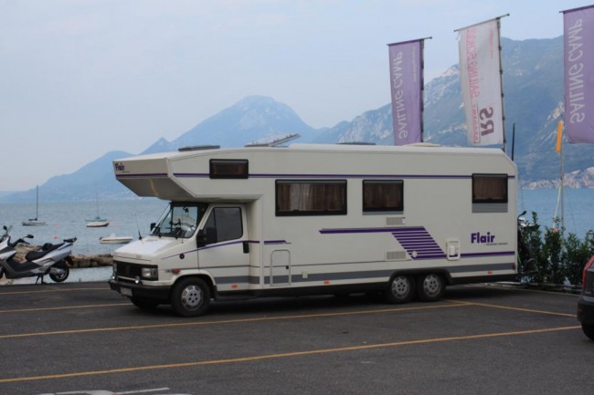

a oto kolejny kwiatek na alegro zarejestrowany do 3,5 tony
http://aukcjewp.wp.pl/ite..._trzy_osie.html
pojawia się od dłuższego czasu
współczuję nowemu nabywcy rozczarowania na wadze

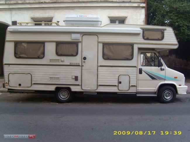

a tu kolejny przykład
http://otomoto.pl/peugeot...g-T1347828.html
dosc długo na alegro jak myslicie jaka jest jego waga i dmc
na moje to 3000kg i dmc 3100
