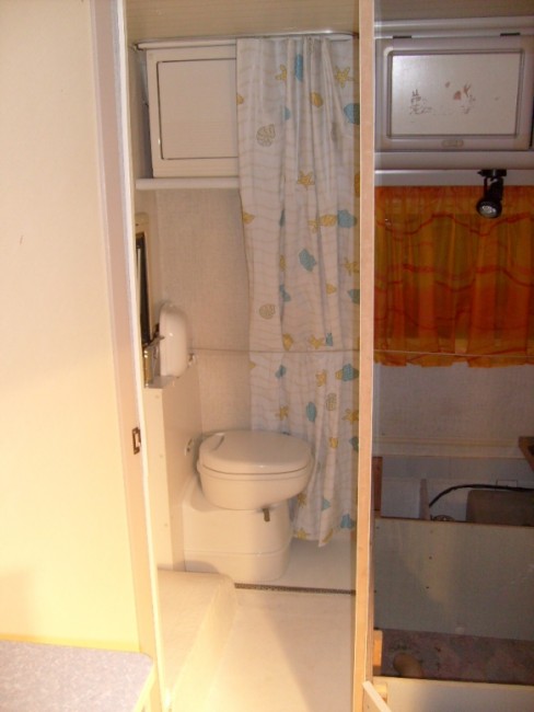

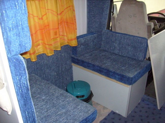

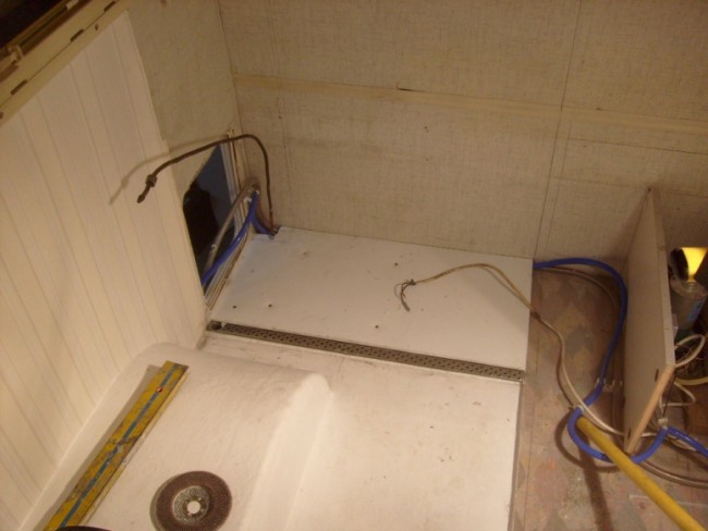

Prace idą do przodu
Oklejanie , tapetowanie , skrzynka na umywalkę , wyjście na zewnętrzny prysznic wraz z gniazdem gazowym na szybko złączkę .....
Plik ściągnięto 77 raz(y) 198,34 KB
Plik ściągnięto 76 raz(y) 189,92 KB
Plik ściągnięto 86 raz(y) 189,77 KB
Plik ściągnięto 92 raz(y) 197,03 KB
Plik ściągnięto 85 raz(y) 198,97 KB
Plik ściągnięto 74 raz(y) 188,08 KB
Plik ściągnięto 78 raz(y) 149 KB
Plik ściągnięto 80 raz(y) 188,49 KB
Plik ściągnięto 84 raz(y) 187,24 KB

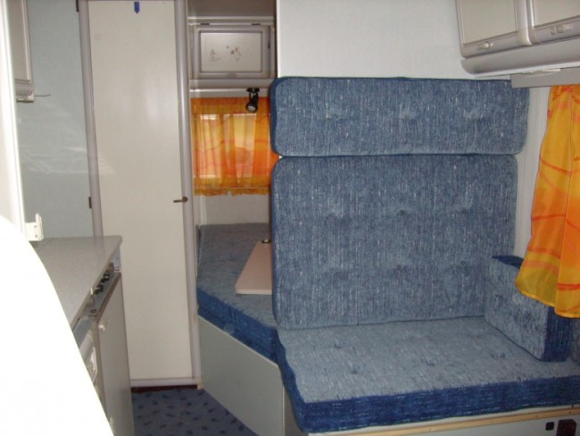

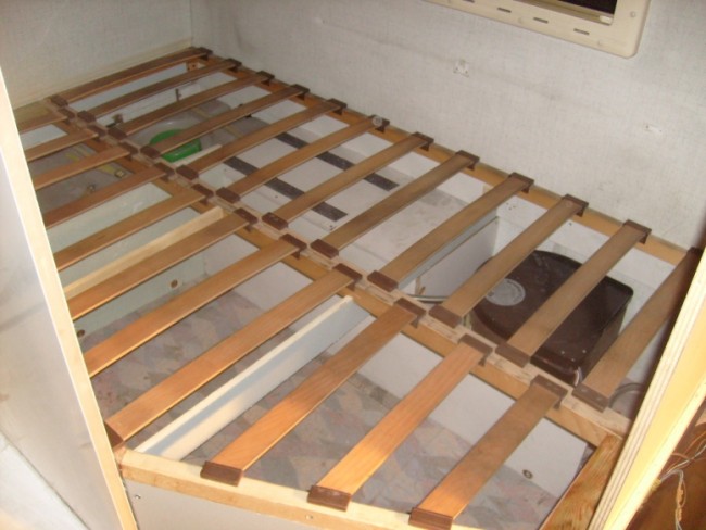

Trochę kombinacji z łóżkiem ....ale się zrobiło....

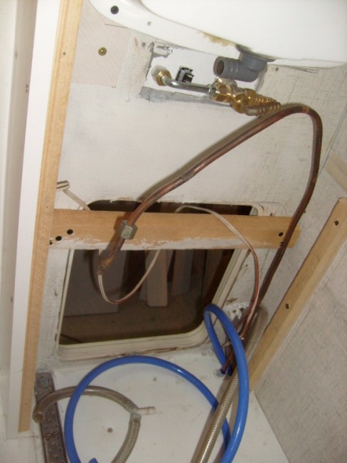

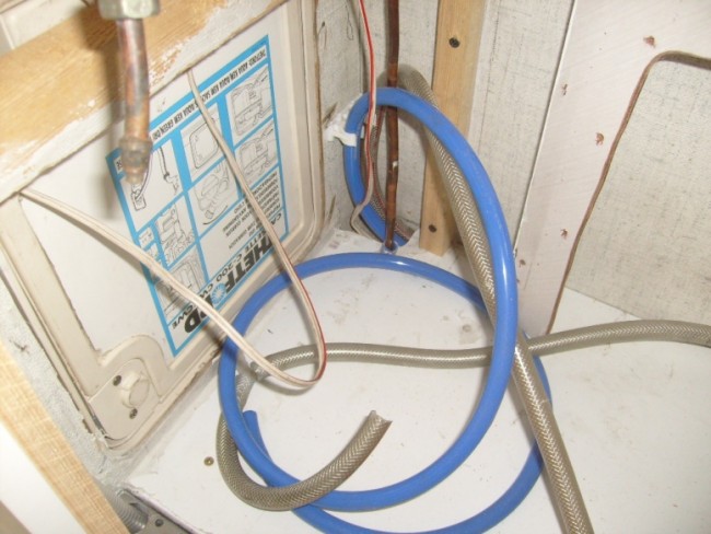

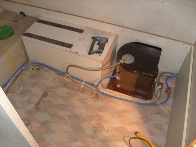

W między czasie ,zmiana miejsca bojlera i podłączenie instalacji wodnej oraz gazowej.
Plik ściągnięto 86 raz(y) 196,82 KB
Plik ściągnięto 80 raz(y) 178,92 KB
Plik ściągnięto 81 raz(y) 177,35 KB
Plik ściągnięto 71 raz(y) 178,07 KB
Plik ściągnięto 79 raz(y) 215,24 KB
Teraz próbuję

Jarku , poprzeczka którą domontowałeś w poprzek pierwszej ramy łóżka po zamontowaniu materaca , będzie się w niego wbijać i go deformować , a jak materac masz z samej pianki to dodatkowo uwierać w .... :dupa :haha:

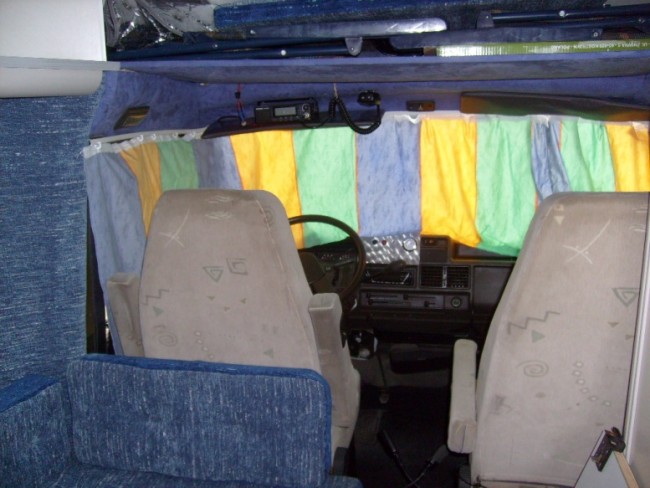

Powolne przymiarki do zakończenia przeróbki....

Pozostaje dopracować szczegóły , podłączyć parę kabelków ,sprawdzić działanie instalacji i....generalnie wszystko....
Myślę ze w nadchodzącym tygodniu , jak nic nie przeszkodzi będzie definitywny koniec....
