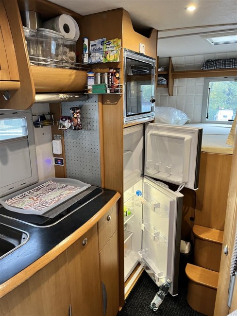

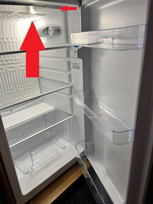

A propo's lodówek. Czytam też sąsiednie forum (karawaning) jako (już) niezarejestrowany i widzę że tam pojęcie na temat lodówek kompresorowych jest takie : Kupujesz lodówkę standardową/domową i wymieniasz kompresor i tyle , a inni chcą tyle kasy, że o jej ! . A poza tym biorą te kompresory prądu w cholerę... Sorki, ale jak zakupiłem lodówkę od ABeEM i widzę co jest inaczej, tzn. to nie tylko wymiana kompresora :roll:
To zupełnie inna lodówka niż ta z marketu ! Zupełnie przemyślana dla nas . Panel chłodzący jest wewnątrz. Nie znam się na chłodnictwie, ale uważam że panel chłodzący wewnątrz, plus cyrkulacja powietrza to nie to samo co w lodówce którą mam w domu. :roll: Sprawność o wiele większa, stąd niższe zużycie Amperków.
To żadna reklama. Po prostu uważam że lepiej wydać parę złotych więcej niż żałować po zakupie "gdzieś tam" w markecie i ktoś wymieni TYLKO(!) kompresor. To tylko moje subiektywne spostrzeżenie, nikt nie musi się zgadzać. Wybór dowolny :bigok .
Dla mnie absorbcyjna już nigdy nie wróci ;) Wstępne próby określam, że to rakieta w porównaniu do absorbcyjnej. Jeszcze nie używana w warunkach bojowych, ale jakoś tak z góry uważam po kilku chwilach , że jest rewelacyjna.
p.s. zanabyłem licznik energii i podłączę go jak ruszę na wiosnę. Sprawdzę faktyczne zużycie prądu dla lodówki. Podam Wam szczegółowe dane bo też sam jestem zainteresowany.
