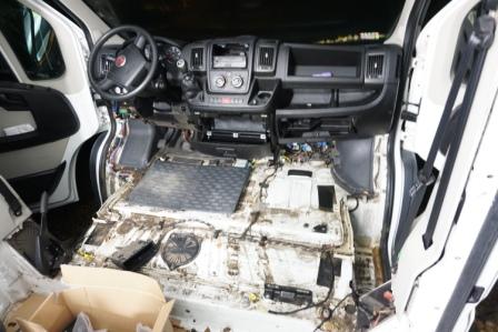

Tomcio dzięki za radę, ale ja sama będę pryskać, może nawet jutro zacznę. Dzisiaj zdemontowałam przód i sama muszę dojść jak to poodkręcać :( żeby tam się dostać i ocieplić. Z przodu będzie pianka akustyczna poliuretanowa wodoodporna samoprzylepna z warstwą zbrojonego aluminium a paka pianką i potem Aluthermo Quattro

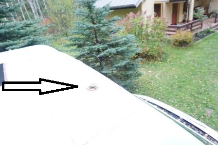

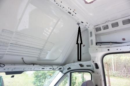

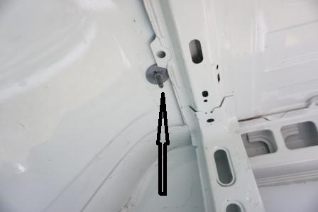

czy ktoś może mi podpowiedzieć co to jest i do czego służy? i czy mogę to wywalić?

Joasia I Wielka ;) napisał/a:
Zaślepiona dziura być może po antenie.

marcinPK napisał/a:
wywalić i zostawić nie zaślepione jako dopływ świeżej wody do wnętrza
nie ma jak poczucie :diabelski_usmiech humoru :diabelski_usmiech :szeroki_usmiech :szeroki_usmiech na pewno tak zrobię :diabelski_usmiech :diabelski_usmiech

rakro1
Dołączył: 22 Sty 2012
Piwa: 273/209
Skąd: Dębica
Wysłany: 2017-10-16, 15:10
Może wykorzystasz kiedyś aby poprowadzić przewody od solarów? Ocieplając zaznacz gdzie to jest aby łatwo znaleźć w przyszłości.Najwyżej odetnij kawałek śruby aby skrócić.
