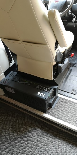

joko
Twój sprzęt: Rapido i96M
Dołączył: 17 Cze 2013
Piwa: 563/47
Wysłany: 2020-04-15, 07:50
Janusz , ale z agregatem nie jest wcale prościej , jedynie na początku. Jak zamontujesz urządzenia które Ci proponujemy to potem tylko z nich korzystasz , bez dodatkowych czynności.
Agregat za każdym razem trzeba wyjąć, znaleźć mu miejsce , podłączyć i odpalić, a po użyciu pochować graty.
O żelach napisałem, że skoro je już masz to ich założenie nie wymaga inwestycji , więc logiczne wydaje się z nich skorzystać. Tak sobie jednak głośno myślę, że gdybym był na Twoim miejscu i miał 240Ah w żelu ..... to zamienił bym je na pieniądze , dołożył ile trzeba i kupił jednak LiFePO4 (takie 120-140A). Dlaczego ? .... dlatego, że teraz jak żele są nowe to są jeszcze trochę warte, a jak podłaczysz je do mocnej przetwornicy i zaczniesz z niej korzystać (a zaczniesz bo szybko docenisz możliwość korzystania z urządzeń na 230V o większej mocy), to żelki zajedziesz za 2 lata i będziesz tak czy tak musiał kupić coś nowego.
Przetwornicę mam tę samą co Świstak, bo kupiłem ją z Jego polecenia i nie żałuję .
Jest mocna i ma wbudowana ładowarkę obsługującą większość rodzajów aku, oraz posiada wbudowany przełacznik źródła zasilania. Co to oznacza ? ....to że sama w sobie stanowi kompletne rozwiązanie elektryczne .Podłączasz do niej aku, 230V z gniazda zewnętrznego (przyłacza do słupka) a z wyjścia posyłasz jej 230V na gniazdka w kamperze. Prościej się nie da .
