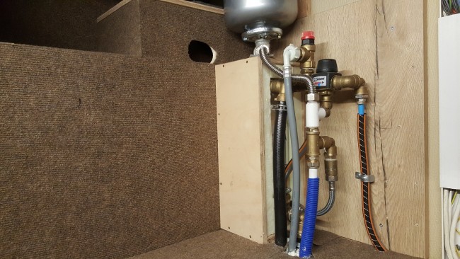

Wykonałem małą modernizację mojej kotłowni, wyrzuciłem zbędne rzeczy i wygląda mniej skomplikowanie :ok zmieniłem też rurkę ciepłej wody z fi 12 na fi 8. Kran zlewu jest oddalony ok 2mb i po spuszczeniu ok szklanki wody już leci ciepła. I to jest to :lol:

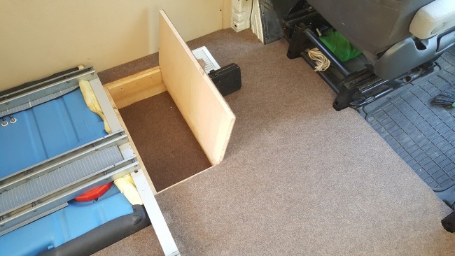

prac ciąg dalszy

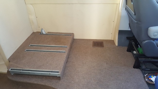

podwyższenie podłogi zakończone, poza kanałami do ogrzewania i webasto, wygospodarowałem jeszcze spory schowek.

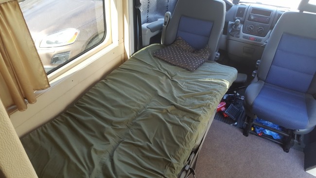

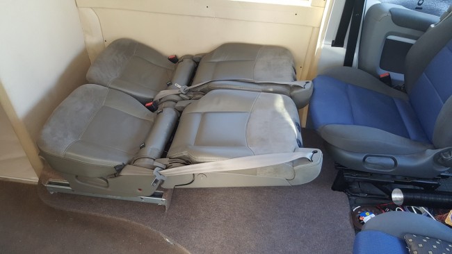

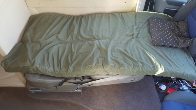

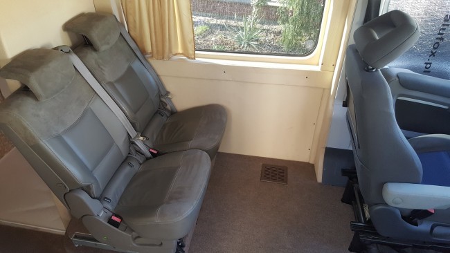

drugi rząd siedzeń po odwróceniu i rozłożeniu powstaje dodatkowe spanko, troszkę powyginane i może wielkiego komfortu nie ma ale materac 190 cm się mieści :ok

Z czego są te fotele 2-go rzędu? Czy one się składają na płasko?

Spałeś już na tym "łóżku" ? Stan kręgosłupa rano nie do pozazdroszczenia...

Gdyby to troszkę wypoziomowac byłoby przyzwoite łóżko. Ale tak jak teraz wygląda lekko masakrycznie. Może jakaś lekka konstrukcje pod materac?

Fotele są od espace IV i nie da się ich bardziej rozłożyć. Nie przewiduję na nich spać, bardziej będą służyły do jazdy jak będziemy gdzieś jechać w czwórkę, są wygodne i mają już zamontowane pasy, także odpada kombinowanie z ławeczką. A co do wyrównania to można jakiś koc włożyć i jedną nockę przespać.

Groniar, uważam że super to wyszło Ci z tymi fotelami - też mam takie kupione.
Dokładnie tak samo jak Ty będę je rozkładał choć planowałem przednie fotele plecami do drzwi ustawiać aby zyskać na długości.
A jak ktoś potrzebuje nieokazjonalnego miejsca do spania to za pomocą tych foteli też można to zrobić - ustawione w kierunku jazdy ze złożonym oparciem są idealnie płaskie do tego regulowany stolik pod ich wysokość oraz przedni fotel z regulacją wysokości i mamy płaską powierzchnię. Tyle że trzeba wtedy wozić ze sobą dodatkowy materac.

Właśnie o to chodzi, okazjonalne spanko. Zapewne będzie używane raz w sezonie, ale jest i będzie można z niego skorzystać. Założenie jest takie że nawet jeżeli będziemy jechać w czwórkę, to dokupię przedsionek i tam będzie wygodne spanie dla drugiej dwójki. Przebywać w czwórkę w tak małej przestrzeni to masakra, i wypocząć trudno a przecież nie oto chodzi :spoko

Dzięki za odpowiedź, jeśli chodzi o składanie foteli to chodziło mi o to czy można w nich oparcie położyć na płasko na siedzisko?

Tak. Po złożeniu oparcia jest płasko, stolik opuszczamy,można położyć płytę i będzie super. Jedyny minus to dodatkowe kilogramy i zabrana przestrzeń bagażowa na płytę ale się da.
