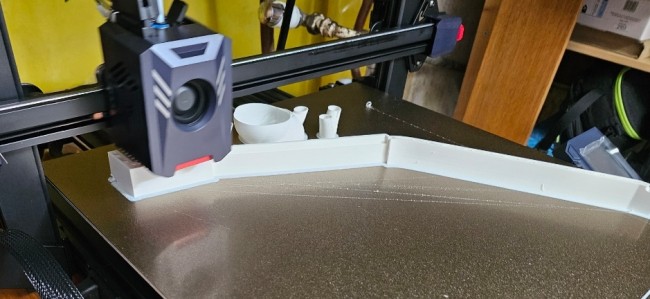

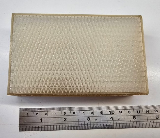

Kolejna proba ze scianka 0.3
Czekam na żywice zmywalna woda, bo smród tej zwyklej w polaczeniu z IPA nie przystoi elentom wentylacji

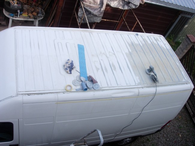

decumanus napisał/a:
Troche z innej beczki, ponieważ planuje zamontować klime 12v, dojdzie przy okazji do renowacji powłok lakierniczych dachu, a w przypadku ducato 2006-7 raczej ich przywrócenia od zera.
Baza odchodzi płatami, podejrzewam ze najlepszy w jej usunięciu będzie myjka ciśnieniowa- o ile wiem tak sie robi.
Ale co potem, nie chciałbym przesadzać z papierem ściernym, bo oryginalny ocynk na dachu ma się dobrze, tylko podkład zamienił się w puder...
Zamierzam malować na biało, w maksymalnym połysku, żeby się mniej brudziło i bardziej światło odbijało.
Czy mam jakieś inne opcje niż akryl 2k i lakier bezbarwny?
Podobno PU daje gładką powierzchnię, ale może zżółknie?
NIe wiem czy dawać podkład epoksydowy na ten - mam nadzieje - dość dobrze wyczyszczony ocynk...
Troche mnie tez przeraza idea szlifowania całego dachu drugi raz pod bezbarwny...
macie jakieś rady i doświadczenia?
R
Zrobiłeś już ten dach?
Robiłem to w Ducato II, lakier odchodził od podkładu który był miejscami gładki jak szkło.
Osobiście polecam podkład/grunt epoksydowy BESA. Można kłaść też grubiej. Jest z fosforanem cynku. Potem przematować lekko i lakier. Lakiel normalnie akryl jednowarstwówkę (żadną bazę) w 2 warstwach. I tyle.
Przy zdejmowaniu starego lakieru który się łuszczy możesz się posiłkować galaretą do zdejmowania farb (w pędzlu lub spraj).
Z żoną szlifowaliśmy dach mimośrodówką z papierami 120-150. Ale nie na całym dachu lakier się łuszczył, a podkład był naprawdę twardy.

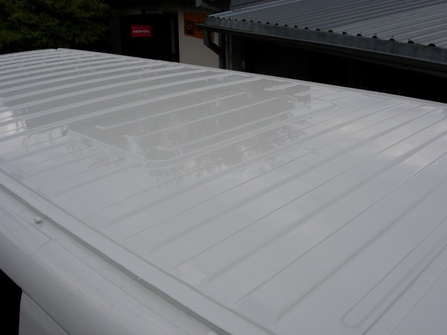

Jakos w czerwcu malowalem...
Ze zdzieraniem mialem podobnie jak ty... Miescami platami, a miejcami nie chcial puścić... uzywalem tego zelu ale tez męka straszna... zaczalem od myjki cisnieniowej... Skonczylem na szlifierkach wszystkich moze poza czolgiem... 🤪
Niestety malowalem na powietrzu i nie udalo mi sie osiagnac takiego zacnego polysku jak wam... Jak sobie w koncu kiedyś garaż postawie to szlifne i malne jeszcze warstwe...
Z daleka wyglada zawodowo 😉
Malowalem epoksydem i akrylem... nie wiem czy dobrze produkty wybralem bo niby jakas linia profesjonalna, ale wiadomo ze zawodowcy wola tanio niz trwale......
Plik ściągnięto 23 raz(y) 431,27 KB

Bo te wodne farby takie są , albo odpada sama , albo nie idzie jej zerwać . Jedyny skuteczny sposób to porządna maszyna z papierem na mokro , ja swojego całego darłem 2 tygodnie .

A wydaje mi ze w Ducato II jest latwiej, bo te ryfle maja wieksza szerokosc... W III sa co jakies 7 cm... Grzbietem maszyna polecisz, ale doliny full manual....
Na szczęście czlowiek zapomina zle momenty :haha:
Satyniarka by moze pomogla...

Ja robiłem Festolem z miękkim talerzem ,specjalnie do kupiłem . wygina się i wchodzi w każdy rowek taki od 2 cm , zakamarki piaskowałem takim pistoletem z Lidla .

Odległość pomiędzy ryflami w DII jest zmienna :) Z tyłu jakoś wchodziła mimośrodówka, bokiem bo bokiem ale wchodziła. Im bliżej przodu tym gorzej było .

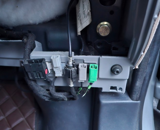

Nadkole pasazera .. Te zlacza sa do anten? Bo ten jeden kabel to wlasnie antena fm... To ja mam te wszystkie anteny dab i inne? A samochod z 2006...
Ktos sie orientuje?

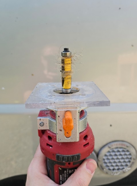

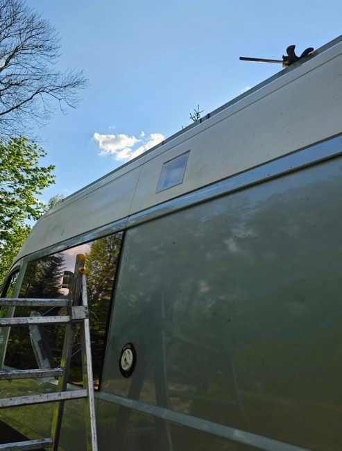

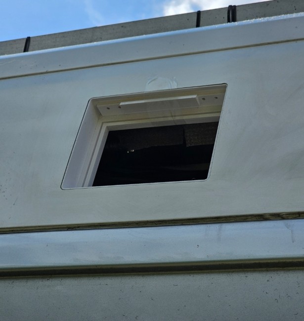

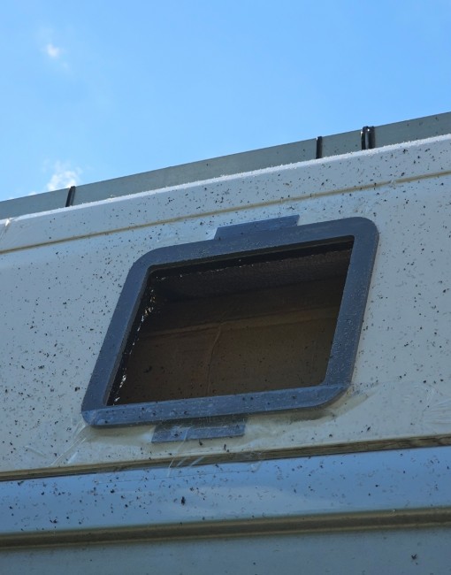

Popelnilem okienko z drukarki. Podwojnie szklone 4mm poliweglan z zewnatrz i 4mm plexi od srodka juz wiem ze 3mm by wystarczyla. Uchylne na zewnątrz, uszczelka albo zakupiona ( trzeba bedzie chyba zgrzewac na rogach) albo drukowana, wydrukowalem juz wersje z tpu twardszego, teraz mam miekszy, musze zrobic test. Moze jutro sie uda. Okno jest calkowicie zlicowane ze sciana pojazdu CALKOWICIE. Jakby zrobic biala mleczna to nikt by nie powiedzial ze to okienko. Rozmiar jest niewielki bo byl dostosowany do drukarki Prusa i3, teraz mam bambu x1 a jutro przyjedzie cobra 2 max, pole wydruku 430x430... Wiec juz calkiem spore okuenko by wyszlo 😜.
Okienko jest do lazienki, troche przerabiam bo wiosna jest 😉

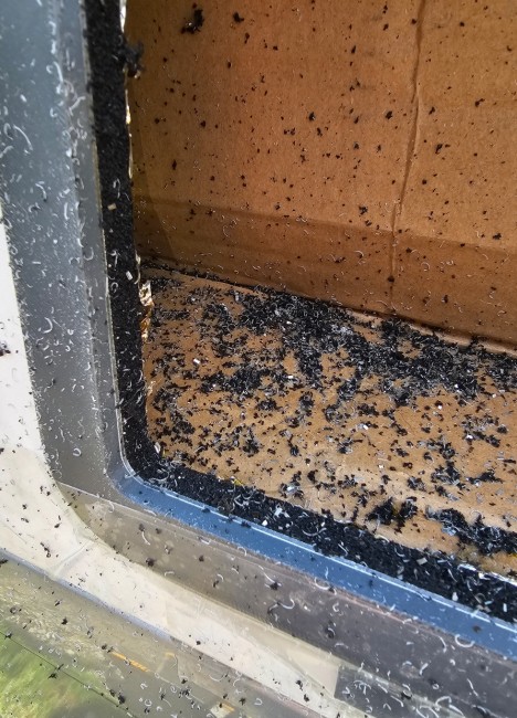

Zrobilem sobie wzornik i po wstępnym wycieciu wyzynarka, objechalem frezarka na baterie... Krawedz jest perfekcyjna i o dziwo nie jest ostra.... Ale wióry lataja wkolo...
Wklejone na sika 527 bialy, krawedzie oczywiście zabezpieczone i pomalowane.
Musze jeszcze dokonczyc zamknieje, zrobic moskitiere, jest opcja na wywiew mechaniczny...
Ale jest git.

Tak wyszło
Plik ściągnięto 17 raz(y) 504,13 KB

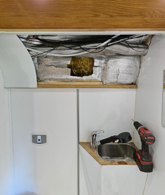

Witam.
Upgrade.

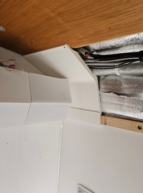

To teraz trzeba zakryć demolke.
Ponizej sciano-sufit wydrukowany, bedzie z 3 elementów, stodkowy bedzie zawierac okno...
Juz się drukuje.
R
Ps. W planach wiecej drukowania.
Na tapecie skladana umywalka.
Zaleta drukowanych elementów na podstawie skanu 3d, jest fakt, ze one ... pasują
Plik ściągnięto 23 raz(y) 795,23 KB
Tutaj w trakcie druku.
Plik ściągnięto 21 raz(y) 751,09 KB
Drukuje sie juz srodkowa część
Plik ściągnięto 18 raz(y) 310,54 KB

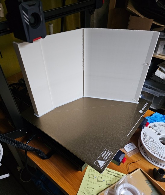

Stosujesz drukowane elementy, czy jakoś wykańczasz dodatkowo ich powierzchnię? Wydruki mają specyficzną fakturę i to nawet fajnie wygląda jak jest nowe ale po pewnym czasie w tych rowkach od warstw może gromadzić się brud i trudno to doczyścić. Czy wygładzasz to jakoś czy montujesz to jak leci? Z czego drukujesz?
decumanus
Twój sprzęt: Ducato 2007
Dołączył: 10 Kwi 2017
Piwa: 45/24
Skąd: Bielsko Biała :D
Wysłany: 2024-05-06, 07:46

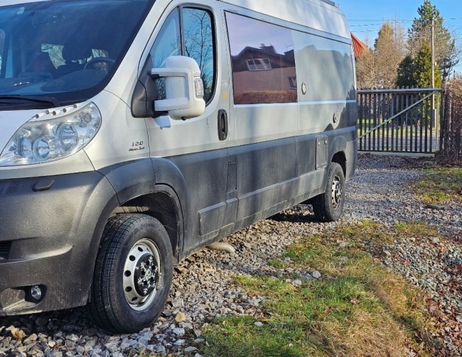

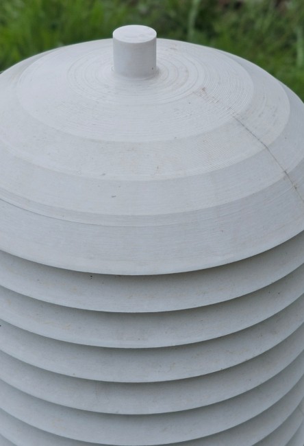

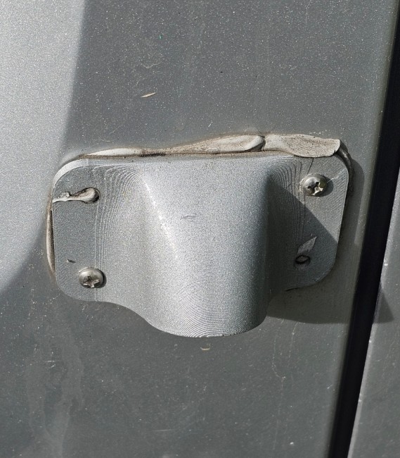

Zacznę od brudu. Na zdjęciach poniżej widać niczym nie zabezpieczona czerpnie z petg która spędziła rok na dworze/polu/placu *dostosować regionalnie;)
Widać brud. Nie żeby jakiś wielki ale w kamperze, zwłaszcza łazience - nieakceptowalny. Ale na innych zdjęciach możesz zobaczyć roczne już obudowę kamery cofanie i uchwyt na lampę (może się kiedyś doczeka wkładu). Są tez z petg i pomalowane najzwyklejszym tanim podkładem do plastików bolla, tanim sprayem, obudowa to nawet cynkiem w sprayu bo kolor podobny, 😜. Na niej warstwa taniego klaru. Na uchwycie lampki chyba nie , nie pamiętam.
Wiec proste malowanie właściwie rozwiązuje problem.
Drukuje z petg, ale zacząłem teraz drukować z asa. Na razie mniejsze elementy na mniejszej drukarce.
Ścianę łazienki drukowałem z pla, ale kawałek z petg. Miałem z nim problem z warpingiem.
Wszystko to w ramach testów, drukowałem tez z resztek - nie do końca tak planowałem, ale jak się w majówkę drukuje, to nie ma gdzie uzupełnić filamentu.
W załączniku zdjęcie ściany łazienki, widać mnogość materiałów.

Okno jest z petg jeszcze nie malowane.

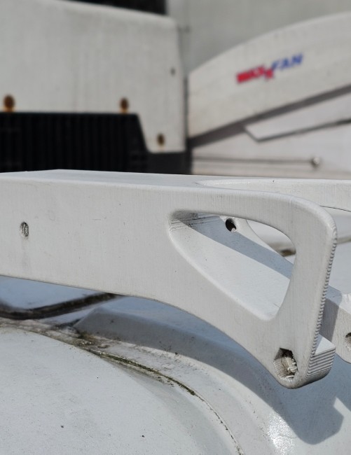

Projektuję osobie teras okno dachowe przednie na pełen wymiar wypłaszczenia w ducato... Nie wiem jeszcze czy petg czy spróbuję asa. Kupiłem drukarkę 43x43x50 cm, ale i tak będę składał z kawałków. Natomiast okno będzie miało szkielet z kątownika aluminiowego 50x30x2... Przy tym rozmiarze nie ma co świrować.
R
Plik ściągnięto 23 raz(y) 639,77 KB
Plik ściągnięto 23 raz(y) 759,12 KB
Widać ze Maxxfan jest brudniejszy.
Plik ściągnięto 19 raz(y) 632,04 KB
