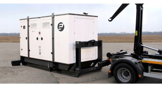

joko napisał/a:
neutralność energetyczną zapewni agregat 20KW,
Pewnie że tak, ten jest akurat ciut większy 22kv :ok
To w ramach humoru ;)
Plik ściągnięto 12 raz(y) 80,33 KB
