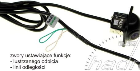

A dlaczego w kamerze cofania obraz wyswietla się odwrotnie?

Poszukaj w monitorku w menu opcję mirror - lustrzane odbicie ,i ją przełącz ,
często przy kamerce wychodzi pętelka z przewodu , którą trzeba albo przeciąć lub złączyć .
Przykład :
Plik ściągnięto 4533 raz(y) 24,88 KB
