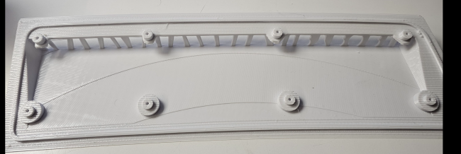

Fajna ta duża drukarka
No właśnie kłopotliwe wykańczanie powierzchni drukowanych elementów powstrzymuje mnie od wykonywania widocznych części. Robię teraz SOG i wydrukowałem jakieś niewidoczne kształtki ale to co będzie na zewnątrz wytnę jednak ploterem CNC i posklejam.

ASA sie chyba dobrze szlifuje, wydrukowałem te lampki, ale na razie leżą. możesz jeszcze spróbować cieńszej warstw albo tez lepszej drukarki... jak kupiłem sobie bambu lab w lutym, to zbierałem szczękę z podłogi... mam pruse 3, ale to co zobaczyłem jak zaczęła drukować zwaliło mnie dosłownie z nóg... najpierw kupiłem A1 combo, ale po tygodniu wyszła ta sprawa z wadliwym kablem, była opcja zwrotu, więc nawet się sekundę nie wahałem. Odesłałem i wziąłem X1C combo...
Ale już A1 drukuje dwa razy szybciej, jest dwa razy tańsza (o połowę tańsza wg purystów językowych) i - tu oczywiście subiektywna opinia - drukuje dwa razy lepiej...
i wg mnie te wartości się nie dodają, one się mnożą...
jak chcesz mogę ci wydrukować zewnętrzny element... może wystarczy... mam asa w kolorze natural... to taki kremowy, ale to się rozpuszcza acetonem, wiec zakładam ze z farba będzie się dobrze wiązać.
jeśli dobrze rozumiem na co patrzę, to chcesz ciągnąc przez podłogę, a potem w bok przez ścianę? i tam kratka?

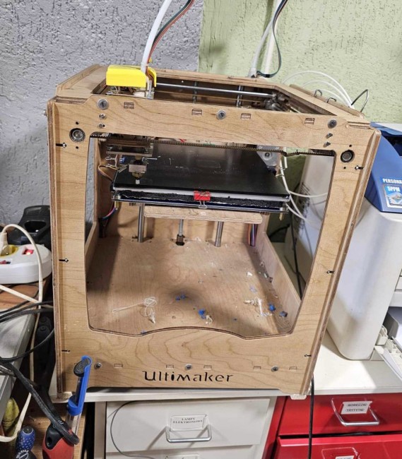

Nie mam żadnej nowoczesnej drukarki tylko 13-letniego drewnianego Ultimakera którego sam wyciąłem ze sklejki
Te moje elementy będą od wewnątrz na drzwiczkach do kasety i na zewnątrz filtr węglowy. Tak jak zwykle.
Dzięki za oferowaną pomoc ale mam już płaskie pliki do plotera i nie chce mi się już robić stl.

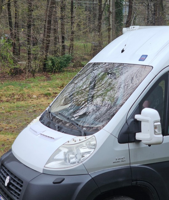

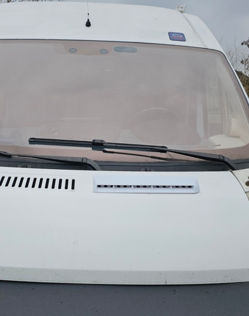

Wodzie na silniku mówimy Dość !!!!
Pierwsze przymiarki.
| Plik ściągnięto 11 raz(y) 586,83 KB |

| decumanus napisał/a: | Wodzie na silniku mówimy Dość !!!!
Pierwsze przymiarki. |
W poprzdnim kamperku zastosowałem na masce owiewki stosowane na pokrywie silnika "Malucha" |

Nawet można kupić niedrogo 🙂

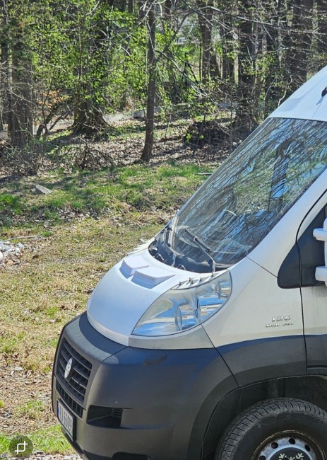

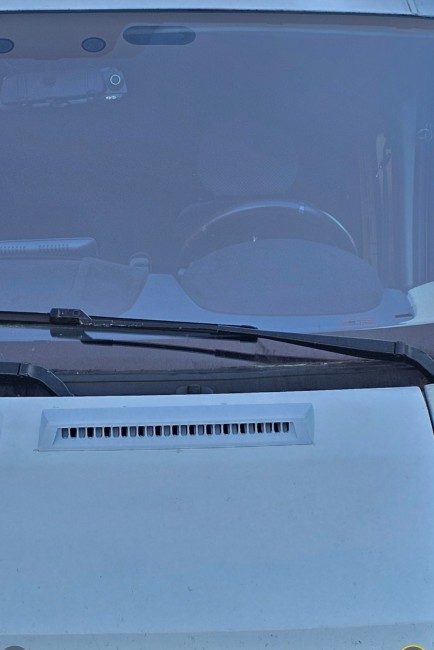

Ale już zrobiłem więc zostanie takie, drukowane.
Ostatnia przymiarka. Teraz trzeba rozwiązać mały problem z drukowaniem, może filament zmienić i pozostaje malnac i przykręcić.

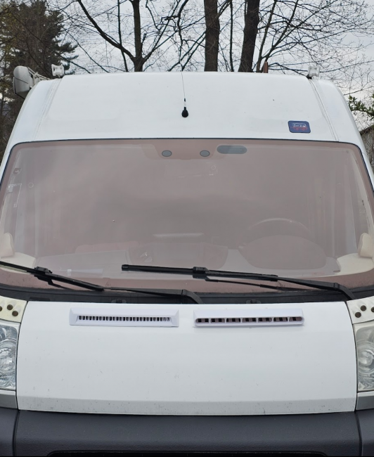

Edit
Bydzie ... Jestem względnie zadowolony.

| decumanus napisał/a: | | Bydzie ... Jestem względnie zadowolony. |
Dlaczego względnie ?
Jak dla mnie super |

Pierwotnie myślałem żeby zrobić taką organiczna formę, jak światelka, ale drukuje to na takiej większej drukarce, bez zamkniętej komory i trochę trudniej to ładnie wydrukować. Może coś wymyślę jak się będę bardzo nudzić. Ogólnie wygląda OK 👍😉

Jak takie wydruki reagują na słońce? Nie deformują się po 2-3 latach? |
decumanus
Twój sprzęt: Ducato 2007
Pomógł: 7 razy Dołączył: 10 Kwi 2017 Piwa: 45/24 Skąd: Bielsko Biała :D
Wysłany: 2025-04-11, 09:54
| Rudiger napisał/a: | Pakiet Orciari

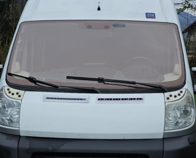

PETG jest odporny do 80stopni, mam na podszybiu (najcieplejsze miejsce w aucie) elementy do konsoli radia i jest ok, ale okazuje się ze głownie dlatego że mam oklejone takim czarnym zamszem. Ten zamsz baaardzo ogranicza nagrzewani od słońca... Szwagrowi Voice'a się pokrzywiło od ciepła, ale on zamontował to na niewłaściwie konsoli i cienki element "wisiał" w powietrzu, a na dodatek pomalował to na czarno... (teraz na podszybie drukuje z ABS)

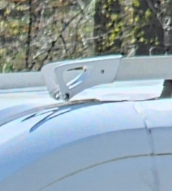

Mam na dachu mocowanie do lampek z PETG, pomalowane podkładem do plastików boll i tanim akrylem z puszki, jeździ tak już 3 lata i nie dzieje się nic. Byliśmy w zeszłym roku na Chorwacji, w lipcu, 27 stopni w nocy, w dzień zdecydowanie cieplej, więc się nic nie rozpływa...
Na ogrodzie mam osłonę czerpni powietrza, biała PETG, niczym nie malowaną, od 3 lat i jedyne co można powiedzieć to że się lekko ubrudziła... ale nie jakoś bardzo.
Jednak na czarno bym tego nie malował, nawet na zewnątrz...
Jeśli chodzi o odporność na UV, to jak widzę po czerpni nie jest to żadnym problemem. A na samochodzie jeszcze maluje.
Natomiast po światełkach widać że podkład mocno wypełniający i tani klar się w ogóle nie sprawdziły... lampki są pożółkłe i i popękał klar... mam już wydrukowane z ASA nowe, będę malował razem z wlotami i wymienię. Mam w garażu na półce ten sam lakier co na dachu i pokrywie silnika, wiec będzie jeden kolor...
No....
Ale jednak będę dążył to spójności estetycznej i walczę dalej z tematem.
nie powiedziałem ostatniego słowa.
te pierwsze, prototypowe moge popchnąć za stówkę, trzeba je troche szlifnąć i malnąć... Jeśli ja to zrobie cena bedzie 150... pokrywy mają kołki z miejscami na śruby, pozycjonujące w otworach wlotów w masce, ale żeby z nich skorzystać, trzeba zdjąć te plastiki od spodu maski... to troche odkrecania, więc ja to jedynie przykleję... Klej do karoserii - znany tez jako sika 527 - trzyma jak szatan.

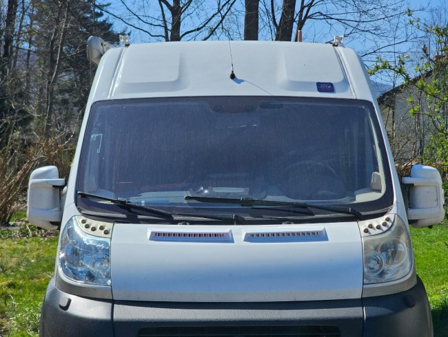

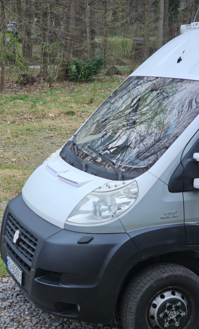

Ostatnie słowo.

| Wracając do moich "maluchowych" owiewek to pamiętam ,że w trakcie jazdy w deszczu zbierałem spore ilości wody na silnik . Nie boisz się ? |
decumanus
Wysłany: 2025-04-13, 08:24
| MILUŚ napisał/a: | | Wracając do moich "maluchowych" owiewek to pamiętam ,że w trakcie jazdy w deszczu zbierałem spore ilości wody na silnik . Nie boisz się ? |
Zakładałem że przez odkryte kratki, podczas rzęsistej ulewy, wpadać będzie równie znacząca ilość wody.
Wloty przewidują możliwość montażu "wkładek" ograniczających od frontu. Można na nich umieścić nawet napisy. Np camperteam 😉
"Bałem" się natomiast że będzie nadmiernie dmuchać w kabinie. Nawet na 1 biegu.
Btw. 3 bieg nie działa, ma ktoś doświadczenia czy wystarczy jakieś czyszczenie styków? Czy też może powinienem myślę o jakiejś używce? Mam te stare pokrętła.
