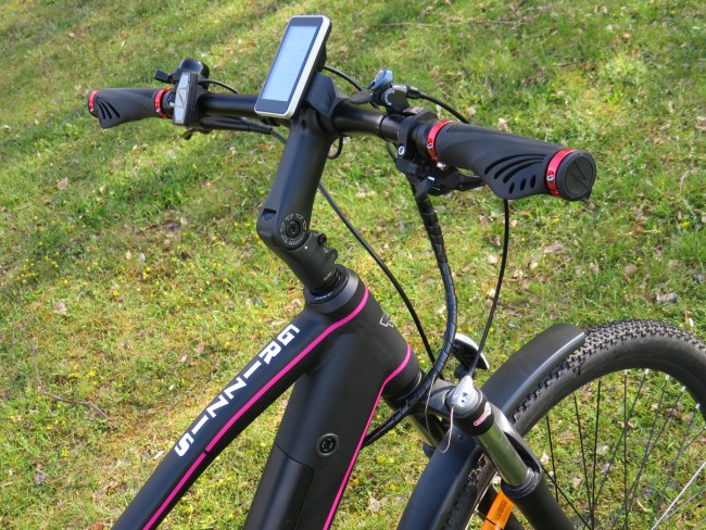

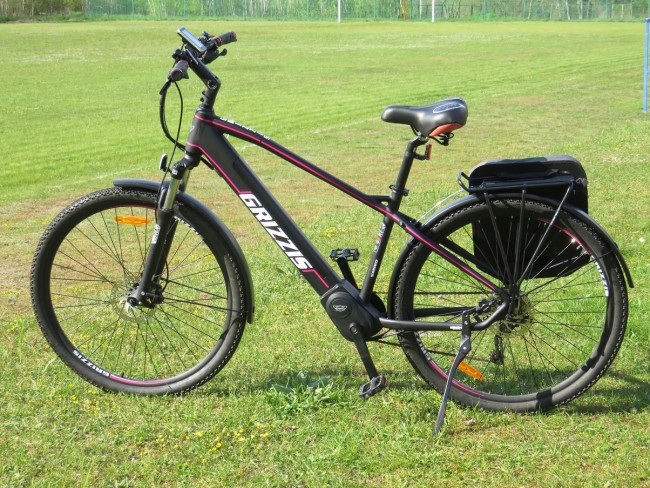

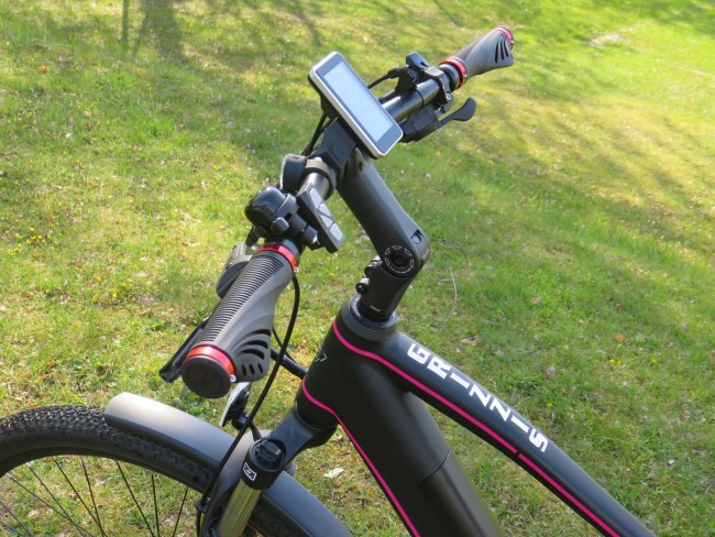

Wysłany: 2021-05-06, 17:06
Rumburak napisał/a:
PS. Wybaczcie moją złośliwość - nie mogłem się powstrzymać :spoko
Tak na pocieszenie Socale... Mam trzy rowery i każdy z nich miał zmieniany mostek.
A gdzie tu złośliwość???
Trzeci dom, trzeci kamper i trzeci syn są takie jak sobie wymarzymy :mrgreen:
To mój drugi rower w życiu oprócz dziecięcego BoBo :bigok
No więc tak, w 3 sklepach szukałem kierownicy i mostka.
Sprzedawcy najpierw pytali, potem starali się coś doradzić, jeden z nich zasugerował nawet, że niekoniecznie układ kierowniczy a układ siodełka bo układ nerwowy, uciski itd, wielka racja.
Pozostali niemal jednogłośnie sugerowali, że wymiana kierownicy na wysoką, może coś pomóc ale mam ograniczone regulacje, stałe wychylenie w górę i odrobinę zmiany kąta.
Mostek regulowany daje najwięcej możliwości bo unosi się do góry, a sama kierownica w uchwycie pozwala na precyzyjniejsze ustawienie.
Dokupiłem też gripy "łatwościągalne na podwójnych śrubkach" - tak doradzał sprzedawca, cokolwiek to znaczy.
Qrde nawet fajnie to teraz wygląda, po doposażeniu w bagażnik, torbę, błotniki, stopkę, siodełko, mostek, gripy... nastąpiła konwersja z krosa na trekingowy ale szyty na miarę.
Wygląda jak wielka kobyła, uwierzcie że jestem duży a na tym siodełku ledwo czubkami sięgam gruntu.
Zobaczymy jak będzie się tym teraz jeździć.

Socale, to siodło tam jest w oryginale czy wymieniałeś?
Co do ustawienia siodła (wysokości) to zasada jest taka, że zakładasz buta, kładziesz stopę, piętą! na pedale a korby ustawiasz idealnie w pionie. Noga w kolanie powinna być lekko ugięta - a druga noga też musi być oparta o pedał. Czyli ten proces robisz przy ścianie bo się ręką o nią oprzesz.
Pojęcie lekko ugięta w kolanie - znaczy dokładnie to co znaczy -:) nie zgięta tylko ugięta (bliżej jej do wyprostowanej nogi. I w praktyce jest jak mówisz ledwo się sięga palcami do ziemi.

PS. to już o tym, że masz źle przednie koło zapięte nie będę marudził (mało pro, że tak powiem) :ok
Piwa: 488/400
Wysłany: 2021-05-06, 19:48
Sokale,
Na wycieczkę zabierz ze sobą klucz imbusowy i eksperymentuj z regulacją wysokości mostka. Niekiedy mam ustawione wyżej niż na Twoich zdjęciach.

Wieluniak_1 napisał/a:
Sam składałem :mrgreen:
A serio, co jest nie tak? Czy to niebezpieczne? Podpowiedz coś zanim wyrżnę w drzewo :2kc :kosa:

Socale napisał/a:
Nie jest to niebezpieczne, ale źle wygląda . Masz odwrotnie założony zacisk przedniego koła. Przełóż to i tyle. Zasada jest taka, że nakrętki są po stronie prawej a główki zacisku po lewej (tak jak masz w kole tylnym). :spoko
