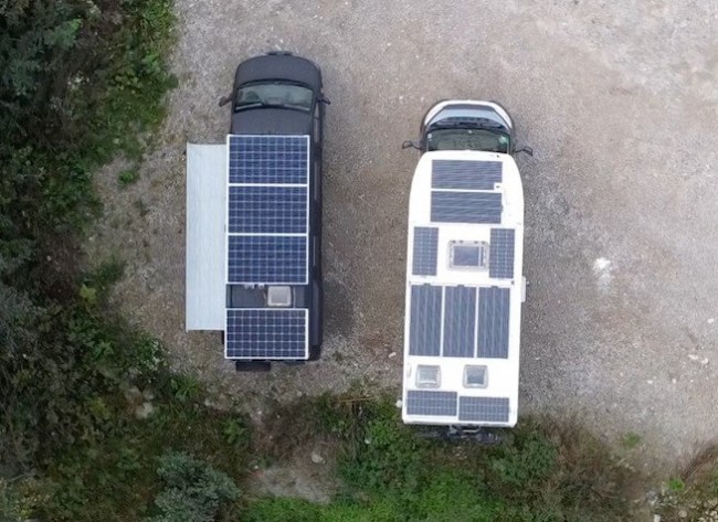

Zrobiłem takie porównanie...
Czy czarny kamper (który ma izolację) latem bardziej się grzeje? Tak jak czarny samochód osobowy?
A może to w firmowym białym jest bardziej gorąco?
Rzetelny test, w którym zrobiłem porównanie przy użyciu kamery termowizyjnej dwóch kamperów: firmowy, biały Hobby 2016 rok, z przyklejonymi panelami.
Takich firmowych, z tak zamontowanymi panelami jeździ po drogach pewnie miliony.
Drugi kamper to mój czarny ToscaVan z panelami, które są zamontowane ponad dachem.
Czy na pewno w czarnym kamperze jest bardziej gorąco?
Zapraszam do komentowania ;)

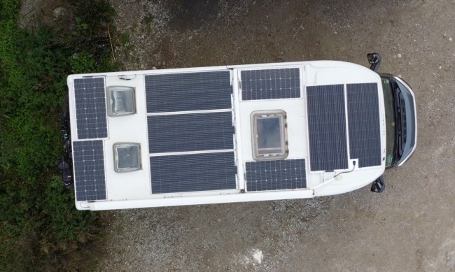

Czasem człowiek zapomni i nie wrzuci zdjęć po zakończeniu prac. Filmu też pomimo, że rok minął. :shock:
Ale akurat znalazłem stare zdjęcia po skończeniu tamtego projektu i tak wyglądał dach na gotowo ;)
U mnie zawsze dokładność i porządek w wykonywanych pracach. Od jakiś 30 lat :ok
W sumie chyba zrobię kilka filmów z różnych modernizacji u klientów, bo mi materiały na dyskach zalegają tylko czasu nie ma na tej plaży żeby to montować :haha:
A na zdjęciu 1,35kW na dachu.

Jeszcze foteczka na której widać jak wygląda 1,24kW - szkło i 1,35kW - elastyczne
