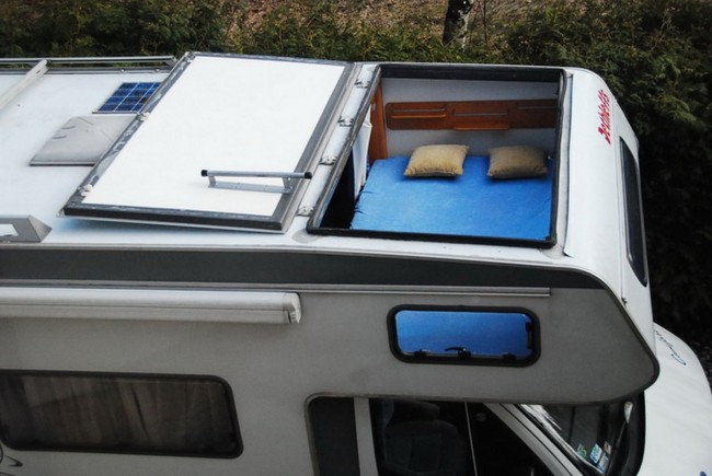

PODEJRZANE U INNYCH.
Fajny ten ,,szyber dach,, aż chciało by się go mieć?
Leżeć tam z fajną dziewczyną i patrzeć w gwiazdy. Hahahaha! ;)
Plik ściągnięto 399 raz(y) 203,47 KB
Mirek

2mirek napisał/a:
Z takim dachem to nawet klimatyzacji nie trzeba. Świetne. Czemu tego nie robią?
