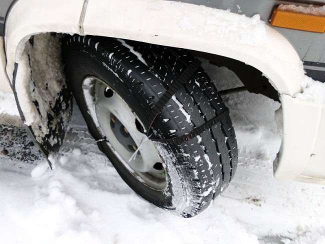

kiedyś pojechałem w zimie nad staw, w sobotę spadł śnieg, w niedzielę było około zera.
droga dojazdowa okazała się minimalnie, ale pod górę około 1km.
początkowo pożyczoną łopatą robiłem po 15m kolein, podjeżdżałem i znowu.
koła z czymś w rodzaju łańcuchów.
problem zaczął się gdy wjechałem w cień lasu, a pod śniegiem był lód.
ponieważ kamper ma napęd na przód, a obciążenie na tył nie jest dobry na śliskie.
przyjechał bardzo uprzejmy gość Toyotą Hilux o masie około 2t bez ładunku na pace (ja 3,5t), bez łańcuchów i na wiązanej lince, za którą nie dałbym 2zł, wyciągnął mnie na drogę odśnieżoną, czyli 0,5km pod górkę.
