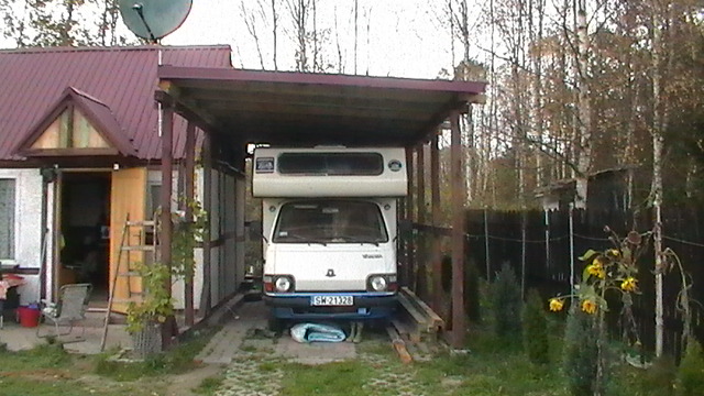

W.Fiata to wIata. moja wiata kosztowała mnie w granicach 2000 zł i na pewno przeżyje 20 - lat.pokrycie z blachy .Wymiary 6.60 / 3.5 m na razie do kwietnia b edzie stała pusta .Mysle jeszcze o częściowym zabudowaniu boków .
Plik ściągnięto 3706 raz(y) 117 KB
Jest w niej oczywiscie podpięcie do prądu
Plik ściągnięto 3706 raz(y) 117,99 KB

Wiat to Ci mam dostatek z 3, będzie, ale kto mógł przewidzieć ,że kampera mi się zechce, Ten ok 3m wys. ma Wszystkie tymi rencami i palcyma robiłem :mrgreen:
Nawet taniej można było , teraz trudno zejść poniżej 3000-4000
