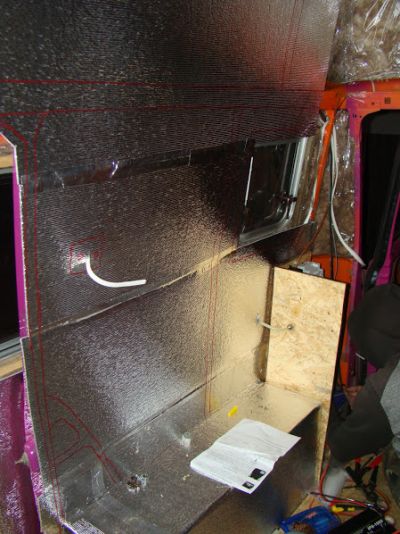

Ponownie muszę zacząć od podziękowania Świstakowi za temat http://www.camperteam.pl/...ight=energoblok
W sobotę rano miałem już miernik, ale nawet nie wiedziałem jak sprawdzić gdzie jest plus. Pod koniec dnia i lekturze tematu byłem po odwiedzinach szrotu i zbudowaniu swojej (może i biedniejszej i brzydszej, ale swojej) elektrowni. Moja cudowna lepsza połowa zrobiła wszędzie klejenie alufoxu kiedy ja się męczyłem z nauką czym jest i jak działa prąd. Wiem, że może wam się to wydawać dziwne. Ja za to wiem jak wygląda dżungla i jak się w niej rozbija namiot :D
Elektrownie jeszcze wizualnie poprawię, teraz sprawdzałem, czy ten "twór" działa.
Forum to istna kopalnia wiedzy, szkoda tylko, że trzeba się przekopywać, zanim się odnajdzie to czego się szuka.
Widział może ktoś temat z opisaną zabudową lodówki gazowej?
Plik ściągnięto 3829 raz(y) 57,64 KB
Plik ściągnięto 3829 raz(y) 45,37 KB
Plik ściągnięto 3829 raz(y) 50,72 KB
