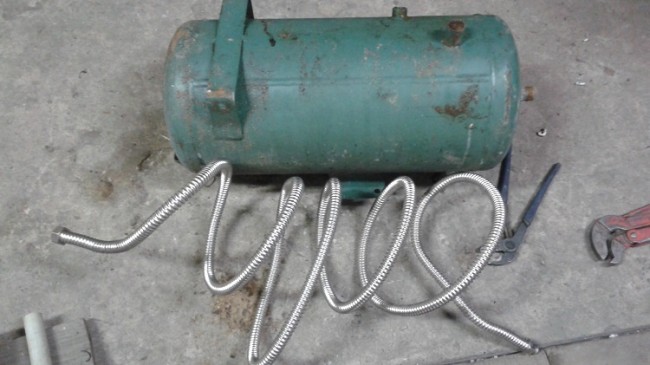

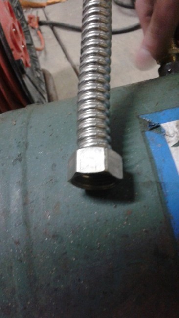

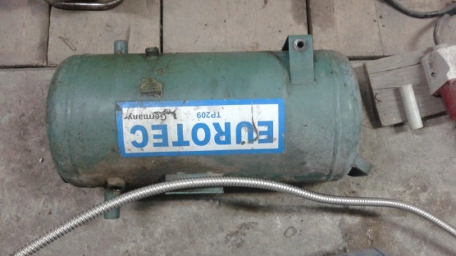

Szukając w zaprzyjaźnionym ZłomMarkecie elementów do traktorka ogrodowego trafiłem na cudny, zgrabny, zbiornik od sprężarki Made in Germany 24 litrowy 10 kg :-/ , zainwestowałem więc po długich negocjacjach 15 zł. Przetrzepanie garaży i burza mózgów z kuzynami i mam koncepcję na bojler.
Woda zimna wlot od dołu z jednego końca ( pasuje otwór), wyjście skrajny brzeg góra (trzeba dorobić). Wejście wężownicy (tak pasują mi otwory z jednego boku, wyjście z drugiego) wężownica 4m z karbowanej kwasówki (powinna doskonale oddać ciepło z webasto) używana w instalacjach solarnych zarobiona w spiralę na zakrętki 15-stki przykręcona wewnątrz do krućca 15 -stki, ładnie wkręca mi się w zaadoptowane otwory na wlocie dekiel serwisowy albo nie.
Bojler będzie posiadał zawór spustowy, zapiankuję go w zbiorniku plastikowym, albo ocieplę watą szklaną i aluflox-em.
Fotki koncepcyjno-poglądowe.

Czy ten zbiornik nie będzie rdzewiał od środka, czy jest jakoś zabezpieczony ? :spoko

Na pewno będzie rdzewiał, ale kamień powinien go szybko zakonserwować :wyszczerzony: . Nie dobrałem się jeszcze do środka, coś tam wymyślę.

Nierdzewka karbowana ciepło faktycznie dobrze oddaje i fajna by była gdyby...
Niestety jest kłopot z jej przejściem przez ściankę bojlera.
Na jej końcu można tylko nakrętkę z pierścieniem założyć i przykręcić,WEWNĄTRZ zbiornika.
Ponieważ jest to połączenie z uszczelką,lubi się rozszczelnić!
Takie połączenie wewnątrz nigdy nie będzie pewne.
Mówię to z autopsji,gdyż mam ich naście i po trzech latach dwa puściły,dobrze,że na zewnątrz!
Wsadź miedzianą i będzie spokój.
Tylko taki stalowy zbiornik powinien być cały czas zalany,inaczej rdzewieje.
Spuszczanie więc wody co sezon tylko szkodę mu zrobi.
mrsulki
w średnim wieku
Nazwa załogi: SULAKI
Dołączył: 06 Gru 2007
Piwa: 44/22
Wysłany: 2016-03-04, 21:20
wlodo napisał/a:
Jary70, przemyśl ten zbiornik ze względu na tę rdzę. Nie wiem czy widziałeś jak wygląda kondensat wody spuszczany z takiego zbiornika - rdzawa zupa.

Albo go pomaluj od środka. Ten mój potraktowałem srebrzanką. Najpierw rozcieńczoną, później już prosto z puszki. Kilka warstw. Wlewałem i chlupotałem zbiornikiem oglądając endoskopem czy pokryło od środka każdy kawałek. I wygrzewanie do 200C. Ja załatwiłem opalarką 2kW przez otwór i mierzyłem temp. metalowych ścianek i wypychanego powietrza. Ponad 200C udało się osiągnąć bez problemu. Trochę czasu zajęło, ale spoko. :mrgreen:
1,5 roku używania i żadnej rdzy.
Na początku trochę było czuć zapach srebrzanki od wody, ale trzeba przelać z kilkaset litrów przez bojler i zniknął.
:ok

wlodo: bojler będzie posiadał otwór serwisowy na wejściu wody taki żeby weszła ręka i klucz, wężownica będzie zamontowana przez zbiornik do króćów na uszczelkę ebonitową jak zauważyłeś ale dodatkowo na specjalną pastę montażową używaną w instalacjach solarnych tam też są wysokie temperatury, kuzyn montuję to już kilka lat i nić się nie rozszczelnia. U góry będzie zaadoptowany otwór którym będę mógł wlać jakiś specyfik (odkamieniacz, chlor).
Twoje rozwiązania na pewno są najwłaściwsze daj innym popełnić innowację.
Zbiornik kupiony na 15 złotych więc mogę go doinwestować i pokombinować, zepsuć , wyrzucić. Lubię wyzwania, jak się zesra to kupię kwasówkę lub fabryczny a ten sprzedam za 10 zł na złom.
toscaner: ze zbiornikiem idę trochę twoim tropem, zbiornik, będzie przecięty na spawach lub nie, tylko otwór serwisowy i wtedy zobaczę co w środku, wyczyszczę, mając lepszy dostęp pomaluję czymś, może srebrzanką albo farbą dwuskładnikową do basenów, która została mi z remontu Dojarki. Myślę też nad oklejeniem od środka grubą folią spożywczą na np. na żywicę lub inny specyfik, to zabezpieczy przed rdzą nawet przed kawasami (struktura kartonu po soku). Duży otwór da możliwość zastygnięcia i wysuszenia farby lub czegoś.
