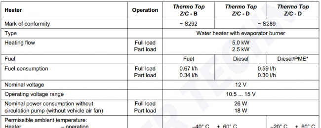

andi at,
Witam . Napisz ile Ci to webasto spala ON :?: . I czy przy używaniu - rozruchu - nie czuć dziwnego zapachu ?
Ja w osobówce mam webasto podgrzewające kabinę i silnik - gdy wsiadam do nagrzanego już samochodu trochę coś wyczuwam . W czasie jazdy nie czuć .
onionskin
Dołączył: 30 Gru 2013
Piwa: 46/144
Skąd: FMI
Wysłany: 2017-12-07, 18:33
W mojej osobówce nic nie czuję jeśli wieje od przodu, a jeśli od tyłu- to co ma być nie czuć: coś tam podwieje.
Spalanie
Plik ściągnięto 35 raz(y) 86,55 KB

Fordek napisał/a:
andi at,
Jak wystaje komin po za auto ,jest :ok

Fordek
Twój sprzęt: Eura Mobil PT 696 EB
Dołączył: 09 Cze 2014
Piwa: 14/5
Skąd: Wyszków
Wysłany: 2017-12-07, 19:42
W tabelce to ja widzę spalanie na godzinę ale ile to wychodzi faktycznie np na tydzień ?

Fordek napisał/a:
to zalezy od:
-pogody
-izolacji
- tego jak cieplo lubisz
- tego ile okien masz otwartych
- tego czy co 5 min otwierasz drzwi :)
- jak masz rozprowadzone kanały
- jakie masz sterowanie
webasto nie dymi i nie śmierdzi (no troche przy odpalaniu :) ) jeżeli webasto dymi to trzeba wymienić sitko (7zl zamiennik)
