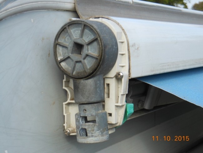

Witam, . ktoś kiedyś pisał, że grzechotka pomaga w zwijaniu markizy. U mnie nie da się ruszyć w żadną stronę po włożeniu trzpienia grzechotki w ten kwadrat w mechanizmie. Nie chce na siłe , a może trzeba?

Ja grzechotki używałem przed wymianą całe wakacje . Tylko u mnie był problem z uszkodzoną zapadką .Grzechotka 3/4'' otwierała i zamykała bez oporów markizę . Według mnie jeśli są duże opory w obrocie grzechotką to problem może być gdzieś indziej . Coś innego blokuje obrót . :-/

Czeka Cię wymiana mechanizmu korbowego markizy.

Dzięki za odpowiedzi, dodam, że zwijanie korbą jako tako idzie, grzechoce, ale zwija, zwłaszcza przestaje terkotać jak mocno docisnę w górę korbę w gnieździe. Natomiast kluczem, tą grzechotką samą, w żaden sposób nie przekręcę. Nowy mechanizm czeka na montaż jak coś.

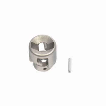

Wysłany: 2025-06-03, 11:38   napęd markizy
I sie urwało. Czy naprawialne to jest? Kupno nowego napędu pewnie konieczne.

Zawsze można pokombinować. Np. spiłować to co zostało na kwadrat i dorobić pasującą końcówkę do korby. Można spróbować to co wystaje nagwintować, nakręcić przedłużaną nakrętkę i przekołkować nakrętkę z elementem wystającym. Drugi koniec nakrętki dopasować do korby.

Nie próbuj to jest za cienkie. Sprawdź też czemu się urwało. Może gdzieś za duży opór i nowe też się urwie.

Urwało się z mojej winy, albowiem przekładałem uchwyt na korbę, na ten własnie sprawny mechanizm, z mojego, któy już nie dał rady zwijać markizy. Przy wbijaniu kołka blokującego.

Faktycznie jest mało "mięsa". Osobiście zakupiłbym nowy cały element. Koszt ok. 250zł.

Na tym skoncze właściwie temat, kupuję.
