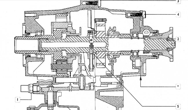

Tak mamy przekładnię satelitarną jednak ku mojemu rozczarowaniu nie różnicową tylko obiegową.
To ona daje nam redukcję i tylko redukcję bez poślizgu prędkości osiek napędowych jak w mostach otwartych.
I podejrzewam iż dlatego musieli dołożyć pompkę dodatkowego smarowania by się te satelity
nie zajechały przy tych magicznych 130 km/h. Hm.
