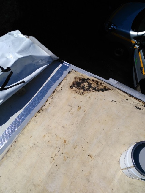

Wczoraj rozebrałem a raczej zerwałem z sufitu sklejkę wokół świetlika, lwią część z części którą nazwałbym "salonem" ;)
Listwy wokół świetlika praktycznie nie istniały, rozpadały się w rękach, tak samo jak sklejka wokół niego.
Jednak najbardziej zdziwił mnie fakt że dach nie ma szkieletu... Blacha, styropian i sklejka razem sklejone :roll: i to wszystko...
To tak ma być bez szkieletu? Jak oglądałem odbudowy kamperów to wydawało mi się że szkielety jakieś były...
Ja raczej szkielet zrobię i wzmocnię z boku listewki płaskownikami jak gdzieś tu na forum przeczytałem, w celu usztywnienia listewek.
Chyba że macie inne zdanie na ten temat, może są jakieś przeciwwskazania co do szkieletu sufitu i usztywniania listewek płaskownikami...

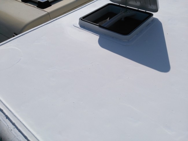

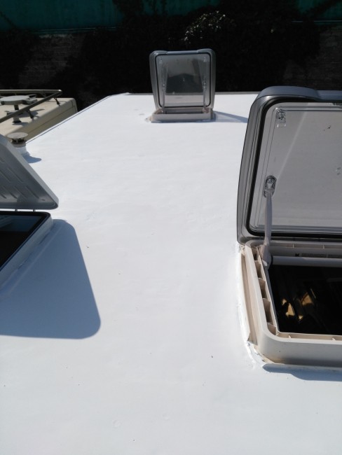

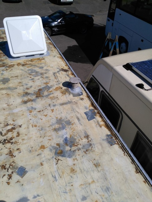

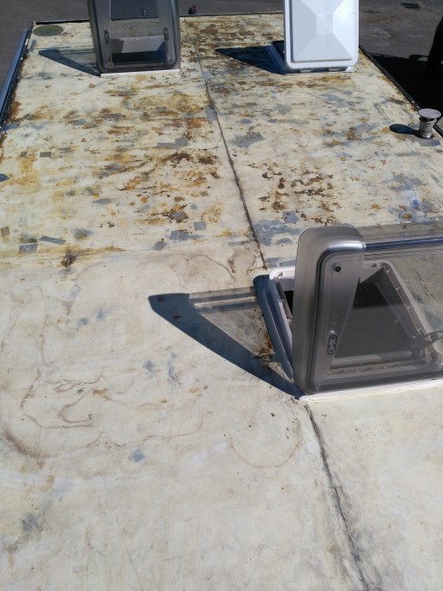

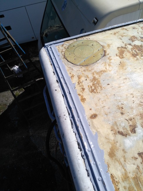

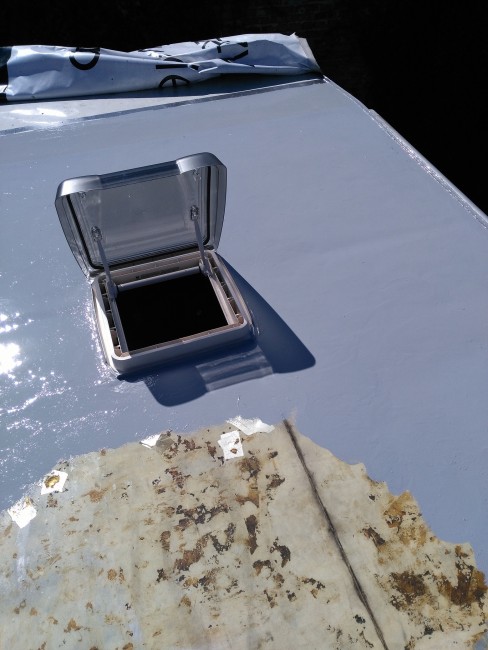

Panowie Witam po długiej przerwie :)
Pewnie wielu myślało że się poddałem, nie powiem chwile zwątpienia były...
Jednak walczę dalej i się nie spocznę póki nie skończę ;)

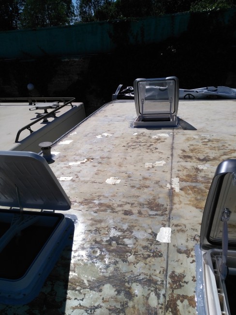

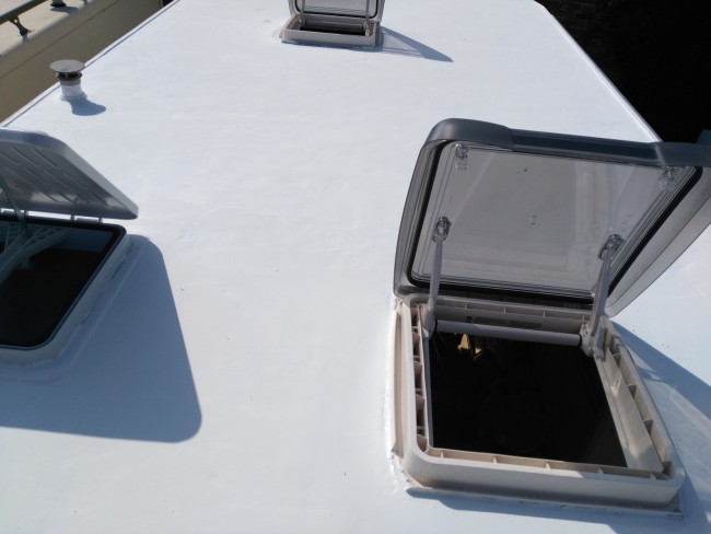

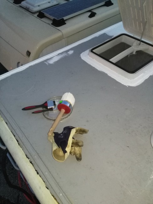

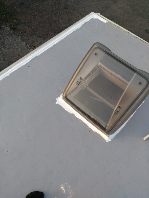

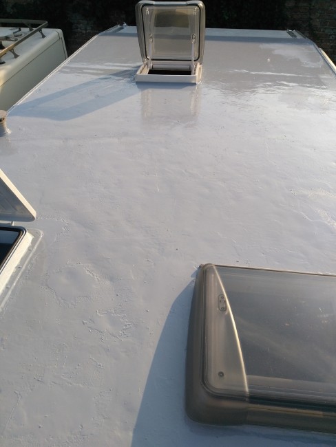

Dach uszczelniony membraną dachową, koszt to 1000PLN, stwierdziłem że jak nie spełni oczekiwania to zawsze modę wybrać droższą wersję którą mi tu proponowano ( wymiana dachu ).
Oczywiście popełniłem kilka błędów... choćby taki że najpierw zamontowałem okna dachowe a potem położyłem ową membranę. Ale wynikało to głównie z braku hali gdzie kamper bez okien dachowych mógłby stać by membrana wyschła. W sumie koło tygodnia czasu najmniej.
A tak sama membrana od nałożenia już po 4 godz. jest w stanie przyjąć na siebie deszcz i nic jej nie będzie :) . Sprzedawca zapewnia że nawet jeśli jakaś woda będzie pod już nałożoną membranę to i tak wyparuje bo membrana jest hydrofobowa ( wodę wypuści ale już nie wpuści ).
Zlikwidowałem dwa wywietrzniki które i tak średnio spełniały swoją rolę a tylko kłopot z nimi. Po za tym oba były w fatalnym stanie i wymagały wymiany. Koszt był taki iż stwierdziłem że se dołożę i kupię okna dachowe :) .
i teraz mam 3 okna dachowe, 2 transparentne + 1 w kibelku zwykłe. Choć teraz się zastanawiam czy nie fajnie byłoby podziwiać gwiazdy w trakcie załatwiania grubszej sprawy :wyszczerzony: .

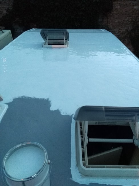

Co mogę powiedzieć o membranie.
Kupiłem 18kg w puszkach po 6kg, w dwóch kolorach.
6kg szarej nieodpornej na UV + 12kg białej odpornej na wszelkie warunki atmosferyczne.
Malujemy dwie warstwy, dla tego ja wybrałem dwa kolory by łatwiej było widać gdzie jeszcze nie ma 2 warstwy. Co ciekawe pierwszej szarej warstwy wyszło mniej więcej tyle ile producent sugeruje, natomiast białej wyszło więcej. Możliwe że białej miałem o wiele więcej niż potrzebowałem i jej nie żałowałem ;) .

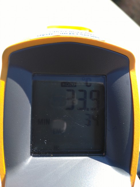

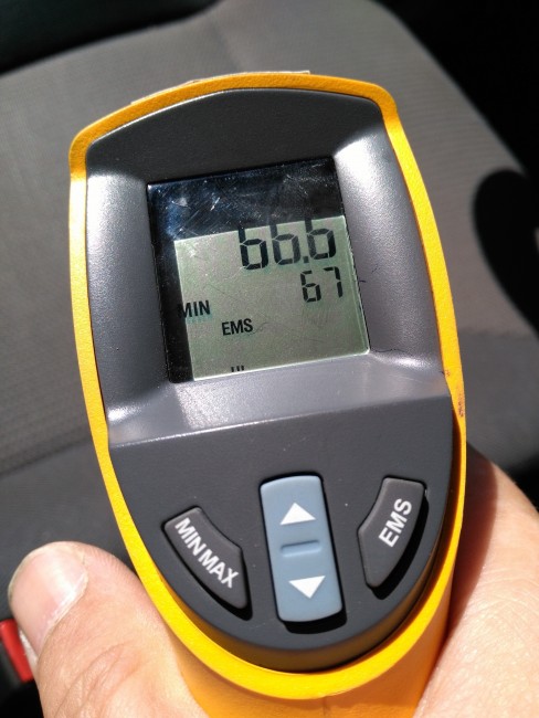

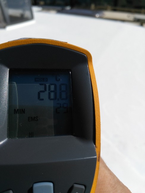

Membrana biała bardzo dobrze odbija promieniowanie cieplne przez co dach się wyraźnie mniej nagrzewa i jest to odczuwalne gołą ręką.
Ale ja sprawdziłem pirometrem by potwierdzić odczucia...
Oto kilka fotek...

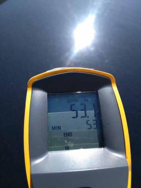

ciąg dalszy fotek...
niestety gdzieś przepadła mi fotka z temperaturą sufitu gdzie dach został pokryty membraną :/ było o ile pamiętam coś koło 24-25 stopni
Pomiary temperatury robione dziś tj. 19-09-2018 około godziny 13.00
[/quote]
Plik ściągnięto 16 raz(y) 715,81 KB
Plik ściągnięto 14 raz(y) 675,39 KB
Plik ściągnięto 14 raz(y) 725,45 KB
dach pokryty membraną
Plik ściągnięto 12 raz(y) 772,55 KB

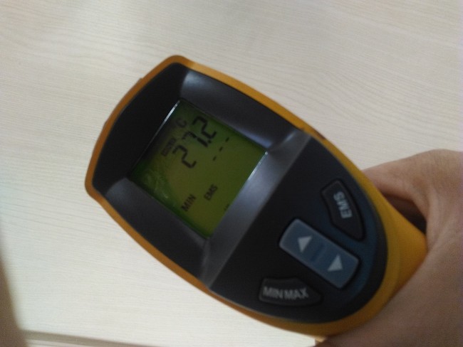

oryginalny dach - lakierowana blacha
Plik ściągnięto 9 raz(y) 682,99 KB
temperatura sufitu - oryginalny dach
Plik ściągnięto 12 raz(y) 372,64 KB
temperatura siedzenia welurowego na bezpośrednim słońcu
Plik ściągnięto 10 raz(y) 1,01 MB

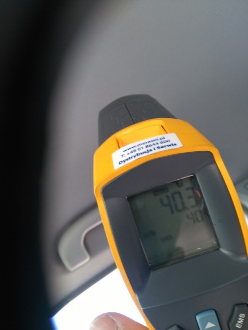

temperatura sufitu w osobówce czarny lakier
Plik ściągnięto 14 raz(y) 737,52 KB

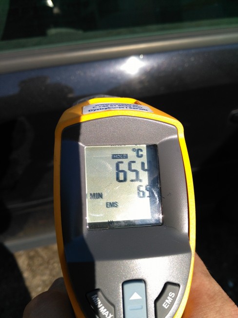

temperatura dachu czarny lakier
Plik ściągnięto 9 raz(y) 952,73 KB
temperatura drzwi
Plik ściągnięto 11 raz(y) 945,22 KB

1 x HYPERTECTUM AF GREY 6 kg ( jedna puszka 6kg szarej )
2 x HYPERTECTUM AF WHITE 6 kg ( dwie puszki 6kg białej )
2 x UNIVERSAL PRIMER 1 l ( dwa opakowania 1 L )
Przepraszam, jakoś nie zwróciłem uwagi, że nie napisałem czym konkretnie uszczelniłem dach.
Jeśli chodzi o ocenę to mogę powiedzieć że nic jak do tej pory z tym się nie dzieje.
Nic nie cieknie, nie rozwarstwia się... Mogę z czystym sumieniem polecić jeśli ktoś nie chce wymieniać dachu.
