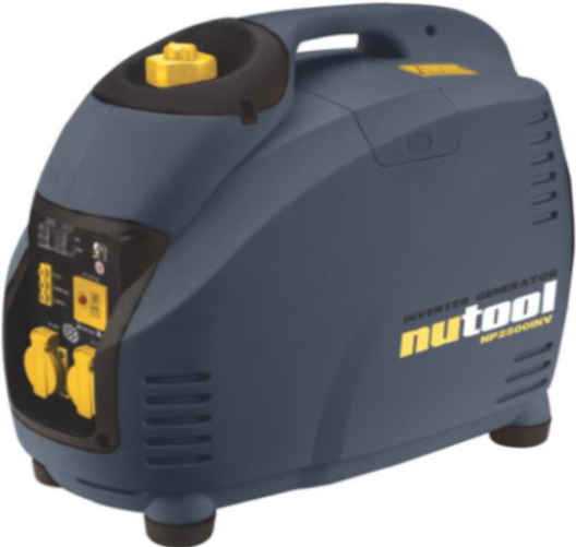

Tak, masz racje nie stać mnie na Hondę o której słyszałem ze jest cicha, ale...stając głównie na dziko może nie będę miał żadnego towarzystwa?
Masz rację... Honda jest za droga, 2 kW ponad 5000 zł...bez sensu dla mnie.
I dlatego kupiłem równie cichy, mocniejszy bo 2,5 kW inwertorowy, za 1600 zł (na zdjęciu poniżej). Dane techniczne w załączniku pdf.
Poza tym mam również solar 130 W.
Plik ściągnięto 2355 raz(y) 249,2 KB
Agregat_prąd.Nutool_karta NP2500INV nn.pdf
Pobierz Plik ściągnięto 119 raz(y) 127,56 KB

wbobowski napisał/a:
Włodek podoba mi się cena tego agregacika.
Tylko czy pociągnie (pobór w czasie startu) klimatyzację przenośną o poborze prądu 1,2 kW??

krzlac napisał/a:
MisioKRAK napisał/a:
taki na 230V byłby po to by podpiąć "prostownik" na 12V.
Większość agregatów przenośnych ma wyjście na 12V, np. Honda, Kipor...
Mój ma 4A, więc ciut mało dla 400Ah, no i nie wiem jak z automatyką tego wyjścia na 12V. Mierzyłem u kogoś w agregacie zanim mój kupiłem i miał tam +16,5V. Czyli nie każdy się nadaje żeby zostawić. Chyba?
W moim przyznam, że nawet nie pomyślałem mierzyć. Mam ładowarkę na 230V. Ale używałem tylko w Szkocji. Teraz w sumie agregat niepotrzebny, no może do elektrycznego piekarnika coby upiec sernik :ok

Albo Kipor dla tych co się wykosztowali na kampera i na Hondę nie wystarczyło. Pali prawie od razu. Inwerterowy czyli trzyma parametry idealnie. Cichy, bezawaryjny i oszczędny. Tylko że ciężki. Do kampera bym kupił 1kVA, a nie 3kVA.
Piwa: 475/981
Wysłany: 2018-02-19, 12:21
Też poszedłem w swej naiwności dtogą, że 1 kw wystarczy. Ale do pełnej autonomii potrzebuję zasilić niezależnie od tzw. słupka, klimatyzację.
O ile 1kw mej małej Hondy wystarczy na styk, mocy do monbloków klimatyzacyjnych lub najsłabszych np klimazyzacji Dometica ( FJ1100), to do większych już może być mało.
Można oczywiście powiedzieć, że klimy nie chcę, ale z doświadczenia wiem, że czasem trzeba. Inaczej to jest już ograniczenie tej niby wolności.
Czyli u mnie 12v i 230 v dla kampera i ekspresu, ładowarki rowerów oraz ewentualnej mikrofalówki - zapewnia 1. alternator ; 2. solar ; 3.Efoy
230v dla klimy : Wyciszony agregat. I tylko do tego :spoko
