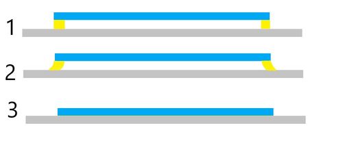

Problemy z deformacją/uszkodzeniem paneli elastycznych klejonych do dachu moim zdaniem wynikają z użycia zbyt cienkiej warstwy kleju. Klejenie materiałów o różnych współczynnikach rozszerzalności cieplnej wymaga odpowiednio grubej spoiny - im elementy większe tym spoina powinna być grubsza. Na rysunku kolor niebieski to panel, szary dach, żółty klej. Rys 2 po zwiększeniu temperatury następuje deformacja elastycznego kleju, po ochłodzeniu spoina wraca do pierwotnych kształtów -rys 1. Szyby w samochodach, jachtach zawsze klei się na specjalnych dystansach!!!
A co będzie gdy damy cienką warstwę kleju - rys 3 ?...
Nasz sandwich zwinie się w efektowny łuk (dokładnie zachowa się tak jak bimetal ), lecz dach nie pozwoli na gięcie w łuk - panel wtedy faluje, pęka i to po każdej zmianie temperatury. W najlepszym przypadku gdy użyjemy kiepskiego kleju, albo źle przygotujemy powierzchnie nastąpi ścięcie/odklejenie spoiny...
I zapewne jest tak, że panel klejony do blachy aluminiowej będzie bardziej podatny na deformacje niż taki sam panel klejony do laminatowego dachu.
Plik ściągnięto 2692 raz(y) 14,65 KB

Rumburak napisał/a:
Problemy z deformacją/uszkodzeniem paneli elastycznych klejonych do dachu moim zdaniem wynikają z użycia zbyt cienkiej warstwy kleju. Klejenie materiałów o różnych współczynnikach rozszerzalności cieplnej wymaga odpowiednio grubej spoiny........Szyby w samochodach, jachtach zawsze klei się na specjalnych dystansach!!!
Szyby są elementami jednorodnymi i sztywnymi, a mówimy o panelach elastycznych !!
Nawiązując do Twoich rysunków to nie klej się podda (zwłaszcza SIkaflex !!) tylko panel będzie się próbował wygiąć między spoinami w górę albo w dół i puści jakiś lut albo pęknie ogniwo.
Panele są elastyczne, ale dopuszczalne jest ich wygięcie na bardzo dużych promieniach (duże R, czyli minimalne wygięcie) w dodatku na całej długości równomiernie. Jak na małym odcinku panel wygnie się nawet minimalnie to promień gięcia w tym miejscu wielokrotnie przekroczy dopuszczalny zakres !
Cała sprawa polega własnie na tym aby spoina była możliwie najcieńsza i w miarę możliwości równomierna na całej powierzchni.
Jak pisałem wcześniej 3 panele , które pozostały mi z zakupionego zestawu przykleiłem do dachu budynku gospodarczego przy basenie, do blachy trapezowej za pomoca sikaflexu właśnie w ten sposób że trzymały do szczytów trapezu , a w miejscach obniżenia pozostawała pusta przestrzeń. Wszystkie trzy panele padły po dwóch dniach.
Zastosowanie cienkiej pianki dwustronnie klejącej i podłoża z folii samochodowej wylewanej zapewni wystarczającą elastyczność dla kompensacji różnic w rozszerzalności cieplnej panelu i dachu kampera, a jednocześnie cały czas będzie utrzymywać równą powierzchnię panelu.
