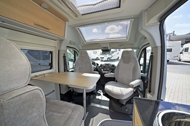

Zostawię tej tapicerki tyle ile możliwe, ale tej gówno półki nie chcę, mam w obecnym i napierdzielam się o to co chwila,
Kombinuje jak szczątkową tapicerkę oryginalną kabiny połączyć z dziura po półce i jakąś nową tapicerką którą trzeba będzie wykonać tak co by nie raziło ulepem jakimś |

wycięcie polecam gorąco, ja nie mam i to powiększyło przestrzeń życiową o 0,5 mb, o guzach nie wspomnę
w fabrycznych tez tak to rozwiązywali, robili zaokrągloną ramkę pionowa w kształcie litery C otwartego do tylu. można rozważyć tą półkę choć wydaje mi się żę ograniczy przestrzeń, bo przechodząc trącam głową lusterko, więc o to na pewno też bym przydzwonił...

Taką półkę mam też na zapasie w razie W jak by już nic mi nie wychodziło z nową tapicerką, ale ta półka koliduje z roletami Remis przedniej szyby i ooo, a roletki chcę mieć bo fajowe są. Taką wkładkę na podsufitkę zdobyć, to by bajka była,
Plik ściągnięto 16 raz(y) 237,84 KB |

Darek,najprościej i najtaniej wychodzi upierdzielic kontowka. Ja już mam wycięte,ale jeszcze nie wykończone ,jutro jak zrobię przód to zdjęcia podrzuce |
