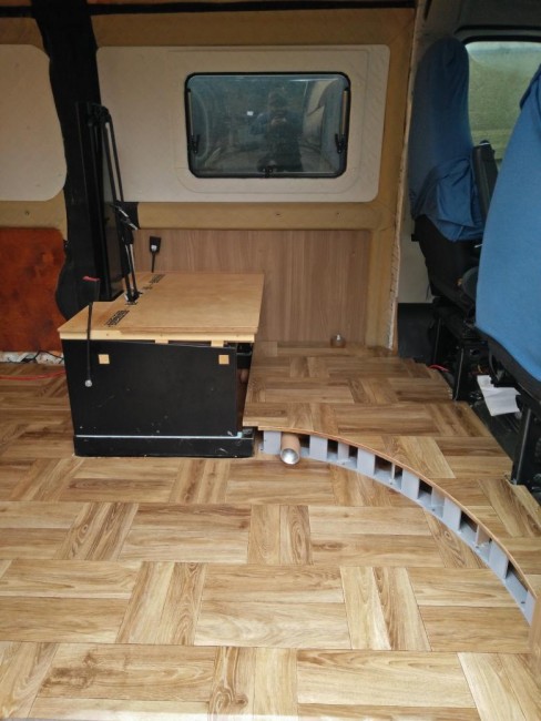

Wysłany: 2022-02-23, 00:03   wykładzina

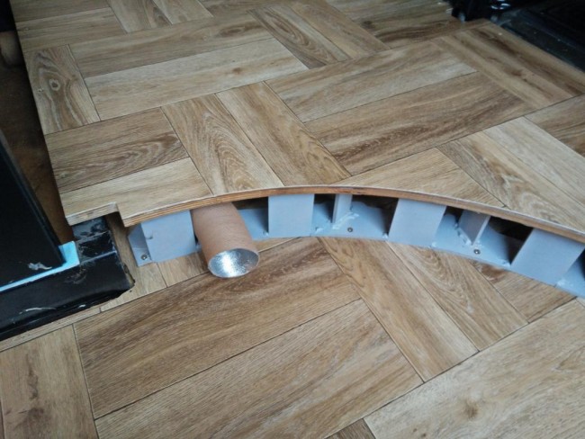

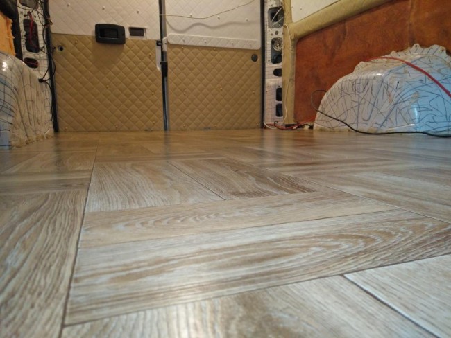

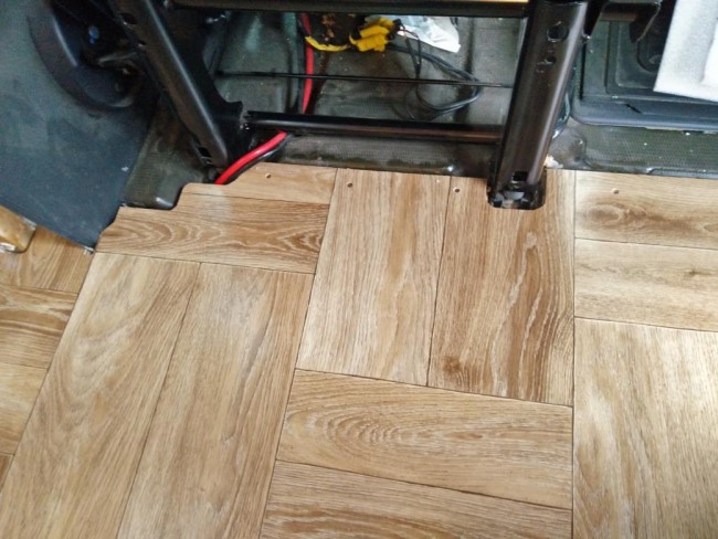

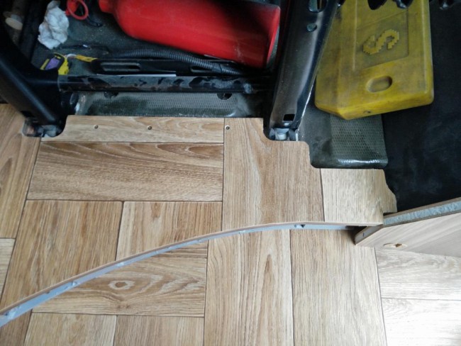

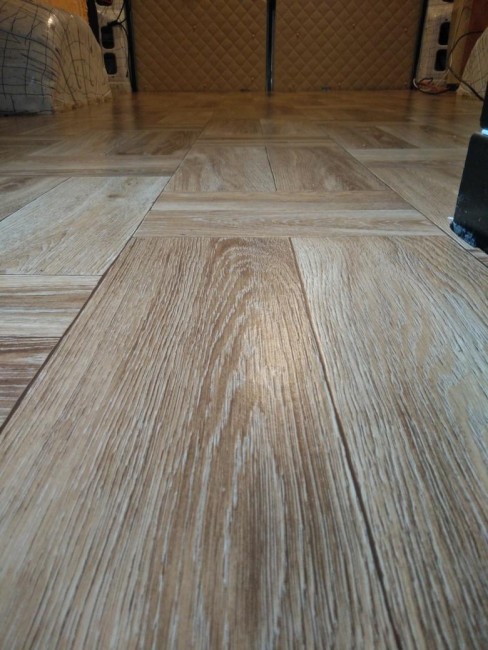

Wykładzina przyklejona.
Dociąłem ją w kształcie podłogi poza samochodem, dałem tylko lekki zapas, około 2cm przy każdej krawędzi. A potem dociąłem dokładnie już w trakcie klejenia.
Z efektu jestem zadowolony,
Od razu zamontowałem też w podwyższeniu rury rozprowadzające ciepłe powietrze.

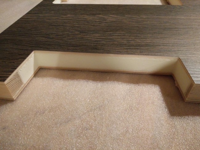

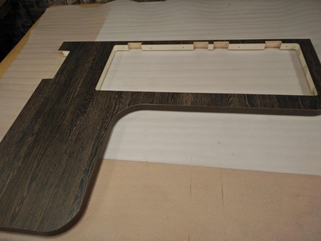

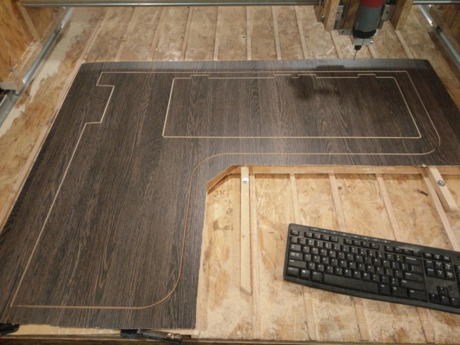

Wysłany: 2022-02-24, 00:09   Blat kuchni

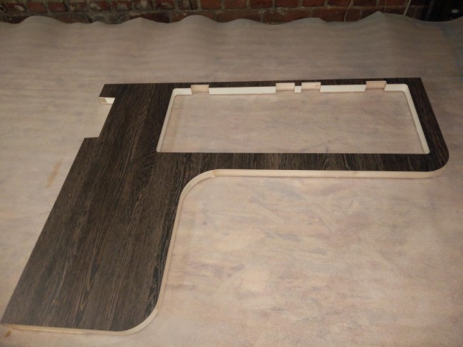

Przyszła pora na kuchnię.

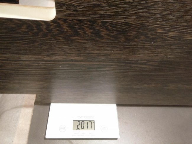

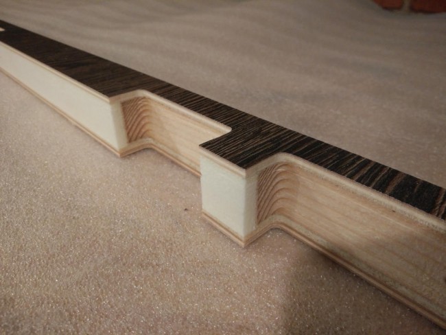

Blat zrobiłem z ppłyty warstwowej 26mm, z jednej strony sklejka okleinowana, z drugiej sklejka bez okleiny ale polakierowana. Rdzeń XPS 300, o wiele łatwiejszy w obróbce niż wersja 700, nie topił się przy cięciu.

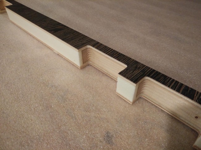

Po obwodzie blatu w płytę wkleiłem listewki, dlatego wycięty wygląda jak z drewna, ale cały środek to XPS.
Ale po co sobie utrudniać pracę wklejaniem listewek. Powodów jest kilka:
1) usztywniają one blat, a więc zmniejszają ryzyko że się ugnie albo złamie jak ktoś położy na nim coś ciężkiego albo po pijaku na nim usiądzie :D
2) Z racji że blat kuchni będzie narażony na wilgoć bardziej niż reszta mebli to warto żeby obrzeże było przyklejone lepszym klejem (B707), a ten niestety rozpuszcza XPS.
3) Drewniana ramka daje możliwość solidniejszego zamocowania, nie ma ryzyka że wkręt zerwie gwint.
Blat wyszedł dość lekki, 2Kg, czyli przyzwoicie.

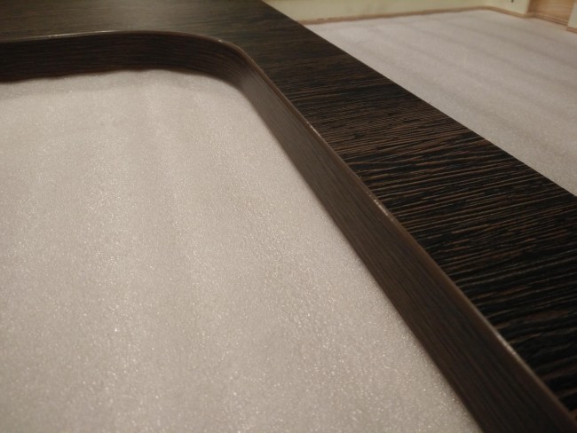

Wysłany: 2022-02-24, 01:08   Blat kuchni ciąg dalszy

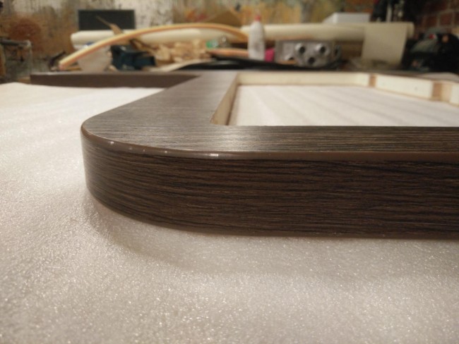

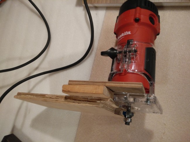

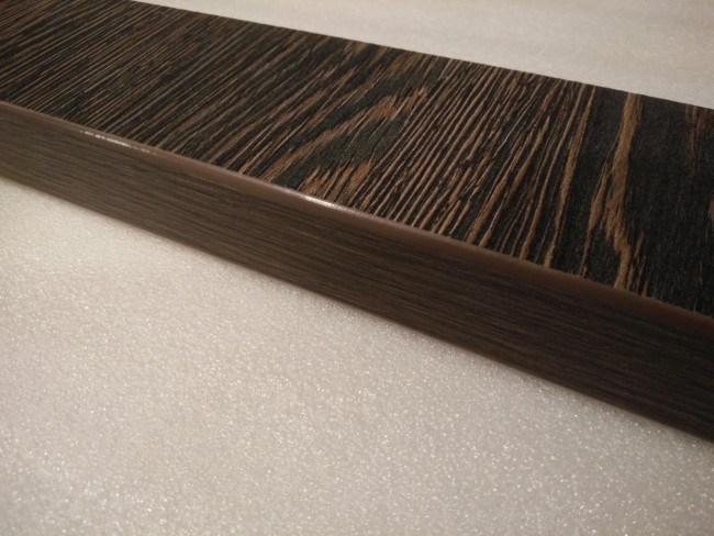

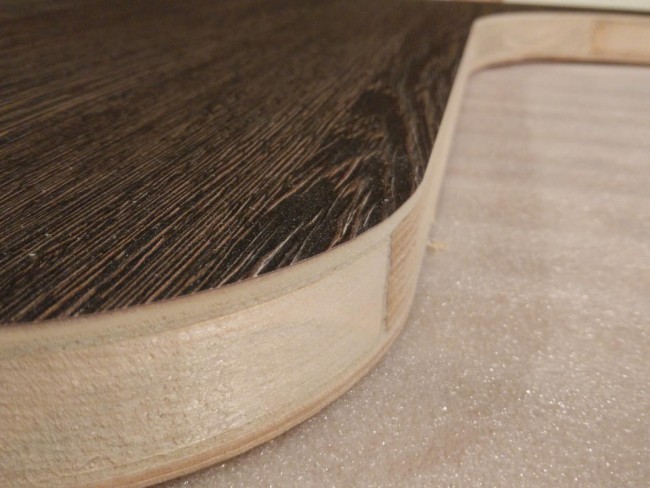

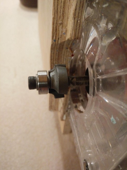

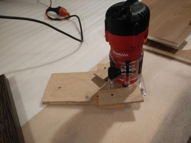

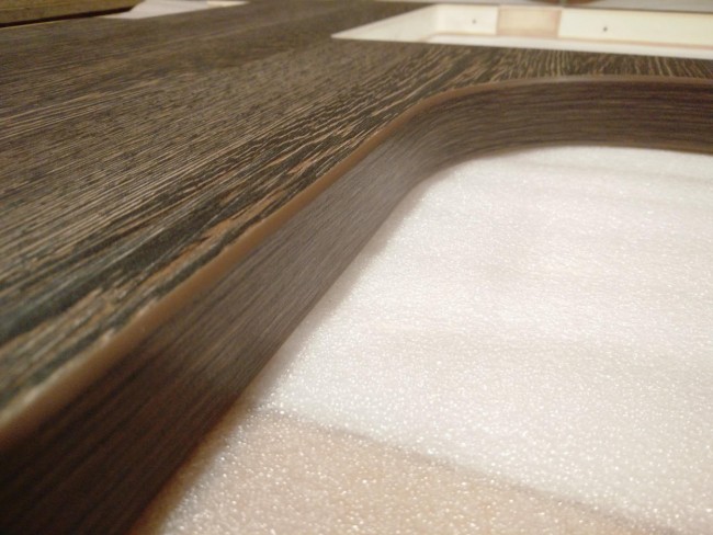

Obrzeże ABS o grubości 2mm, klejone klejem kontaktowym B707.
Kupione na Allegro, miałem farta bo było jedyne takie i akurat idealnie pasowało do okleiny blatu.
Krawędzie zaokrąglone frezarką ręczną z frezem o promieniu chyba 3mm.

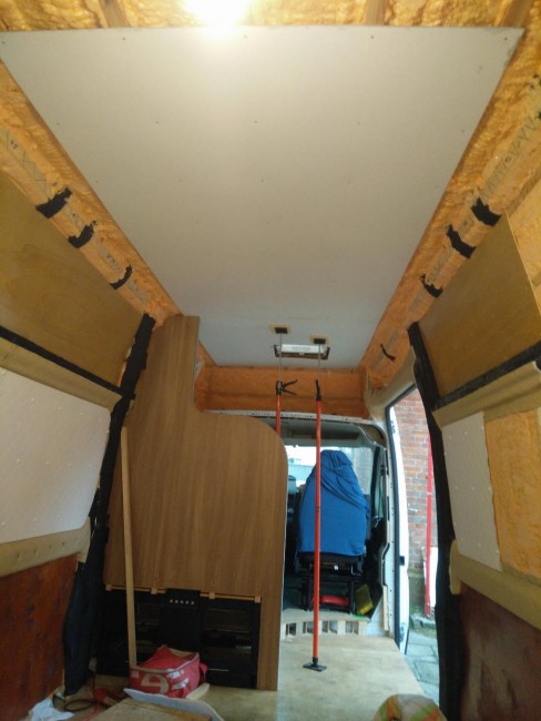

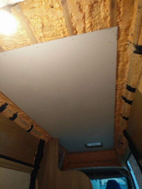

Wysłany: 2022-02-25, 23:19   Sufit

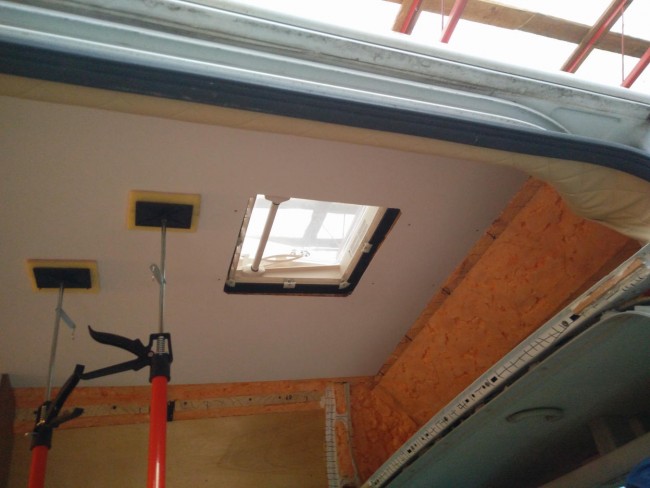

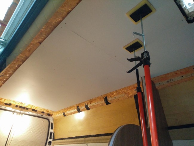

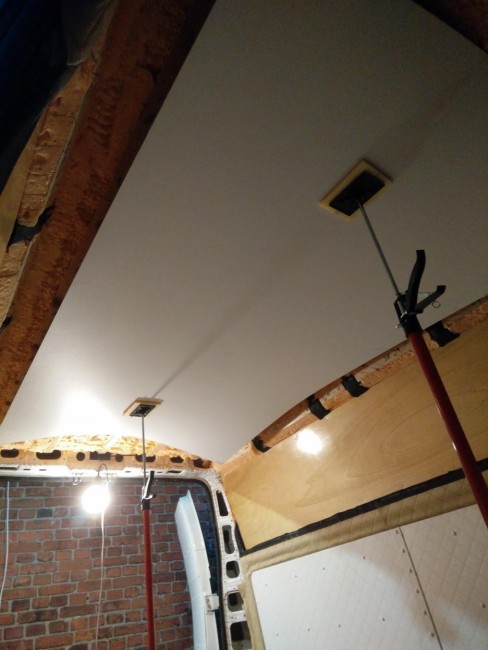

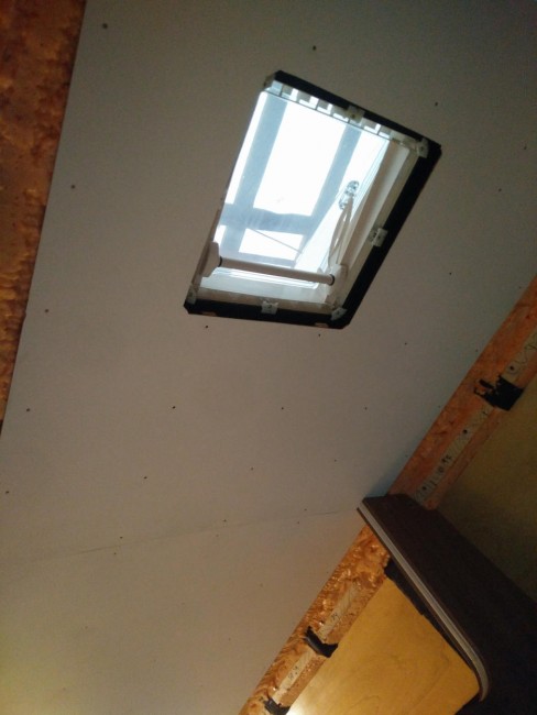

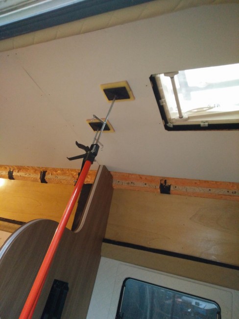

Znalazłem wcześniejsze zdjęcia jak przykręcałem sufit.

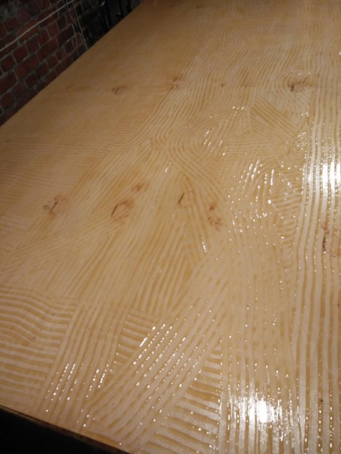

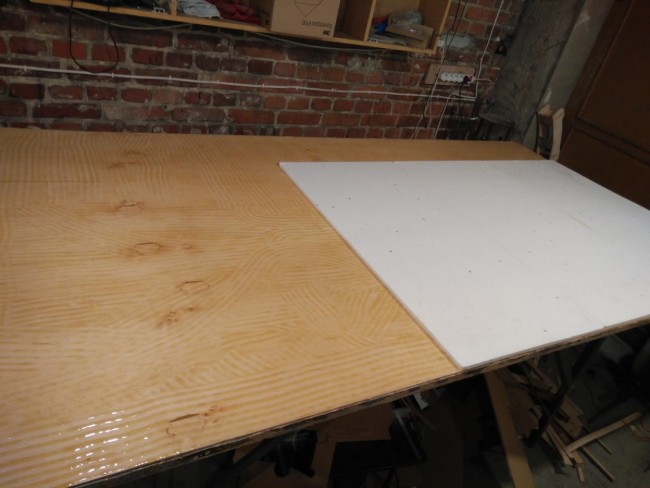

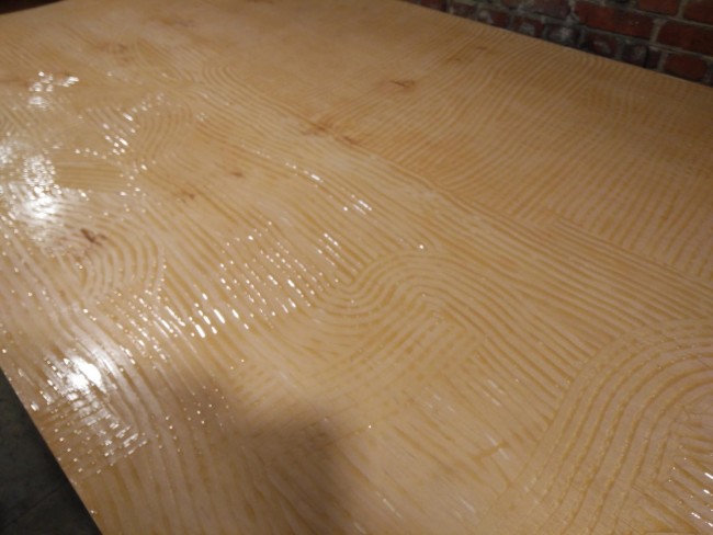

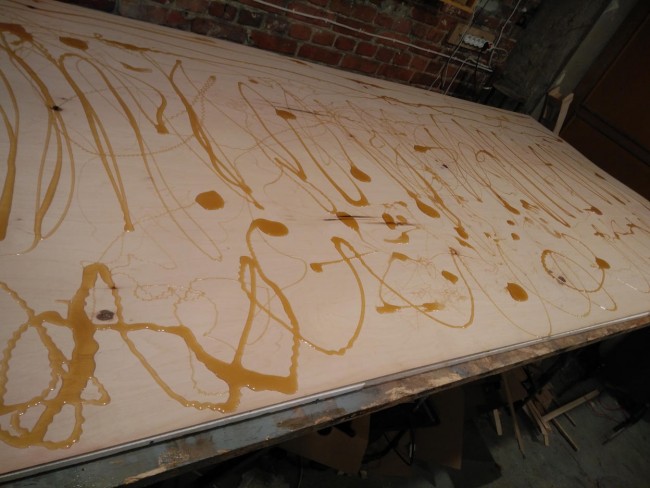

Swego czasu szukałem takich płyt gotowych, w końcu znalazłem sprzedawcę, ale jak zobaczyłem cenę to mnie aż portfel zabolał.... a podobno portfele nie są unerwione :)
Tak więc płyty kleję sam. Oto mój sposób:
Potrzebne rzeczy:
- sklejka jednostronnie okleinowana 3mm, swoją kupiłem u Duniego, a więc nie oklejam HPL tylko oklejoną sklejką, wychodzi prościej, taniej i szybciej.
- sklejka 3mm bez okleiny, na stronę niewidoczną, można ją wcześniej polakierować dla zabezpieczenia
- duży stół o wymiarach całej płyty, a najlepiej dwa takie stoły
- klej "Chemolan B", ale koniecznie wersja "B", nie "B 40", czy "B 45" ale samo "B", bo ma najdłuższy czas otwarty, każda inna wersja zacznie nam przysychać zanim zdążymy skończyć
- coś do rozprowadzenia kleju, ja używam plastikowej szpachelki, ponacinanej szlifierką co 15mm żeby klej układał się paskami
- 50 ( tak pięćdziesiąt, a nawet więcej !) butelek 5 litrowych wypełnionych wodą jako docisk
- płyty EPS lub XPS, EPS proponuję tylko najtwardsze odmiany, w rodzaju podłogowego EPS200 itp,
a XPS w wersji nie twardszej niż 300 bo się będzie bardzo ciężko obrabiać
1) Kładziemy jedną sklejkę na stół i smarujemy po całości klejem, powinno wyjść około 0.3L
2) układamy równo na całości XPS/EPS i ręcznie dociskamy/uklepujemy każde miejsce
Jeżeli używamy XPS to KONIECZNIE należy płytę porządnie przeszlifować, np papierem 150, ponieważ naskórek takich płyt słabo się klei i może wszystko się potem rozpaść
a klej wetrzeć bardzo cienką warstwą również w XPS. Natomiast płyty EPS nie mają już tych bolączek, Chemolan klei je bardzo dobrze.
3) na drugim stole smarujemy drugą sklejkę i przekładamy na płytę, ręcznie uklepujemy po całości
4) na całej powierzchni płyty układamy w równych odstępach wszystkie 50 butelek z wodą
5) robimy sobie przerwę na 20 godzin po czym można już płytę obrabiać
Trzeba to wszystko niestety robić czysto i dokładnie, klej się lepi do wszystkiego, potrafi kapać gdzie nie trzeba, bardzo łatwo nim zabrudzić okleinę. Dlatego dobrze mieć pod ręką zmywacz lakierniczy i ręczniki papierowe.
Na całą płytę 250x125 cm powinno wyjść około 0.7 Litra kleju.
Pracy jest na około 2 godziny na każdą płytę, no za wyjątkiem pierwszej bo trzeba sobie wszystkie graty przygotować. Najlepiej w dwie osoby bo sklejki duże i niewygodne są.
Dobrze jest wcześniej podocinać XPS/EPS tak żebyśmy mieli już gotowe do układania, bo w czasie klejenia nie będzie już na to czasu bo klej twardnieje i to szybciej niż podaje producent.
Dobrze też sprawdzić czy płyty są równej grubości, w opakowaniu EPS200 (10mm) które kupiłem potrafiło być nawet 1.5mm różnicy grubości między płytami i musiałem dobierać tak żeby równe były.
Aha, no i co do dociskania płyty. Na początku myślałem sobie że po wezmę jakąś płytę meblową czy osb i po prostu położę równo na całości jako docisk. Niestety okazało się że te płyty bywają krzywe, nie jakoś widocznie, ale wystarczy że płyta jest wygięta i np środek odstaje o 1mm i już nam to zepsuje robotę, dlatego używam butelek, one dociskają równomiernie.
Najlepszym rozwiązaniem była by tu prasa membranowa, ale cóż, jak się nie ma co się lubi to....
Co do HPL to nie próbowałem, tylko w takim przypadku użył bym prawdopodobnie kleju kontaktowego S202 bo nie rozpuszcza XPS/EPS. Ewentualnie zrobił bym próbę czy Chemolan dobrze klei HPL. To w przypadku klejenia HPL bezpośrednio na XPS, chociaż nie wydaje mi się to dobre bo taka płyta za delikatna może się okazać.
Ale jeżeli HPL chcesz naklejać na sklejkę to już nie ma znaczenia że klej rozpuszcza XPS, bo przecież nie przesiąknie na wylot przez sklejkę, on tylko na powierzchni będzie.
Mam zdjęcia z klejenia płyty, poszukam to później wstawię. Może przy kolejnej płycie filmik też nakręcę, ale nie obiecuję.

Dziękuję za konkretny opis! Jeszcze jedno pytanie czy te drewniane kantówki na krawędziach wklejałeś razem z robieniem tej kanapki? Czy później, wydłubywałeś xps/eps i wklejałeś? (Ja bawię się oklejaniem sklejki fornirem, lakierowane toto lakierem dwuskładnikowym, kupa roboty, efekt fajny, ale chyba z racji ilości pracy i lepszej odporności na warunki skieruje się na hpl) Pozdr.
Plik ściągnięto 12 raz(y) 379 KB
Kajkosz
Twój sprzęt: blaszak Jumper
Dołączył: 02 Lis 2018
Piwa: 7/2
Skąd: Kalisz
Wysłany: 2022-02-27, 19:53
zefirwypasu napisał/a:
Faktycznie te forniry fajnie wyglądają.
A co do kantówek to wklejałem je na etapie klejenia kanapki, nic nie wydłubywałem.
Wadą takiego podejścia jest to że trzeba od razu dokładnie znać kształt i położenie elementu który z kanapki wytniemy, oraz to że XPS/EPS trzeba docinać żeby mniej więcej pasował do kształtu elementu.
Ale za to wyjdzie na pewno o wiele lepiej niż gdyby już po klejeniu wydłubywać materiał i dokładać kantówki.
Aha, same kantówki wklejałem już na Chemolan B45, bo o wiele lepiej się pieni i wypełnia przez to wszelkie ubytki w drewnie.
Ogólnie dużo roboty, dlatego robię w ten sposób tylko tam gdzie ma to znaczenie, a więc chyba tylko blaty i to nie wszystkie.

Wysłany: 2022-02-28, 00:02   Płyty warstwowe
Wklejam obiecane fotki z klejenia płyt.
Plik ściągnięto 9 raz(y) 142,78 KB
Plik ściągnięto 9 raz(y) 128,37 KB
Plik ściągnięto 12 raz(y) 119,55 KB
Plik ściągnięto 8 raz(y) 149,8 KB
Plik ściągnięto 11 raz(y) 222,09 KB

Jakby ktoś chciał mieć takie płyty a ilość pracy by go zniechęciła to tu jest producent:
https://www.garnica.one/
