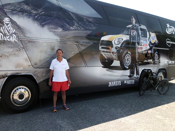

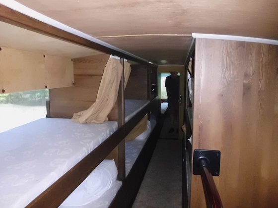

autobusy stworzono dla przewozu pasażerów nie jako bazę do przeróbki na kampery, więc rozwiązanie jest takie, że w przejściu między siedzeniami jest wysokość chyba 188-190. po bokach masz podwyższoną podłogę i nad siedzeniami szafki i zabudowę, która rozprowadza nadmuchy (co można zdemontować?.
z autobusem piętrowym z jakim miałem do czynienia - autobus Martina Kaczmarskiego dla jego ekipy na rajdy terenowe, na dole była wysokość około 190, na zdjęciu 8 gość pochylony nad barkiem ma 188, a jeszcze do sufitu w środkowej części ma trochę miejsca.
na zdjęciu 7 gość oglądający sypialnię dla pilota ma 195 (Kaczmarski w pewnym okresie sponsorował Wrocław na MP oldbojów w siatkówce) i musiał się garbić, więc tam było około 185.

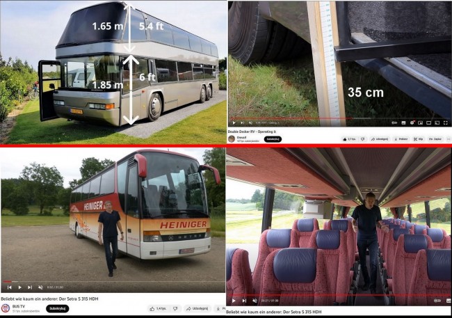

Pierwsza WYSOKOŚĆ :mrgreen: Wysokość miedzy siedzeniami w SETRA 315 to prawie 215cm 8-) i to też udowodnię obrazkowo :mrgreen: Dziennikarz Sascha Böhnke ma ponad 2 metry wzrostu, dokładnie to 203cm, i zaprezentował na filmie właśnie autobus SETRA 315 skąd pochodzą "kadry" ze zdjęć 8-) Widać na nich doskonale jakiego wzrostu jest Sascha Böhnke i ile miejsca ma jeszcze nad głową gdy chodzi po wnętrzu SETRY :mrgreen: Tu link do tego filmu z prezentacją SETRY: https://www.youtube.com/w...b_channel=BUSTV

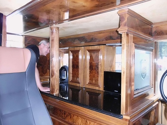

Natomiast wszelkie półki, kibelki, "koffebary" czy inne dodatki z wnętrza autobusu bezproblemowo się demontuje i usuwa nie ingerując w konstrukcję główną ;)
Co do wysokości dwu poziomowego autobusu, nawet tego co przedstawiają pokazane przez Ciebie zdjęcia, to na zdjęciu również pokazałem jego wymiary (podane przez samego budowniczego tego "autobuso-kampera"), które masz "do dyspozycji" jako wysokości konstrukcyjnych karoserii a nie finalnych, czyli do tych wymiarów musisz dodać wszystko to co "dołożysz" (przy budowie) do konstrukcji karoserii bez jakichkolwiek elementów "tapicerki" czy pokrycia kratownicy lub stelażu pokładu i dachu. Czyli jeśli położysz podłogę czy sufit to tracisz kolejne centymetry na wysokości ;) A te 35cm pokazane na jednym z zrzutów to wysokość "standardowego" położenia poziomu autobusu czyli w takiej pozycji jest mierzony i ma 4m wysokości (również ten pomiar pochodzi od budowniczego tego kampera). A to pokazuje, że grubość konstrukcji drugiego pokładu (jego podłogi/lub też sufitu pierwszego pokładu) i dachu razem daje 15cm. Tak, więc w żadnym punkcie autobusu nie ma 185cm wysokości do swobodnego poruszania się po nim jeśli dodamy do tego choćby wykończenia tapicerskie sufitu dolnego poziomu :bajer Nie miałbym gdzie się wyprostować w środku tego kampera niestety. Chyba tylko leżąc w łóżku :lol:
Spójrz na zdjęcia a najlepiej obejrzyj filmiki ;)

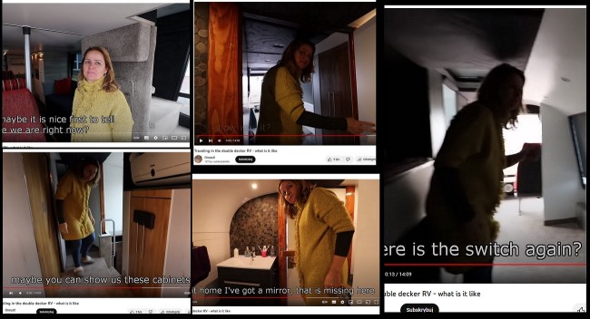

To właśnie dokładnie ten autobus opisuję i pokazuję na swoich zdjęciach ciut powyżej ;) A na filmiku, który pokazujesz jest żona budowniczego tego kampero-autobusu ;) Ma ona 165cm wzrostu i chodząc po jego górnym pokładzie wygląda tak :mrgreen: Dla porównania jedno zdjęcie z dolnego pokładu ;) Musisz przyznać, że to nie tak powinno wyglądać by chodzić po kamperze w pozycji na "Quasimodo dzwonnik z Notre Dame" :mrgreen:
Pozdrawiam Maverick
