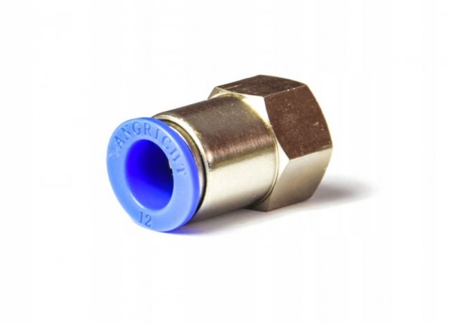

Ale z innej beczki dla tych co grzebią w kamperkach. Po kilku latach metalowe złączki do rur PU stosowane do wody zachodzą kamieniem, rozmontowane i ponownie użyte lekko przeciekają. Plastikowe złączki tego typu nie zachodzą kamieniem albo on ich się nie ima i nie ma z tym problemu.
Miałem takie złączki zintegrowane z wężykiem w metalowym oplocie do baterii, nowe nie do kupienia a te ciekły. Rozmontowałem zacisk PU, oring w porządku nieuszkodzony ale metalowe gniazdo pokryte kamieniem i raz ruszona uszczelka nie mogła dokładnie ponownie przylegać. Wymoczyłem w ciepłym kwasku cytrynowym i stała się błyszcząca jak nowa.
Po zmontowaniu nic nie przecieka ;)
