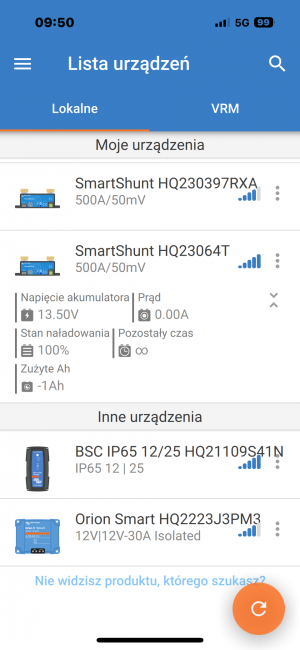

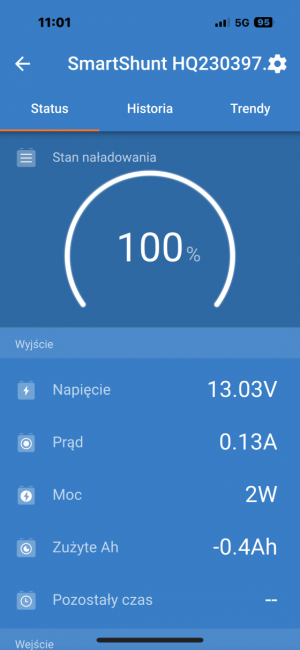

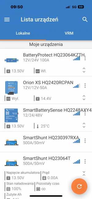

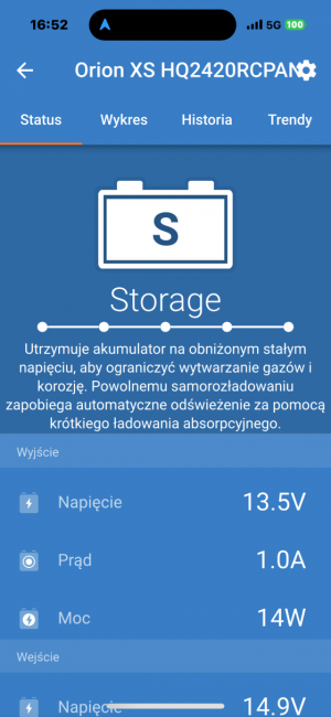

Ładowarka DC-DC 50a zamontowana :ok Sprzęt pierwsza klasa, pierwszy wyjazd za nami i wydaje Mi się że wszystko teraz będzie ok. Staliśmy od Soboty 14h do niedzieli popołudniu, o 7h w niedzielę Miernik energi pokazywał 87% sprawności akumulatora, o godzinie 11h 100% (solary zrobiły robotę a z słońcem szału nie było).
Teraz aku jest dałodowany jak sie należy, ta ładowarka orginalna to szmelc :-/ Podejrzewam że Akumulator jeszcze nigdy nie był tak poprawnie i na 100% naładowany jak teraz. Na Aku pisze że max ładowanie 30a ale Ja zrobiłem 20a, jak będzie potrzeba to się zrobi więcej. Jak dam radę jutro wkleję fotki jak to zamontowałem.
Po ponad godzinie jazdy stan akumulatora jak na zdjęciach :ok
