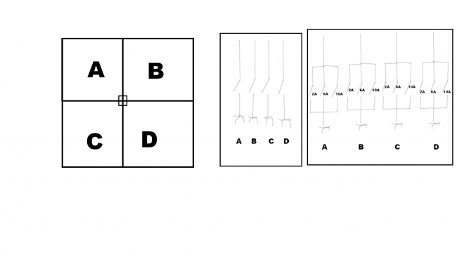

Jeżeli masz jeden słupek na np 4 parcele (A, B, C, D) to to masz 3 rozwiązania:
- słupek zasilany jednym kablem, w którym są 4 gniazda i każde gniazdo ma osobny rozłącznik i bezpiecznik (rozwiązanie w cenie około 2000-2500 zł / słupek + kabel)
- słupek zasilany 4 kablami w którym masz tylko 4 gniazda, a załączanie i ewentualne "przydzielanie mocy" odbywać się może z jednej centralnej rozdzielnicy
- słupek zasilany jednym kablem, w którym są 4 gniazda i każde ma osobny bezpiecznik i podlicznik energii który trzeba spisywać
Drugi sposób eliminuje dodatkowy koszt pracownika który przy każdym przyjeździe i wyjeździe gości biega od słupka do słupka i załącza lub wyłącza je.
Ponadto rozdzielnica taka wcale nie będzie bardziej skomplikowana w budowie od zwykłej rozdzielnicy w nieco większym budynku. Możliwość "zarządzania mocą" to dołożenie jedynie dodatkowych rozłączników bezpiecznikowych.
W załączniku na szybko grafika.
Elektryk spokojnie pod czymś takim by się podpisał - oczywiście jeżeli zaprojektowałby to ktoś z głową. Akurat zawodowo kosztorysuje i okazjonalnie montuje instalacje prądowe ;)
Co do Twojej propozycji sterowanego zdalnie przekaźnika. Niestety 16A to mają one tylko znamionowo. Widziałem co się z nimi dzieje po podłączeniu do gniazda sterowanego przez nie jednego małego farelka (2000W - około 8A). Topią się wraz z obudową :( A bardziej solidne konstrukcje (odporne prądowo, z dobrym zasięgiem sterowania) kosztowo znacznie przekroczą koszt tradycyjnego słupka.

maro88pl napisał/a:
Nie, Nie , Nie :gwm :gwm :gwm
Powiem krótko , druciarstwo :wyszczerzony:
Cztery kable do każdego słupka ? Czyli na dzień dobry wykopki na kempingu :haha: :bigok ..... i tona miedzi :spoko
Do tego koszty rozdzielnicy, pierdyliarda przełączników na esa , drutowania tego pająka ...... a finalnie efekt mizerny , bo jedynie przydzielenie do konkretnego gniazdka określonej mocy.
Dalej nie mamy kontroli nad rzeczywistym zużyciem energii i dalej jesteśmy daleko od tej' uczciwości" rozliczeń o którą chodziło autorowi.
Taki przykład pierwszy z brzegu. Staje na kempingu ktoś kto nie będzie używał dużo prądu (w zasadzie prawie wcale) , ale będzie miał np. ochotę zrobić sobie kawkę z ekspresu , a do tego potrzebuje na minute mięc dostęp do np. 2kW.
Jak wykupi przyłącz 2A to może sobie pomażyć ,a jak wykupi 16A to zapłaci jak ten co pojedzie cały czas na klimie , a zużyje śladowe ilości prądu.

joko napisał/a:
maro88pl napisał/a:
1) moja odpowiedź skierowana była przede wszystkim do osoby która pisała iż znajomy zakłada NOWE miejsce w stylu kempingu. Tam chciał-nie chciał i tak musi kopać żeby nawet nowe słupki postawić
2) Można to zrobić również w samym słupku (wtedy jeden kabel tylko idzie tak jak na każdym polu) - oszczędzasz na kablu, trochę drożej płacisz jednostkowo za słupek
3) Dla wprawnego montażysty szaf zasilających nie jest to żadne drutowanie, a normalna robota
Mam od kilku lat na zakładzie z 30 takich opomiarowanych punktów sterowania po smart home i działają na tym nawet promienniki podczerwieni na halach i nic się nigdy nawet nie zagrzało nie mówiąc o sfajczeniu.
Z zasięgiem też nie ma problemu , wystarczy zamiast urządzeń po wifi założyć takie sterowane po Zigbee, bo działają w strukturze Mesh i każdy taki przekaźnik jest jednocześnie i odbiornikiem i nadajnikiem.
Zakłada się bramkę Zigbee za kilkadziesiąt złotych , podłącza po RJ45 do switcha i można tym obsłużyć wielohektarowy teren , pod warunkiem że poszczególne urządzenia nie będą od siebie dalej jak 100m (co na kempingu nie jest problemem).
4) Nie napisałem że się nie da tak zrobić tylko że wykonanie takiej instalacji jest kosztowo droższe niż to co zaproponowałem. Dobra bramka Zigbee to nie kilkadziesiąt zł (chińczyk z Ali) ale ponad 100. Na pole potrzebujesz kilka-kilkanaście takich bramek. To samo z przekaźnikami. Za kilkadziesiąt zł możesz kupić sobie do domu gdzie jeden przekaźnik = jeden odbiornik podpięty do gniazdka. Dobre jakościowo to również wydatek około 100 zł / szt
Dodatkowo do wszystkich bramek musisz ciągnąć przez pole i tak nowe table ethernet lub montować na polu kilkanaście routerów wi-fi
Kolejny koszt to ktoś kto zgrabnie napisze Ci do tego algorytm sterowania do wybranej aplikacji (pododaje urządzenia, skonfiguruje wszystko, przeszkoli pracowników) - nie każdy przeciętny Kowalski który jest właścicielem pola zna się na tym - a taki inżyniering od firm też swoje kosztuje.
5) Nie każdy lubi bawić się w zgaduj zgadulę ile będzie miał do zapłaty przy wyjeździe. Każdy też - jak dokładnie prześledzisz ten wątek - inaczej rozumie "uczciwe" rozliczenie prądu. Zauważ że jak jedziesz do hotelu to też de'facto opłatę za prąd i wodę masz wliczoną ryczałtem w cenę pobytu. Jeden będzie pół nocy w hotelu oglądal TV, co pół godziny robił herbatę czajnikiem elektrycznym i brał wieczorem godzinny prysznic, a drugi będzie tylko korzystał z łóżka. W hotelach jednak nie ma głosów że to nieuczciwe.
Ja osobiście np. wolę przy zameldowaniu na polu znać dokładną kwotę ile zapłacę (tak jak i w tym przykładowym hotelu) i szerokim łukiem omijam olicznikowane kempingi.

Kazik II napisał/a:
Ciąganie 4 kabli z centralnej rozdzielni do każdego słupka? :shock: Chyba trochę bez sensu.
Jeden kabel do każdego słupka z odrębnymi gniazdami i bezpiecznikami na stopnie natężenia. A do każdego gniazdka po prostu kluczyk, który dostajemy na recepcji.
To już jest kwestia tego jak planuje się długoterminowe koszty.
Jeżeli pociągniemy 4 kable i będziemy załączali z recepcji to w przyszłości odchodzi nam nakład robocizny dla pracownika biegającego po placu i załączającego odpowiednią moc.
Jeżeli pociągniemy 1 kabel i stopniowanie bezpiecznikami zrobimy w słupkach to albo ktoś będzie je musiał załączać - nie damy przecież gościowi kluczyka do bezpieczników a do samego gniazdka - albo jeszcze jedna mała inwestycja w postaci zdalnie sterowanych przekaźników proponowanych przez joko

maro88pl napisał/a:
A po co rozłączać bezpieczniki po opuszczeniu stanowiska? Kluczyki są do gniazdka a przed nim bezpiecznik. To wszystko zamknięte w skrzynce.
maro88pl
Twój sprzęt: Pilote Galaxy 86MX oraz Eddis Force 460/4
Dołączył: 11 Lis 2023
Piwa: 23/47
Skąd: Bełchatów
Wysłany: 2025-03-06, 12:06
Chyba rozumiem o co Ci chodzi.
Każde gniazdko ma swój bezpiecznik o danej mocy. Z tym że wtedy na słupku dla przykładowych 4 parceli, jeżeli mamy możliwość wyboru 3 różnych mocy przyłączenia przez gościa to potrzebujemy na nim (4*3=12) dwunastu gniazdek.
Można to też zrobić nieco inaczej (tak jak narysowałem na schemacie wcześniej), że jedno i to samo gniazdko można zasilić jedną z 3 wybranych mocy przyłączeniowych, w zależności od tego który bezpiecznik załączymy. Wtedy słupek nie musi mieć takich gabarytów i jest tańszy bo zamiast 12 gniazdek ma ich tylko 4 (po jednym na każdą parcelę), ale meldując / wymeldowując gościa trzeba odpowiedni bezpiecznik załączyć / wyłączyć.
Jak widać rozwiązań technicznych jest sporo:
- opomiarowanie słupków licznikami i rozliczenie według zużycia
- ryczałt niezależnie od mocy
- ryczałt z podziałem na moc przyłączeniową i załączane przy słupkach ręcznie
- ryczałt z podziałem na moc przyłączeniową i załączane przy słupkach zdalnie
- ryczałt z podziałem na moc przyłączeniową i załączane centralnie z recepcji
