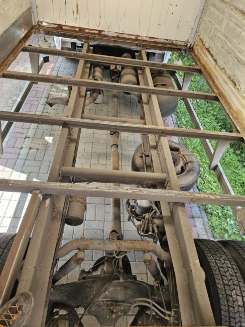

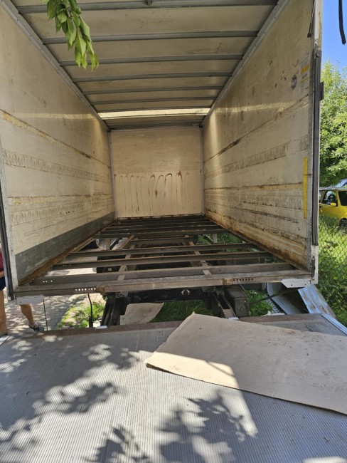

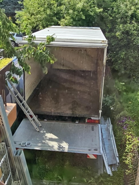

Obecny etap to ściąganie profili wewnętrznych, może w ten weekend zdemontuję podłogę.

Muszę się zorientować z czego mam ściany w kontenerze, bo na pewno jest tam sklejka jakaś.
Później demontaż podłogi. Może uda się to dzisiaj ogarnąć.

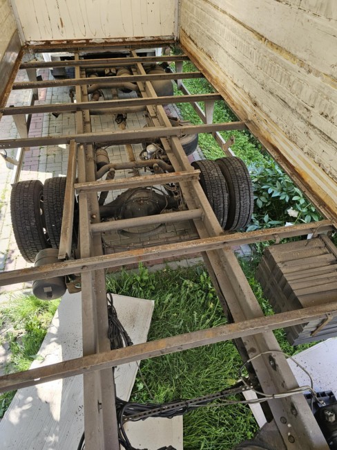

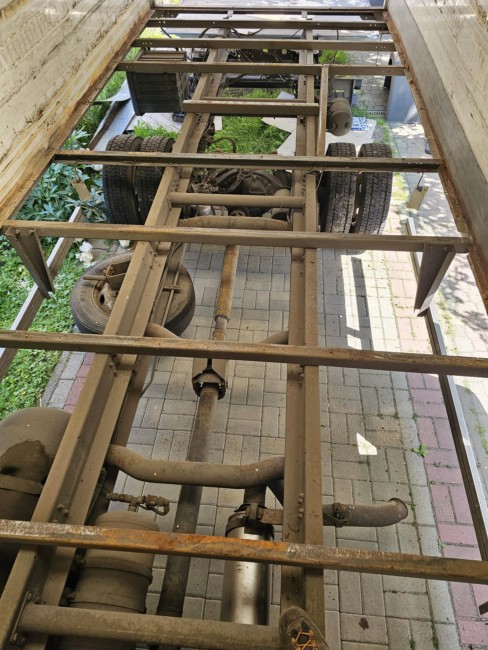

Podłoga rozebrana (zardzewiałe śruby w kilku odmianach - sama radość) pewnie w piętek skoro wolny, będę dłubał dalej.
Jak wspomniałem, albo i jeszcze nie, będę coś kombinował aby zrobić w podłodzie zaizolowane zbiorniki na szarą wodę, a może i na białą. Muszę się rozejrzeć jak takie zbiorniki wyglądają, może jakieś na baniaki, deszczówkowe lub inne się nadadzą.
No i oczywiście plan rozkładu w środku mi się posypał, bo za mało miejsca mam 8-)
Muszę pokombinować jak zaprojektować garaż na dwa rowery i motocykl/skuter.
Jakoś to trzeba skompresować, bo nie chcę tracić dojścia na taras.

Dopiero będę mierzył miejsca pod ramą i zastanawiał się, czy da się tam dać zbiorniki na wodę białą i szarą. Listę sprzętów będę dopiero robił, więc pewnie trochę mi z tym zejdzie. Wiem, że ma być dużo prądu. Tyle wiem na pewno. Reszta jest kwestią możliwości i kompromisów.
